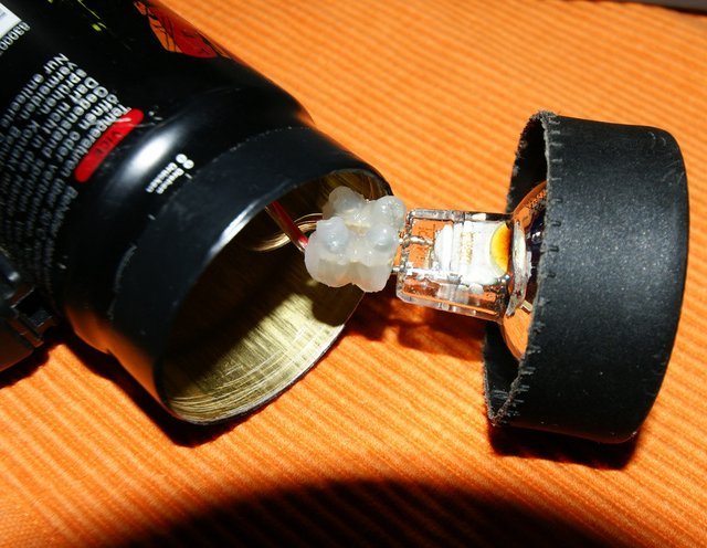

Darf ich in Zeiten von 1500 W HID Brennern dieses Thema bitte auch nochmal zum Leben erwecken?
Ich einigen dieser Beiträge hier finden sich ganz unterschiedliche Meinungen über das Temperaturproblem...
Meine Erfahrung: 6-7 Grad Außentemperatur, Zabotrails Axe Lampe mit 35 Watt IRC Leuchtmittel: Die Dose lebt noch, allerdings ist das komplette Innenleben geschmolzen. Ein kleiner Kippschalter, der nur aus wenig Kunststoff innen besteht sowie die Lampenfassung (Eine Lüsterklemme ;) ) sind nur noch klump....
Fahrtwind reicht also bei weitem nicht aus, um dieses "Monster" ausreichend zu kühlen...was tun???
Danke vorab...
Hier noch ein Foto des traurigen Ergebnisses...
Also ich hab nen Keramik-Sockel für meine IRC ... der hat dann widerum glasfaserummantelte Litzen als Zuleitung.
Um das Temperaturproblem zu umgehen sind die dann mit ner Metall-Quetschverbindung (sehen aus wie Ader-Endhülsen nur mehr als doppelt so lang und in der Mitte mit ner kleinen Einkerbung die verhindert das man die Litze von einer Seite zu weit einschiebt) an meine Silikon-Zwillingslitzen angeschlossen und zwecks Isolation hab ich dann noch statt Schrumpfschlauch nen Glasfaser-Silikon-Schlauch über die Quetschverbindungen geschoben (hält durch Reibung sehr gut).
Somit ist alles was in meinen Gehäusen steckt bis ca. 400°C Temperaturfest.
Mal abgesehen vom Heißkleber den ich zum Abdichten der Kabeldurchführung verwendet hab.
Abgesehen davon steckt meine Lampe in ner Got2Be Hargel-Dose ... Metalldeckel --> kein Kunststoffring.
Das hinten auf der Fassung ist ne temperaturfeste 2-Komponenten-Knete. (Sorgt dafür, dass die Leitungen seitlich und nicht nach hinten weggehen)
Draufklicken vergrößter das Bild
mfg Kopftuch
Ist genau die richtige Vorgehensweise bei Halogen und HID: Alles hitzbeständig auslegen statt zu kühlen, schließlich mögen die Funzel Hitze und brauchens auch warm (gut, bis zu einem gewissem Grad, der hier aber noch lange nicht erreicht ist);)...
