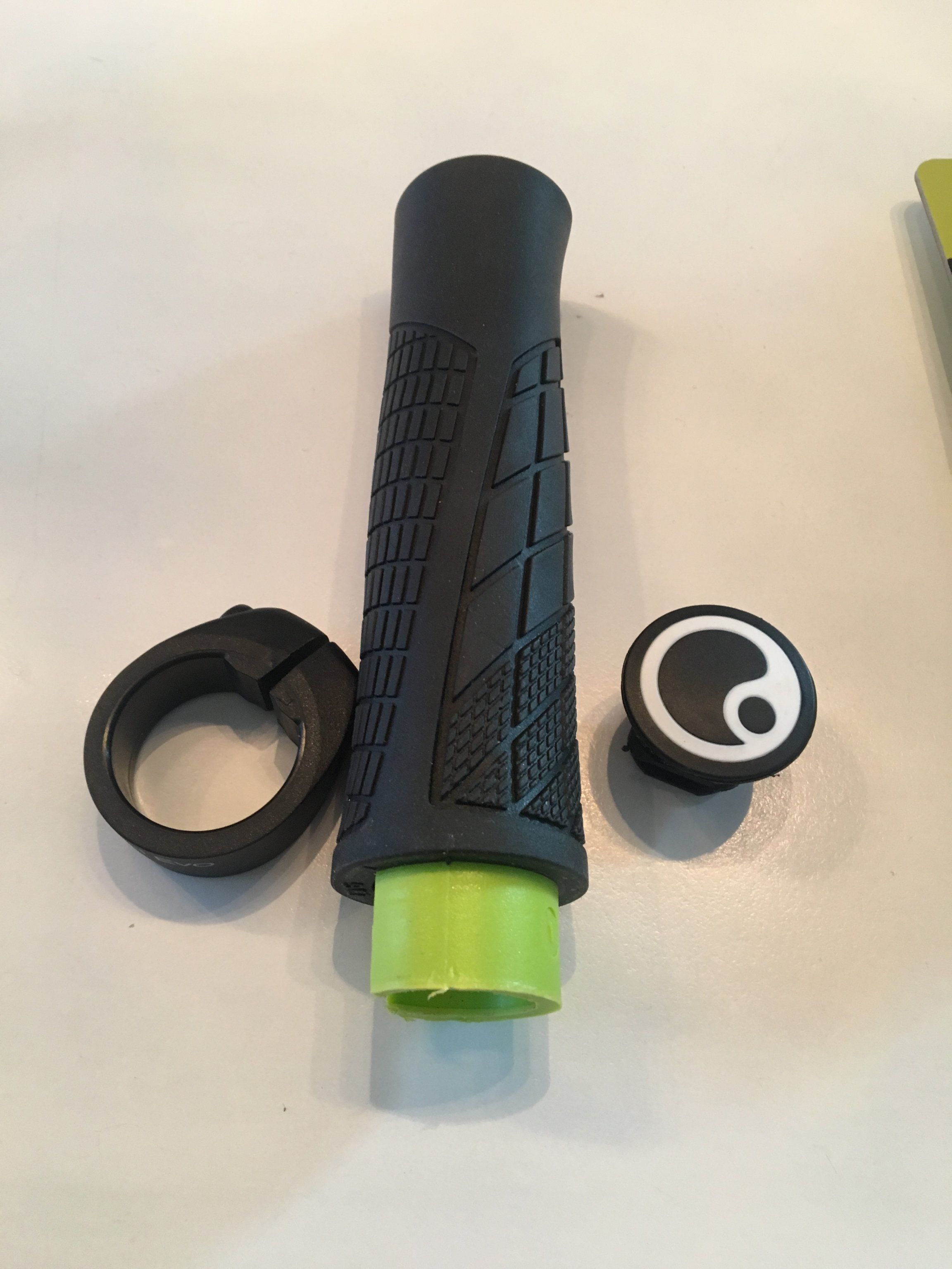

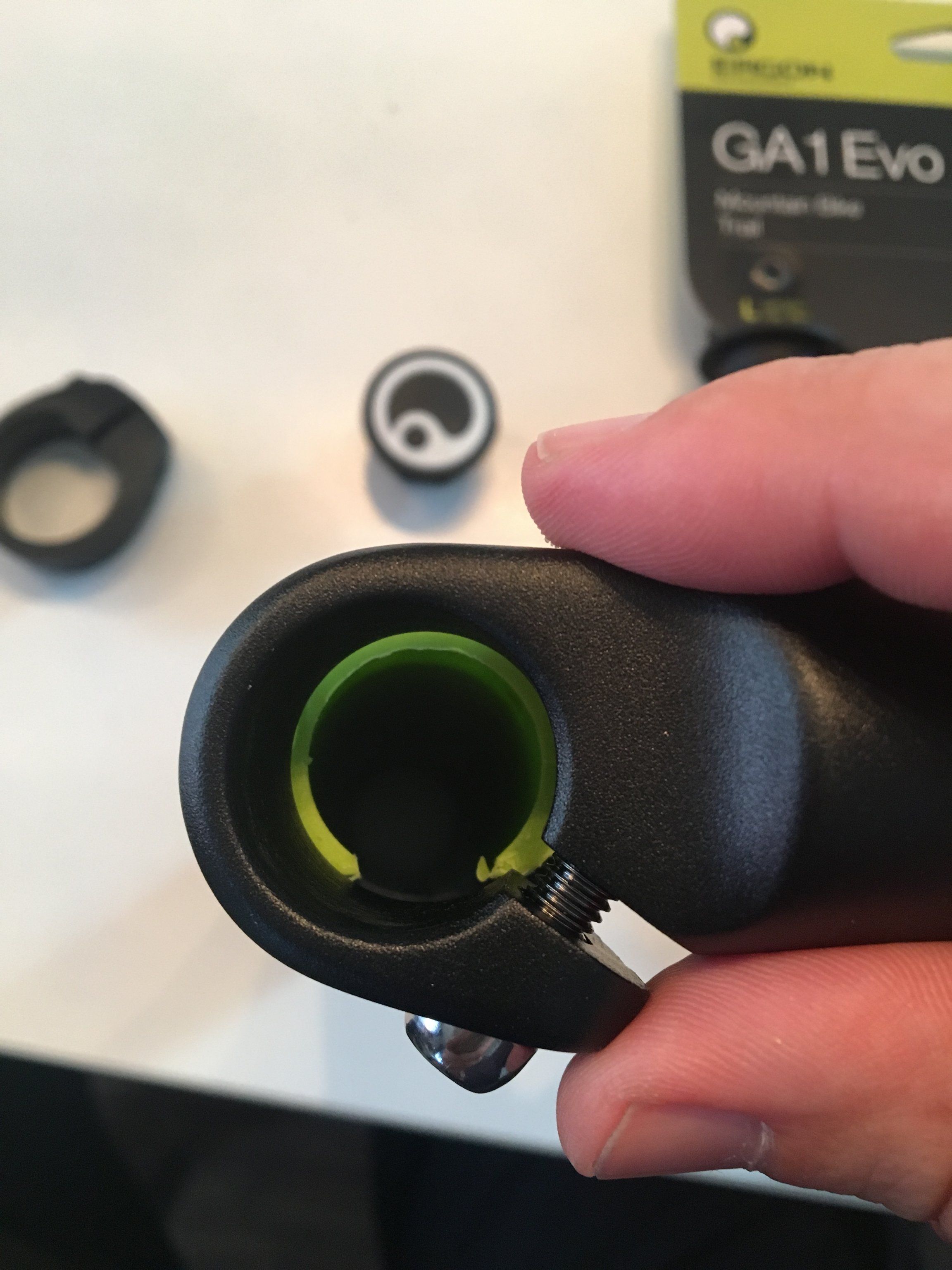

Ich flippe gleich aus. Die Ergon ga1 Evo, die Canyon mir spendiert hat, sind heute mit den Bar Ends angekommen.
Wollte sie gleich montieren, habe aber gleich das nächste Problem.
Die Ergon Griffe sind scheinbar so konzipiert, dass man sie gar nicht weiter nach innen schieben kann, sondern sie schließen immer bündig mit dem Lenkerende ab.
Dachte dann, dass ich die Bar Ends anstelle der Ergon Griffschelle montieren kann. Das passt aber nicht, da der Griffdurchmesser dann zu groß für die Bar Ends ist. Ohne Griff lassen sich die Hörnchen problemlos montieren.
Jetzt müsste ich also doch die Originalgriffe beschneiden und reinschieben. Kann doch nicht sein....
D5F495CD-AF1A-4304-B9AC-7246474A73C2.jpeg 53DE6C01-C1EA-4083-83EC-1C7D84B09CCB.jpeg

Wieso schließen die bündig ab ? Ist da ne Sperre drin ? Du hast doch den Lenkerendstopfen draußen. Die Verschraubung kommt nach innen.
Hi, die grüne Seite mit der Verschraubung kommt nach außen. Und da ist nach innen eine Kante, die das durchschieben verhindert.
