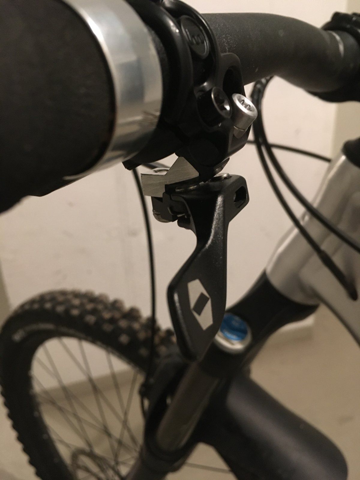

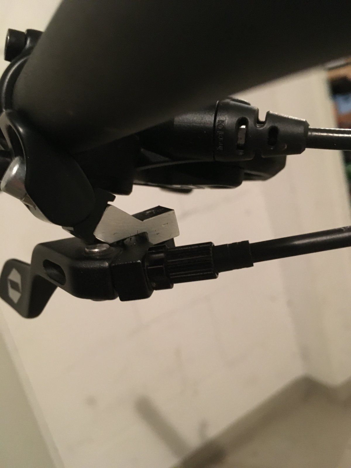

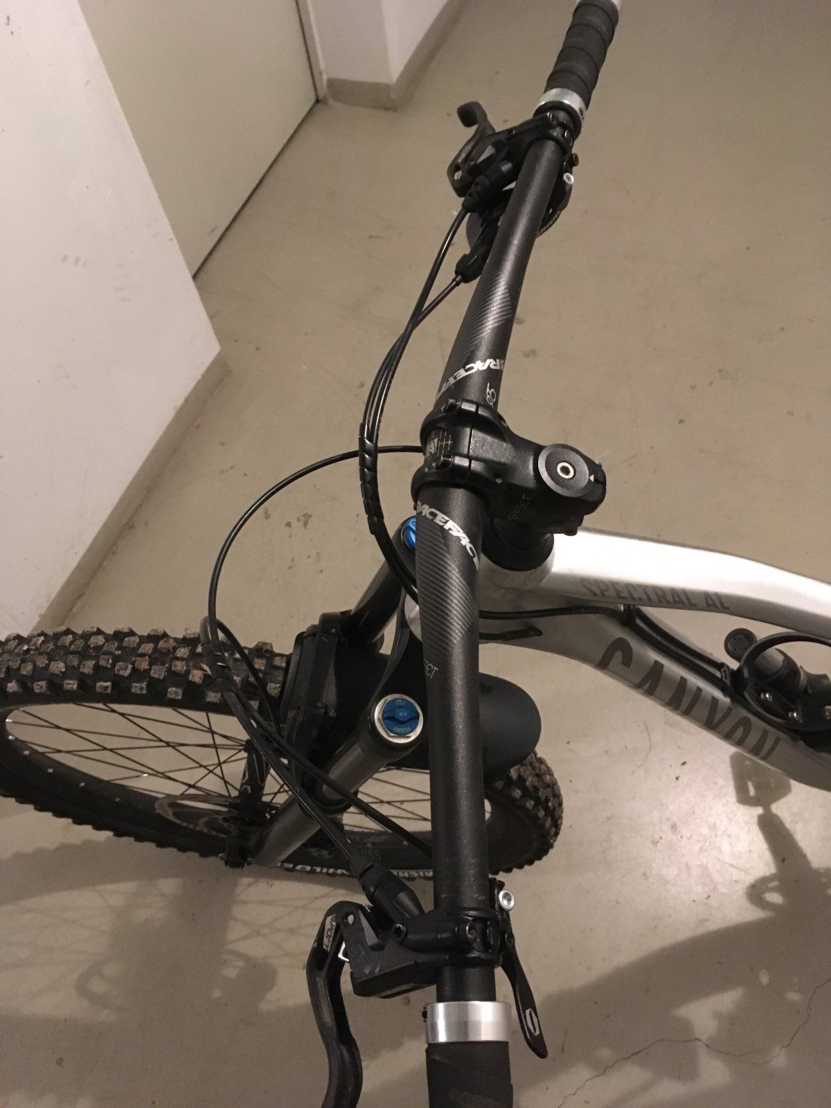

Ich habe den Hebel links direkt unter dem vom shapeshifter
ok danke. Gehen sich die zwei Hebel untereinander gut aus? Könntest du davon eventuell ein Bild machen? Ich hab jetzt den remote vom shapeshifter rechts montiert und den von der Sattelstütze links.
Ich finde es ganz gut beides bei einander zu haben ;)
