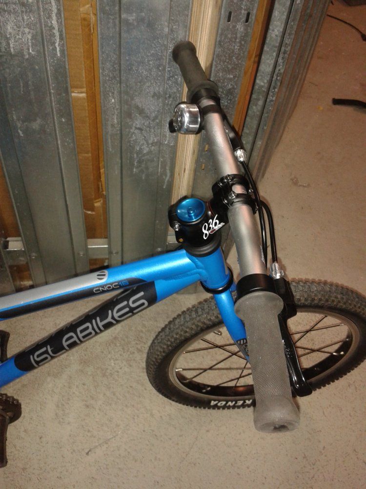

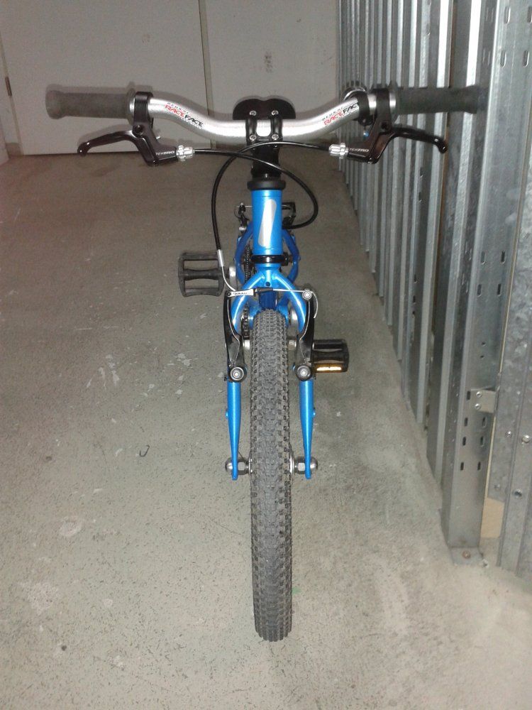

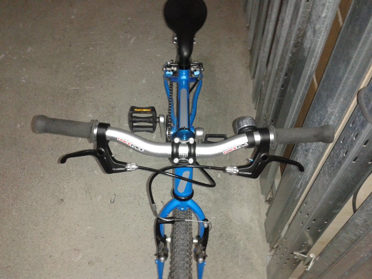

So, ich habe am Cnoc 16 nun den anderen Lenker und Vorbau montiert. Da der Metallbauer einen der Bremsgriffe beim Aufbohren geschrottet hat, mussten neue her. Gleich neueBremsgriffe bei Kaniabikes bestellt und eine Reibahle Die ich allerdings nicht benötigte, denn die Schellen haben entgegen der Beschreibung 22.2mm Durchmesser, nicht 21mm wie im Shop angegeben (19mm sind auch verfügbar). Lenkergriffe habe ich ebenso mitgenommen, eigentlich für den Cnoc 14 drr Tochter, aber die konnte ich auf den Standartlenker aufziehen. Gesamtgewicht 5,9kg. Nur die Sattelstütze mit versatz, dabei eine leichte, konnte ich bisher noch nicht finden.
Also für alle die auf der Suche nach Ersatzteilen sind.
