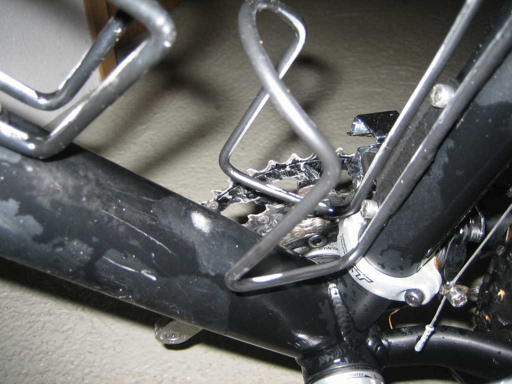

ich hab ein kleines problem: am we bin ich einen marathon gefahren und auf diesem war es halt sehr schlammig. heute beim fein putzen muss ich zwei sachen entdecken :( anscheined hat sich durch die flasche, die am sitzrohr befestigt war ein schönes "loch" ins unterrohr gescheuert. auch wenn ich nicht so häufig mit zwei flaschen fahre, ist mir das in der vergangenheit noch nie passiert, anscheinend lag die unterkante der flasche auf dem rahmen auf, doof! zudem ein weiterer tiefer kratzer links daneben...
kann vielleicht jmd. ne fundierte antwort geben, ob der rahmen noch fahrbar ist, bzw. der rahmen dadurch instabiler geworden ist? das "loch" gibt mir doch schon ein wenig zu denken, das ist ein bis zwei millimeter tief und hat einen durchmesser von nem zentimeter...

so bilder sind drin, ach es war eine kunststoffflasche!
Ist übel, aber sieht nur nach Lackschaden und Kratzer aus. Wird die Funktion oder Stabilität nicht beeinflussen ist aber trotzdem sehr ärgerlich.
ne auf dem ersten bild ist das rad noch nass und durch den blitz überblendet, da zeigt das foto mehr, als in wirklichkeit ist :D auf dem zweiten bild ists besser zu sehen, sind keine risse. ich find halt das "loch" ziemlich" heftig und das durch 3 stunden plastikflasche (in der vergangenheit ist da nie was passiert). aber meiner meinung nach ist das ganz schön tief und relativ nah am tretlager, mhhhh....ja und sehr ärgerlich, auch wenns nur ein kinesis rahmen ist :mad:
WOW nicht schlecht! Da hat wohle jemand den Rahmen falsch konstruiert, hm?! Darf normal ja nicht sein, dass die Flasche am Rahmen scheuert...
scheuerstelle: ist oft ein problem bei kleineren rahmen. hatte ich auch (allerdings früher erkannt) und habe einfach 1x gewebeband um die stelle rumgewickelt.
kratzer: sehen m.e. irrelevant aus

die allermeisten Flaschenhalter haben ovale Langlöcher, genau um sowas zu vermeiden. Löse doch mal beide Schrauben des betroffenen Flaschenhalter und ziehe diesen soweit wie möglich nach oben. Falls es immer noch nicht reicht dass die Flasche den Rahmen nicht berührt, nimm eine Rundfeile und ovalisiere die Flaschenhalterlöcher.

na ich finds einfach nur sehr komisch, warum das ausgerechnet diesmal passiert ist und nicht irgendwann auf sonst einer tour! das die geschichte knapp war wusste ich, nur, dass das dann so ganz plötzlich so was gibt und nicht sonst wann schon passiert ist, nunja, blöd gelaufen...ach ist ein 19'' rahmen!

das sieht doch sehr nach lackschaden aus. also ein neuen rahmen brauchst du nicht gleich.:D
aber wenn ich das richtig sehe, kannst du den flaschenhalter
in der höhe verschieben. normal ist doch da ein langloch drin.:confused: viell. ist er nur nach unten gerutsch und deshalb die scheuerstelle. bieg doch den unteren bügel ein bisschen nach oben, dann hat sich das.

Da ist doch sogar noch Grundierung drauf oder nicht? Sieht mir jedenfalls danach aus. Also m.M. nach absolut Banane. Nimm nen schwarzen Edding oder gleich die passende Lackfarbe und gut is.
ist der Rahmen eloxiert? sieht an den schweißnähten so aus...
evtl. mit Edding schwarz machen, aber auf jeden Fall dicke Klarsichtfolie drüber, und dann schickst du mir den Rahmen zu, ich entsorg ihn für dich.
ne Quatsch: an dieser Stelle dürfte eine MAterialschwächung relativ wenig ausmachen, mit Klarsichtfolie kannst du ja sehen, ob sich Risse bilden. Ein Rahmen bricht ja nicht einfach so weg. => weiterfahren!

Ne da ist definitv keine grundierung mehr drauf, das ist bis aufs blanke alu runter, ne richtig kerbe halt. aber wenn alle welt meint, dass ich damit noch fahren kann, na dann :p
...und der rahmen ist gepulvert ;)
Kannst auf jeden Fall noch damit fahren.
Selbst wenn ich an der Stelle am Rahmen ein Loch hätte, würd ich das Risiko eingehen und weiterhin damit fahren, denn 1. sind vergleichbar große Löcher ein paar cm höher als Flaschenhalterbefestigung, und 2. kenne ich jemanden, der ein jahr mit 1cm langem Loch(!) in der Kettenstrebe (verursacht durch einen "etwas" zu dicken Reifen) gefahren ist, ohne dass der Rahmen weitere Schäden genommen hat...
Was du da am Rahmen hast wirkt sich nicht schlecht auf die Stabilität aus, da ist lediglich der Lack ein bisschen runter.

Mir hat mal nen Bleigelakku in ner Rahmentasche ordentliche Riefen in Gewebemuster der Tasche in den Rahmen gescheuert. War aber nen alter und dickwandiger Fischerrahmen. der Hält das aus. Wird demnächst neu lackiert, vorher verspachtelt.
