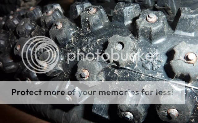

Die Haltbarkeit würde ich bezweifeln. Meine Erfahrung beim Schwalbe Icespiker sieht so aus
Diesen Reifen bin ich über 4 Winter hinweg insgesamt ca. 1000km gefahren. Einige Spikes fehlen ganz, einige sind zerbröselt. Die meisten neben der Lauffläche jedoch noch OK.

Ein paar kaputte Spikes kann man doch ersetzen. Die verbliebenen sehen doch gut aus - anders sehen meine Strassenspikes nach drei Wintern mit ca. 2.000 km auch nicht aus.
