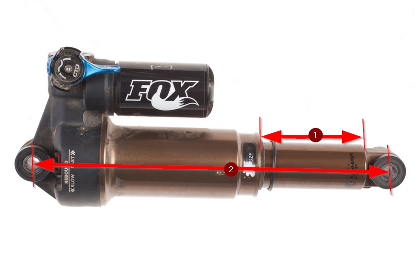

ist ganz einfach. Habe mal ein Schaubild erstellt. 1. ist der Dämpferhub, 2. die Einbaulänge. Bei einer gegebenen Einbaulänge ist der Hub meist
vorgegeben. Z.B. bei 200mm Einbaulänge sollte der Hub 57mm sein. Bei nem Stahlfederdämpfer kommst du auch über die Einbaulänge und den Hersteller zum Ziel.
Und wenn ich beispielsweise einen Rahmen mit 200x51 habe und dann auf 200x57 umbaue, habe ich mehr Federweg?
Müsste dann aber schauen, ob volles Einfedern zu Kontakt irgendwo führt?
