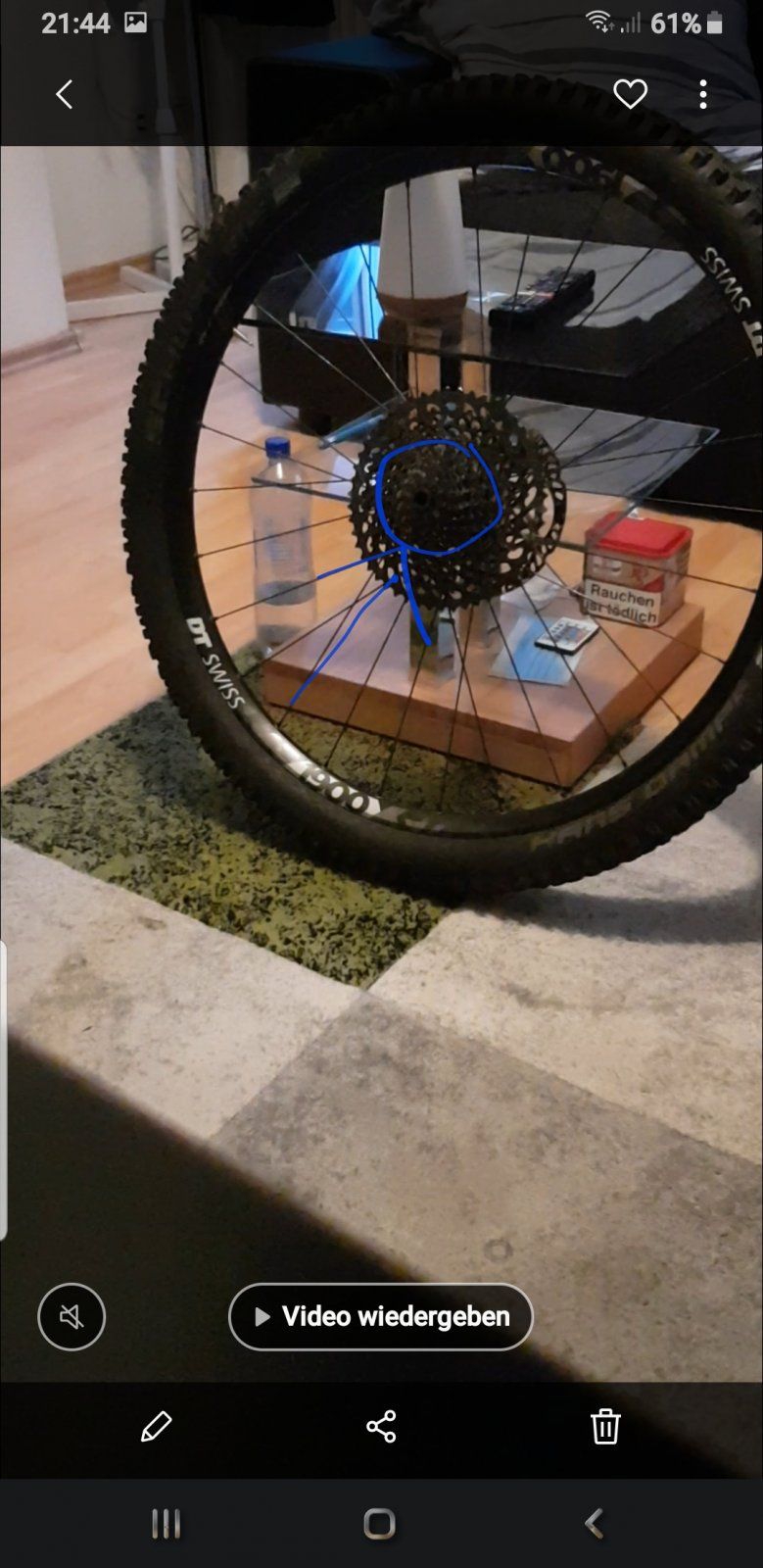

Also ich habe Die DT SWISS1900 mit GX12 fach Von sram , Ich hatte heute einen platten und musste das hinterrad ausbauen , als ich ein paar meter gegangen bin ist mir der ganz kranz abgefallen .
Ich war sofort schockiert, weil ich hab jetzt schon 5 -6 mal mein Rad ausgebaut und mir war nie bewusst das es nur drauf gesteckt ist ? also wenn ich das drauf stekce läuft es einwandfrei ..
UND BEI MIR SIEHT DAS GENAU SO AUS WIE BEI DIR AUF DEM VIDEO , also ich kann praktisch in freilauf rein gucken..
was mich jetzt noch stuzzig macht , wenn ich den kranz drauf stecke und da von man normal die nuß drauf macht zum fest schrauben, wackelt das komische plastik röhrchen so komisch .
Muss ich damit jetzt zum fachmann ?
ich könnte auch mal ein video machen ...

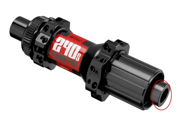

ja, die ist gesteckt, aber die Endkappe sitzt mit Hilfe eine O-Rings in der Kappe schon recht stramm. Da muss man schon berherzt dran ziehen... Soll aber schonmal vorkommen, das der O-Ring weg ist (sitzt in einer Nut innen in der Kappe.
Was denn für ein Plastik Röhrchen?
Ich hab das Röhrchen verwechselt , das ist so ein plastik rohr , wenn ich den schnellspanner rein schiebe dann ist an der öffnung so ein rohr, aber hab gesehen das ist einfach nur zum schutz da.
hab gedacht das steht damit evtl in verbindung.
Mano ich kann das video hier nicht hochladen , das ärgert mich sehr . Da kann man es sehr gut sehen.
Also heißt das für mich jetzt so lassen , oder soll ich das machen lassen , also wenn ich das rad auf den kopf stelle , rutscht da nichts direkt runter , aber wenn ich es abziehen möchte, brauche ich nicht wirklich viel kraft , viel weniger kraft wenn ich nen schnellspanner leicht auf spannung mit 2 finger aufmachen würde.

Das mit dem Plastik Rohr habe ich immer noch nicht verstanden, kannst du vielleicht anstelle des Videos ein Foto hochladen?

zu dem Röhrchen , in dem Loch , innen , fühlt sich aufjeden fall nach plastik an ..o.O:
Kann man leicht hin und her bewegen..(also da wo ich den schnellspanner rein schiebe schwischen rahmen und reifen )

Du meinst die Endkappe, oder:
Die ist aus Alu. Und ja, die kann je nach Nabentyp etwas wackeln, wird aber mit dem Schnellspanner dann fixiert. Das ist das Teil, was ich eben meinte. Wenn Du das ganz Easy aus der Nabe rausziehen kannst, saß die entweder nicht richtig drauf, oder der O-Ring innen fehlt oder ist beschädigt.
Ja genau die meine ich , dann denke ich fehlt der oring, den das ding wackelt zwar aber ich kann es nicht rausziehen. das einzige was ich abmachen kann ist halt die kasette.
Danke für die erklärung. bin ich direkt mal wieder was schlauer.Ich werde am montag mir da einen neuen Oring drauf setzen lassen und dann wird es ja gut sein .
