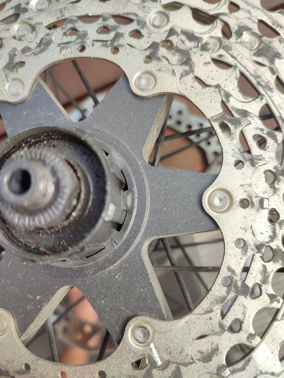

Moin zusammen,
habe beim Reinigend es Antriebs bei meinem noch ziemlich frischen Rad (Trekking von Radon) festgestellt, dass die Kassette Spiel hat. Die Kassette ist fest angezogen. Bei meinen anderen Fahrrädern kann ich solch ein Spiel nicht feststellen, daher denke ich, dass es nicht normal ist. Wollte mir hier aber noch einmal ein Feedback einholen.
Habe mir mal die Spezifikationen des Rades angeschaut und dabei festgestellt, dass eine 8-/9-/10-fach Nabe verbaut ist (Shimano Tourney) in Kombination mit einer 11-fach Kassette (Shimano Deore). Könnte es ggf. an dieser Kombi liegen? Habe auch festgestellt, dass ich inbesondere an zwei Stellen einen größeren Abstand zwischen Ritzeln und Freilauf habe, ist das normal? Nach meiner Recherche scheinen ja im MTB-Bereich, auch 11-fach Kassetten auf 10-fach Freiläufe zu passen, aber mir kommt das bei meinem Rad doch merkwürdig vor.
Habe mich schon an den Hersteller gewandt, aber bis dato noch keine Rückmeldung erhalten. Je nachdem, wie die Rückmeldung von Euch ist (normal/nicht normal), würde ich beim Hersteller mal penetranter nachhaken.
Hier noch ein Video:
Viele Grüße
Philip

Ist das kleinste Ritzel richtig ausgerichtet? (breite Feder zur breiten Nut)
Wenn der Lockring richtig festgezogen ist, dürfte kein Spiel mehr vorhanden sein.

Evtl muss da noch ein Spacer zwischen dem größten Ritzel und dem Freilaufkörper.
Wobei das mA ein Fall für die Gewährleistung ist.
@Philip85 Hast du evtl mal die Länge vom Freilaufkoerper gemessen und mit der Breite der Kassette verglichen?

Der Freilaufkörper passt nicht zur 11-fach Kassette.
Normalerweise hast Du auch ohne Lockring kaum Spiel zwischen Kassette und Freilauf. Mit angezogenem Lockring darf gar kein Spiel mehr sein.
Reklamier das.
Reklamier das.

Die Deore Kassette passt auf den Freilauf, ist kompatibel. Das Spiel liegt daran, daß sie Kassette defekt ist.
Was soll an der Kassette defekt sein?

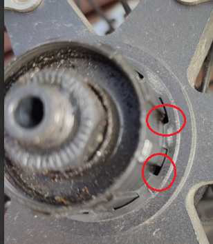

Guten Morgen,
ich werde die Kassette heute noch einmal demontieren und mir die Kontaktfläche Nut-Feder Kassetten-seitig noch einmal genau angucken, ob da ein offensichtlicher Defekt irgendwo vorliegt. Grundsätzlich zweifele ich aber nach wie vor hinsichtlich der Kompatibilität von Freilauf und Kassette. Ich kann mir nicht vorstellen, dass es so gehört, dass da solche Lücken an der Kontaktfläche Nu-Feder normal sind.
Viele Grüße und vielen Dank für Euren Input.
Philip

Liegt sehr wahrscheinlich an der Kassette. Du bist mit dem Problem nicht alleine...
Neben dem dort genannten Problem hatten wir auch schon lockere Nieten an der Kassette...
Evtl könnten die Nieten der großen Ritzel auf dem Spacer locker geworden sein. Gab es schon mal.
11-fach HG Mountainbike Kassette passt auch auf einen 8/9fach Freilaufkörper drauf, definitiv. Ich fahr selber so was.
Das sieht tatsächlich nicht so toll aus.
Hast du evtl die Möglichkeit, das mal mit einer anderen, höherwertigen Nabe zu vergleichen?
Das Tourney Zeugs ist zwar aus dem untersten Regal, aber prinzipiell muss es trotzdem eine gewisse Zeit zuverlässig funktionieren.
Hi,
danke für den Link. Da ergeben sich ja noch ein paar Dinge, die man prüfen könnte, z. B. das mit dem verdrehten kleinsten Ritzel. Auch das mit den Nieten werde ich einmal prüfen.
Viele Grüße
Philip
Moin,
okay, dann scheint die Kombi grundsätzlich zu passen.
Ich habe auf meinem Gravel Bike ne 11-fach Kassette (105) auf 11-fach Freilauf bzw. Nabe (ebenfalls 105). Ließe sich die Deore Kassette auf die 105er Nabe montieren? Oder passen da Rennrad und Mountainbike bzw. Trekking Komponenten nicht zusammen? Dann wäre das auf jeden Fall einen Versuch wert zu prüfen, ob das Spiel dann auch bei Montage auf meinem Gravel Laufrad auftritt.
Viele Grüße
Philip
Deine 11-fach Deore Kassette sollte auf die 105er Nabe drauf passen. Aber es ist zusätzlich noch ein Space notwendig, damit sie fest wird und nicht wackelt, wie oben im Video.
Umgekehrt passt die 11-fach 105er Kassette nicht ganz auf den 8/9/10-fach MtB Freilauf drauf.
