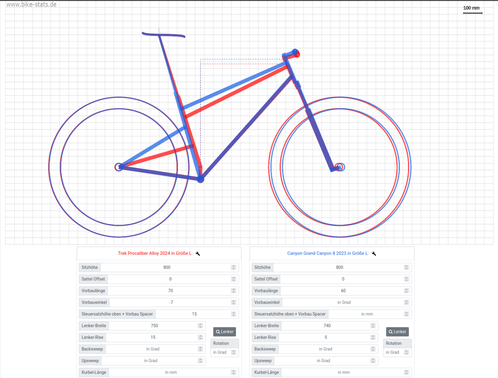

Habe mir jetzt mal die Geometriedaten ausgedruckt und miteinander verglichen.
https://bike-stats.de ist dein Freund (siehe Links von @robzo).
Hier auch noch einmal der Vergleich bei Bikestats:
https://bike-stats.de/geometrie_ver...loy_2024_L&Bike2=Canyon_Grand Canyon 8_2023_L
Ich habe die Bikes auch einmal mit Sattel, Lenker und einer für dich halbwegs passenden Sitzhöhe von 800mm konfiguriert. Beim Grand Canyon konnte ich die Vorbaulänge nicht finden, da bin ich von 60mm ausgegangen. Beim Procaliber habe ich noch 15mm Spacer eingebaut. Backsweep und Upsweep vom den Lenkern stand auch nicht dabei.
Prinzipiell sind die Bikes aber schon ziemlich nah beieinander. Die kleinen Unterscheide in der Lenkerposition lassen sich durch die Spacer oder ggf. durch einen anderen Vorbei ausgleichen, falls nötig.
