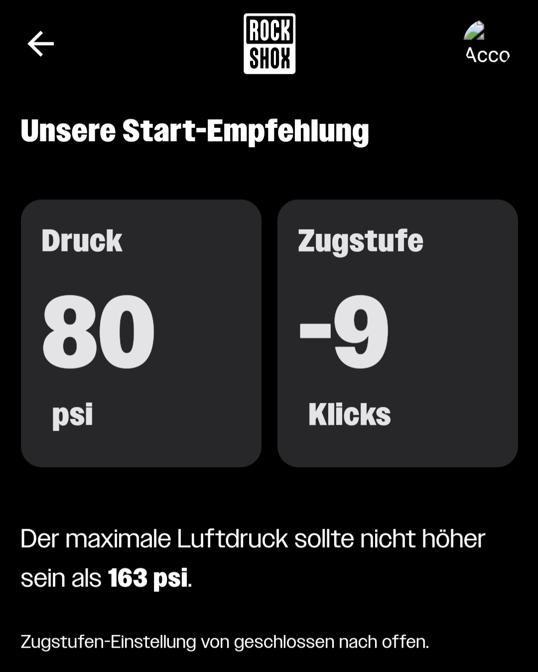

Nochmal eine Frage zur Einstellung der Gabel.
Laut Rock Shox muss der Druck bei 80psi liegen und die Zugstufe bei -9 Stufen.
Wenn ich es richtig verstehe, ist mit Zugstufe der Rebound gemeint. Den stelle ich ja unten an der Gabel mit der Schildkröte und dem Hasen ein. Mir ist dabei nicht klar, in welche Richtung ich drehen muss und wann -9 erreicht ist. Freu mich über Hilfe!
Noch eine Ergänzung: Der Druck "muss" nicht bei 80psi sein. Das ist nur eine Empfehlung für den Startwert (steht ja auch dran), von dem aus du den Druck weiter anpassen kannst.

Jetzt habt ihr mich mit der Zugstufe etwas verwirrt. Diese Aussage war doch aber so richtig, oder?
Ja, das war richtig: Ganz zu, also ganz nach rechts in Richtung "Schildkröte" drehen und dann 9 Klicks wieder nach links.
Nur um den SAG zu messen musst du die Zugstufe auf, also ganz nach links in Richtung "Hase" drehen.
Steht ja auch da. Einstellung von komplett geschlossen.(🐢)
