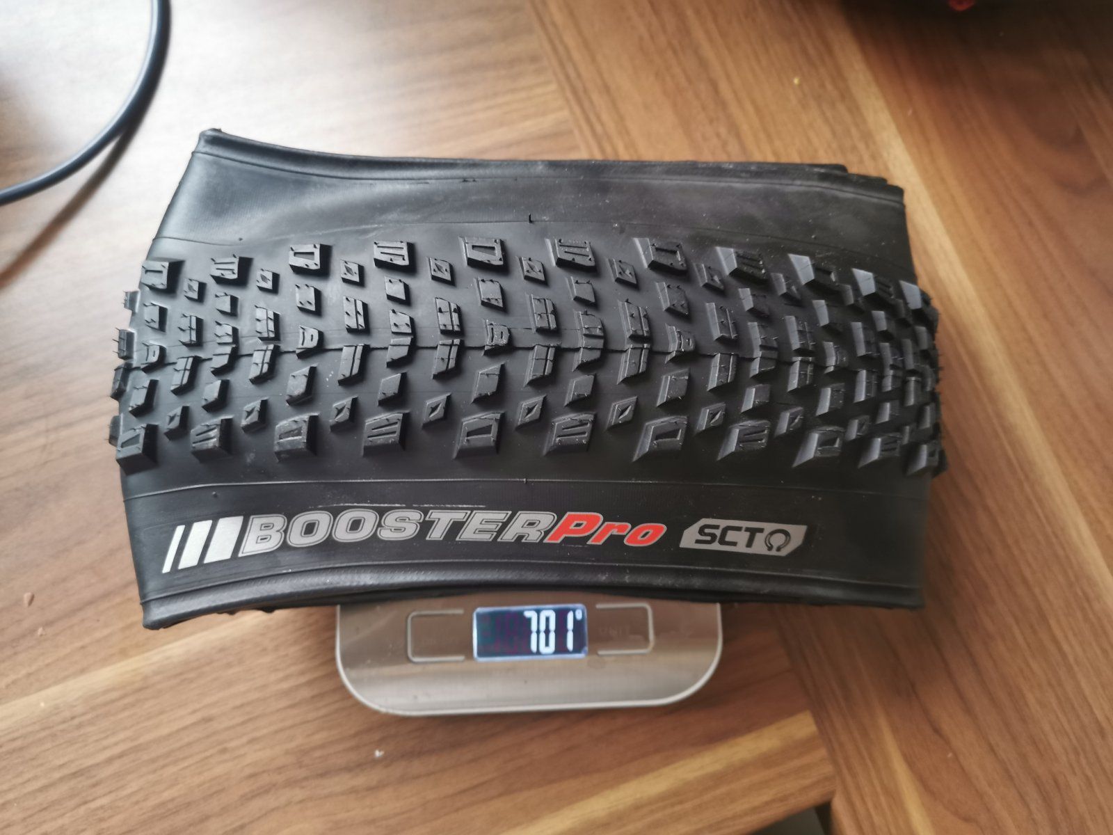

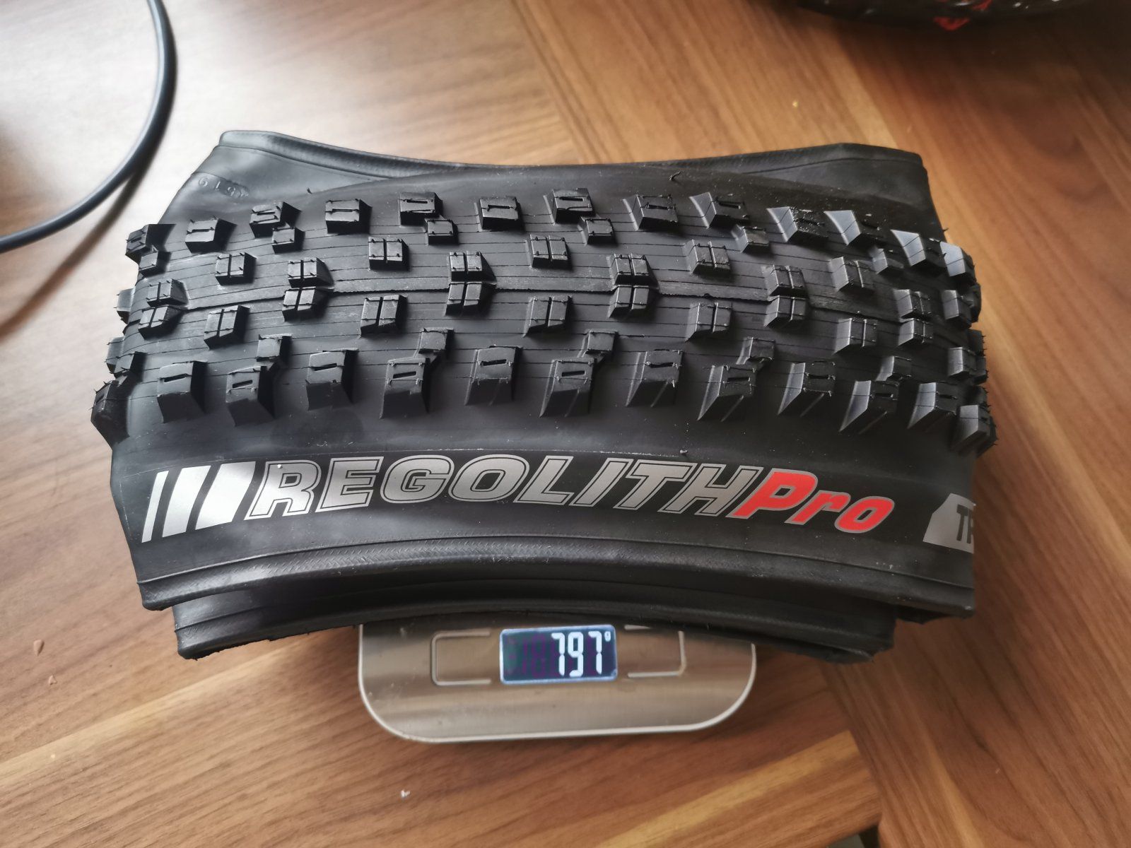

Aber nicht wie angegeben.... da wären ja Max. 787g zu erwarten.
Bist du Regolith vs Hellkat ATC schon gefahren?
Nö, muss den Regolith erst montieren und probieren. Mit dem hellcat atc war ich eigentlich eh sehr happy, wollt nur auch ein Rad mit leichter Bereifung ausstattenBist du Regolith vs Hellkat ATC schon gefahren?

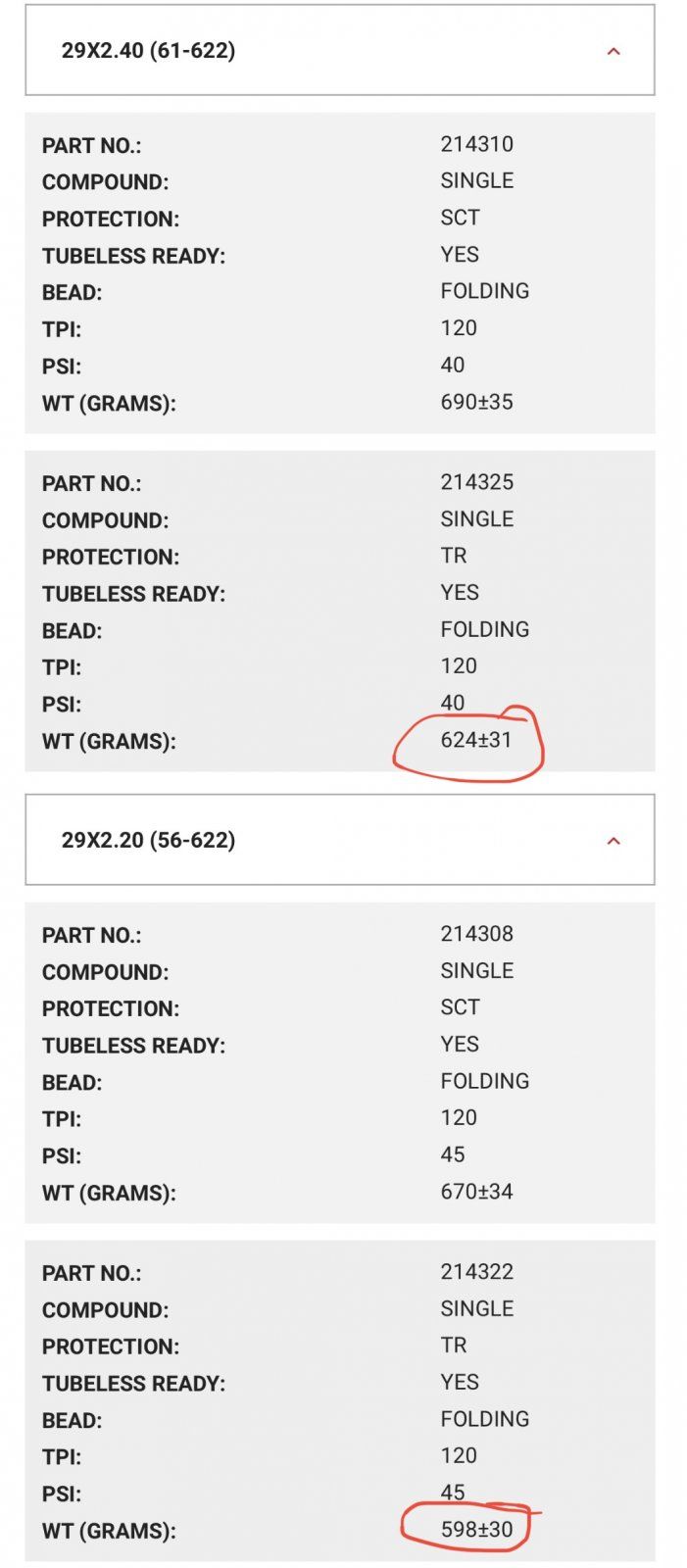

Erstaunlich. Der 2.2 liegt da sogar drüber (laut Waage). Wie kann das sein?Booster 29x2,40TR 609g, das Gewicht ist wirklich gut. Zum Rest kann ich noch nichts sagen.
Die Streuung bei Kenda ist auf keinen Fall größer als bei Schwalbe und das es hier so unterschiedliche Gewichte gibt, liegt zum Teil auch an den Waagen mit denen gewogen wird. Konnte ich selbst so feststellen, dass es da an einem Reifen schnell mal um 20 gr abweicht.Gibt offenbar ne große Streuung bei Kenda.
Wenn ein 2,2 dann aber z.T. schon deutlich mehr wiegt als ein 2,4 desselben Modells, ist das eigentlich schon irgendwie Verarsche...
Zumal bei der teils echt miesen Verarbeitungsqualität (verschobenes Profil, undichte Karkassen).
Über meinen 816g schweren Regolith TR 2,4 hab ich mich auch geärgert. Der SCT wiegt nur 14g mehr...
Dafür immerhin beim Booster TR 2,4 mit 642/649g Glück gehabt...
Das stimmt allerdings...Der Unterschied ist Werk schon recht gering.
