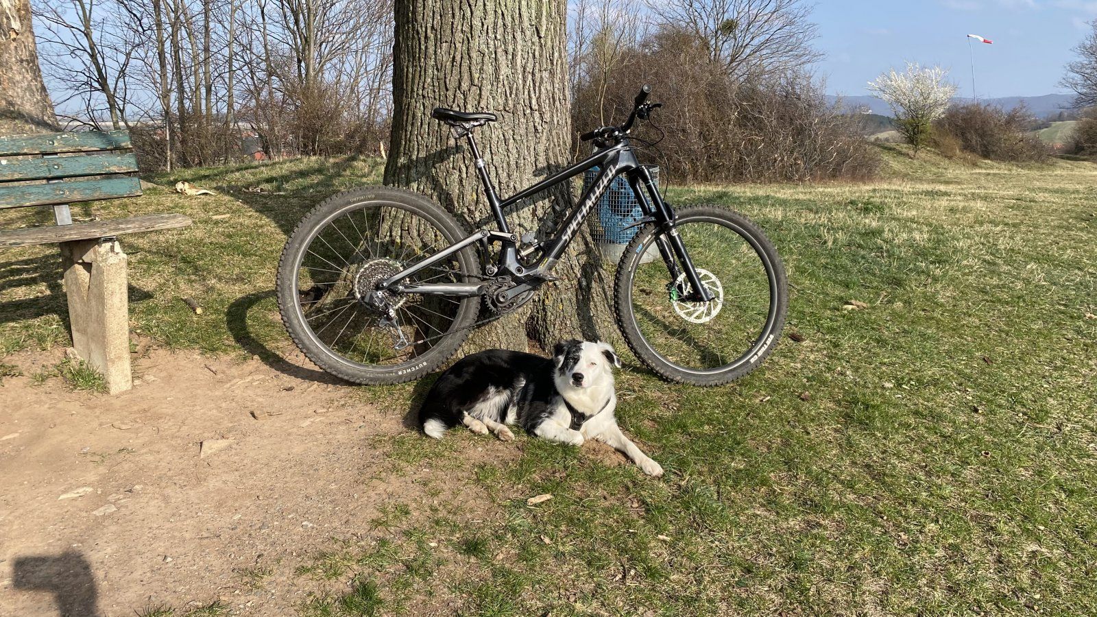

Dem Hundi gefällt es auch noch. Wir fangen gaaanz langsam an und machen viele Pausen. Ist ja noch eine Weile hin bis sie mit auf den trail darf.

schönes Bike.
