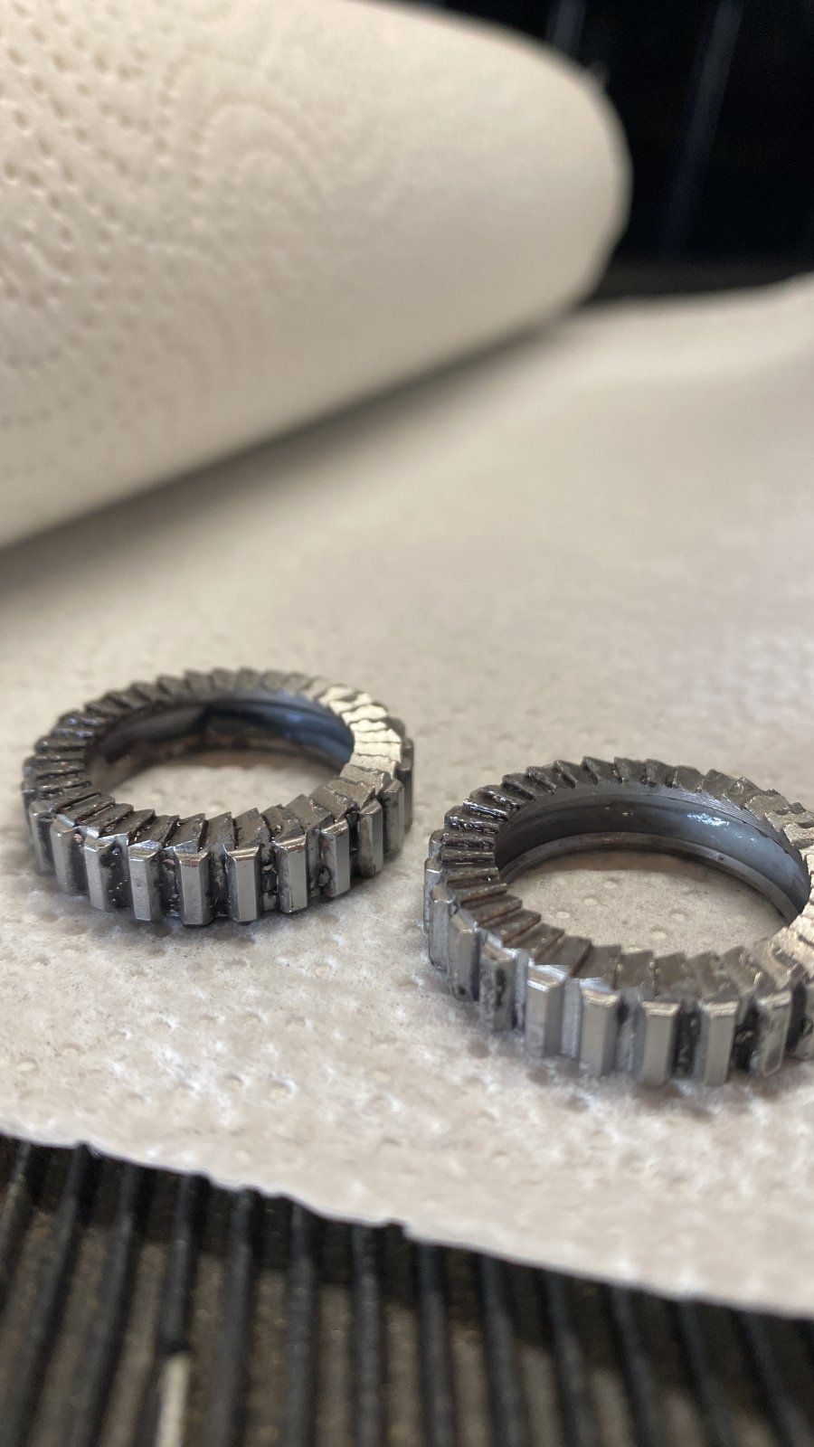

Nach 120 km war das Ratchet defekt. Die Zähne haben alle gefressen, somit totalausfall. Reparatur wird auf eigene Kosten gemacht da ich keine Lust auf einen erneuten Ausfall habe im Gelände!!!!
Hallo Michael, dies war kein Material oder Ratchet Fehler, sondern ein menschlicher Fehler bei der Montage oder Demontage im Ratchet System. Eine der Feder (Spring) wurde falsch eingesetzt in der Nabe, somit wurde dieser Umstand leider ausgelöst.
Nachträglich hätten wir auch das Ratchet System auswechseln sollen, was auch affektiert wurde.
Das Material kann absolut nichts dafür. Viele Grüsse.
Wie lässt sich so etwas anhand dieses Fotos beurteilen? Mal abgesehen davon, dass es genauso für das menschliche Auge unsichtbare Defekte geben kann.
