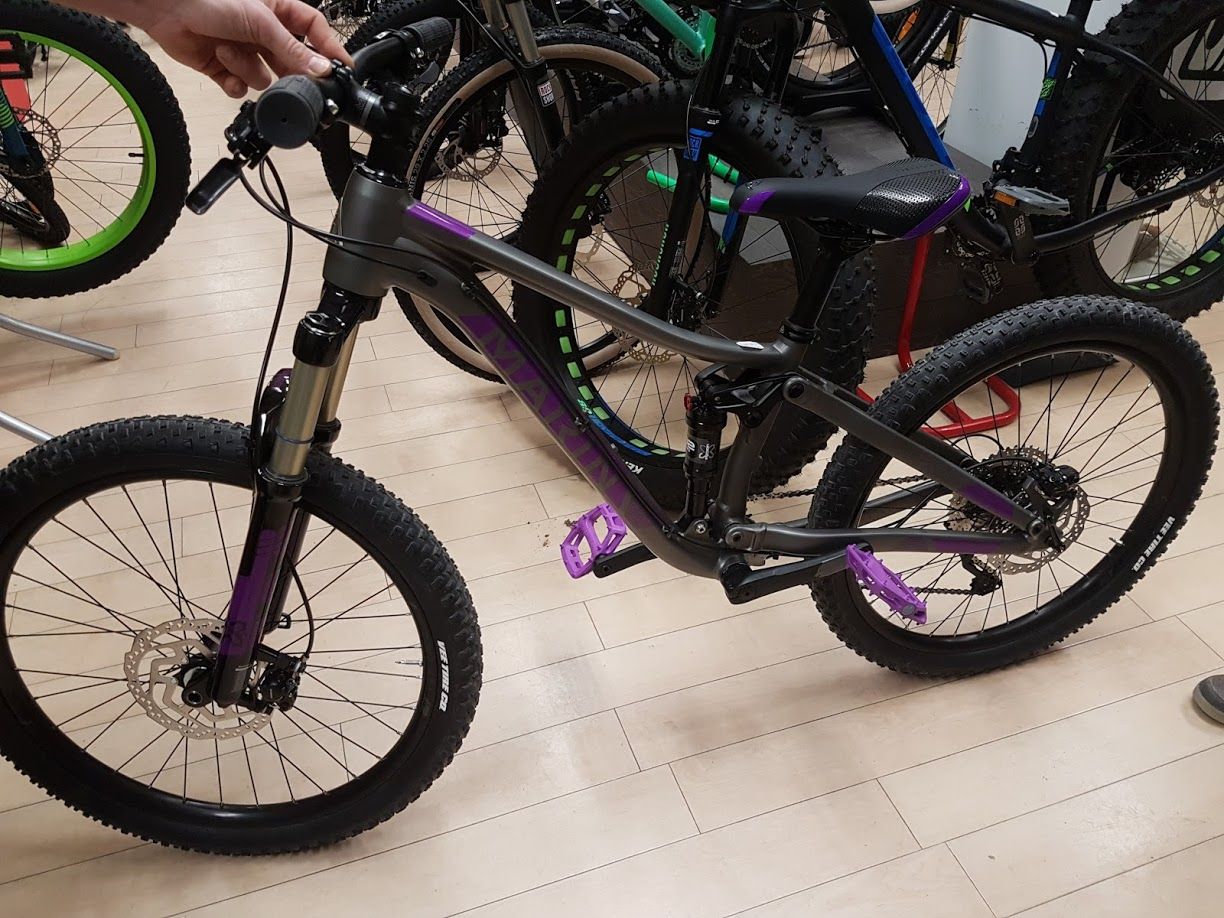

Hab gestern noch die info bekommen wo eins zum anschauen steht :-D
war viel los und nur ein Verkäufer da... egal... fahre irgendwann nochmal hin und dann kann ich mehr Infos geben, habe ja noch einige Wochen zeit zum weiter suchen und vergleichen...
so auf den ersten blick sehen du pedalen noch etwas lang aus, aber ansonsten finde ich es echt ganz ordentlich. ich bin gespannt was du machst...
Das sind auch vom "Erwachsenen Bike" die Pedale.... also keine Kinderpedale...

ich habe mich da ungenau ausgedrückt, ich meine dass auch die kurbeln sehr lang aussehen, kann aber auch nur eine taeuschung wegen der perspektive sein.
mir waren anfangs mit 24" schon 140 fast zu lang,
wenn wir mal von der faustformel koerpergroesse in mm ausgehen.....
aber das waere dann noch kompromiss.

die länge der Kurbel sind 152, steht zumindest auf der HP .... bin vsl. nächste Woche nochmal in der Gegend wo das Bike steht, kann dann nachmessen und wenn es andere Länge hat teile ich es mit, falls nochmal die Möglichkeit ist es zu wiegen ebenso...
muss mal meinen sohn mitnehmen dann kann man durchs probesitzen ja schon sehn obs passt oder arg groß ist, innenbeinlänge hat er 60ig und ist 1,30m groß ... ggf kurzen vorbau vielleicht auch negativ... mmh
Die Tretlagerabsenkung wäre für mich selbst für ein 24" zu gering. Mit 26" wäre das Tretlager dann in jeden Fall zu hoch. Der Reach ist ganz gut finde ich und sollte ab 1,30 passen, ggf mit einem 32mm Vorbau. Der Stack ist ganz gut flach, liegt aber eben auch an dem recht hohen Tretlager.
