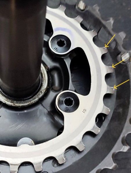

Auf deinem Bild von der Kurbelrückseite sieht es für mich so aus, als ob das neue Blatt schon gut gebraucht ist und kleine Grate an den Zahnecken hat:
Und ja, die Zahnform ist anders als auf den Produktbildern.

Hallo ArSt, ja für 15km sieht das nicht gut aus. Wäre aber eine logische Konsequenz, da die Geometrie nicht zu passen scheint (trotz Original-Artikel) und die Kette das KB "vergewaltigt". Ich habe noch ein Bild gefunden von meinem ersten KB (Auslieferungszustand) und das hat keine flache Kopffläche. Da scheint das Problem zu liegen.

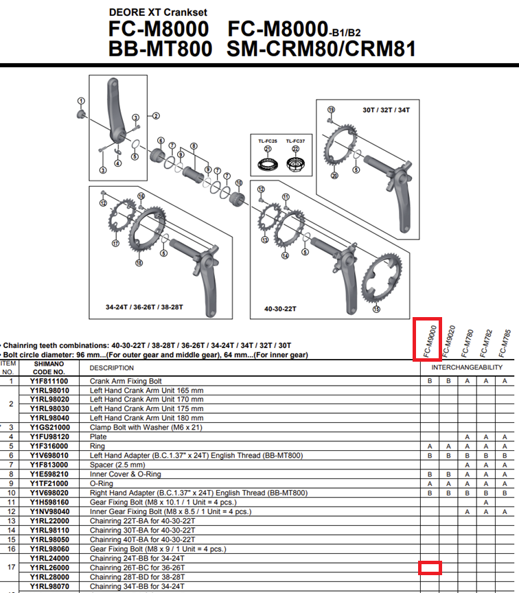

Bei der XTR gibt es ein Senke für die Befestigungsschraube. Die sind absichtlich unterschiedlich aufgebaut. Das Produktblatt von Shimano sagt das auch aus, das keine Kompatibilität gegeben ist:
Bei der Kassette hingegen kann man Geld sparen...
Die zylindrischen Einsenkungen hat das XT-Blatt doch auch. Ich glaube eher, es geht da um die genaue Position der Zähne, die zum nächsten Blatt, bei dir das 36er, passen muss. Dein 26er ist deshalb mit "AT" gekennzeichnet, das 26er XT-Blatt ist mit "BC" markiert. Vielleicht ist das 36er XT-Blatt anders ausgeformt wie das XTR-Blatt?

Für 15 km sieht das 26er Kettenblatt wirklich übel aus. Ich hätte da eher auf 15.000 km getippt 😀.

Sind die Grate zu 100 Prozent.
Hatte ich auch schon oft so.
Ca 100km fahren und alles ist wieder normal oder die Grate mit einer Feile entfernen.
Oder wieder neues KB Vorne und alles ist gut........
Hi Coal_Master! Das beruhigt, dass ich nicht der Einzige bin...
Ich mache dann die Grate ein bisschen weg, anschließend fahre ich ein paar Höhenmeter. Mal schauen...

Ich habe so etwas noch nicht gesehen oder an meinem Antrieb erlebt. Die Grate sind auch extrem, das sieht nicht nach 15 km Laufleistung aus. Meine Kettenblätter sahen teilweise echt übel aus und waren dann wirklich abgefahren, aber als ich nach circa 16.000 km die sechste Kette auf die XT-Kettenblätter (die da sicherlich deutlich mehr verschlissen waren als deine) konnte ich bei meiner 2×11 XT M8000 Schaltung nicht mal ansatzweise das Klemmen erkennen.

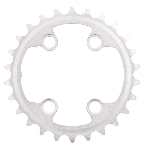

https://www.bike-components.de/de/Shimano/XT-Kettenblatt-FC-M8000-2-11-fach-p46523/
Das für die M8000 sieht wie deins aus.
Das hab ich im Keller noch liegen kann ja mal ein Foto von machen
Danke Hille2001 das brauchts nicht. Das XT-Kettenblatt hat einen flachen Zahnkopf. Das XTR sollte eigentlich eine Spitze mit kleinem Radius haben...
Das soll mir SHIMANO mal erklären, warum die jetzig gelieferten KBs sich von den ursprünglich montierten unterscheiden.>:(
