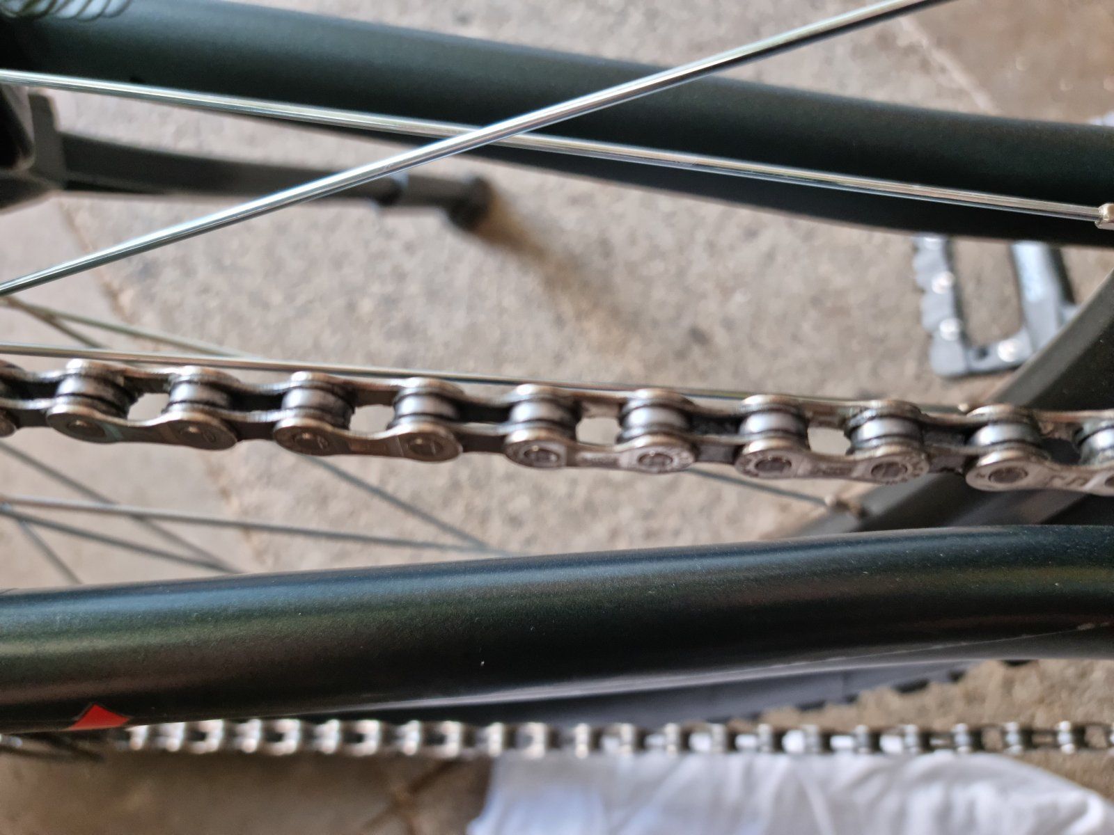

Kurze Rückmeldung.
Hatte ja neulich die neue Kette noch mal gereinigt. 2 Spülungen/einlegen in UFO-Clean, 3 Spülungen/einlegen mii Aceton, 3 Spülungen/einlegen mit Reinigungsbenzin.
Schaltwerk, Kettenblätter, Kassette, etc. gründluch gereinigt. Mit Isopropanol, Spüli, heißem Wasser.
Es war alles absolut sauber.
Dann 2 Durchgänge mit Squirt-Lube.
Bin heute mal wieder gefahren.
Weißes Tuch nach der Tour durchgezogen. Selbes Ergebins wie neulich.

Kurze Rückmeldung.
Das war bei mir mit Squirt auch immer der Fall.
Hatte mir mehr erhofft. Die Kette soll ja mit dem Zeug "sauber" bleiben, bzw. keine schwarze Kette mehr.
