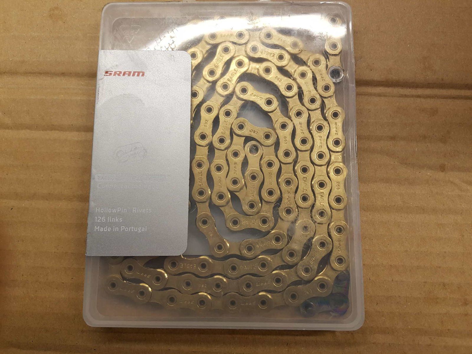

Wenn ich mir das Gurkenglas mit der Nitroverdünnung heute so ansehe vermute ich fast das SRAM die Ketten nicht fettet sondern ebenfalls mit Wachsemulsion behandelt. Sieht irgendwie nicht wie Öl/Fett aus.
Wenn dem so ist kann man sich das Ganze auch sparen und die Kette einfach montieren und danach mit Squirt wachsen.

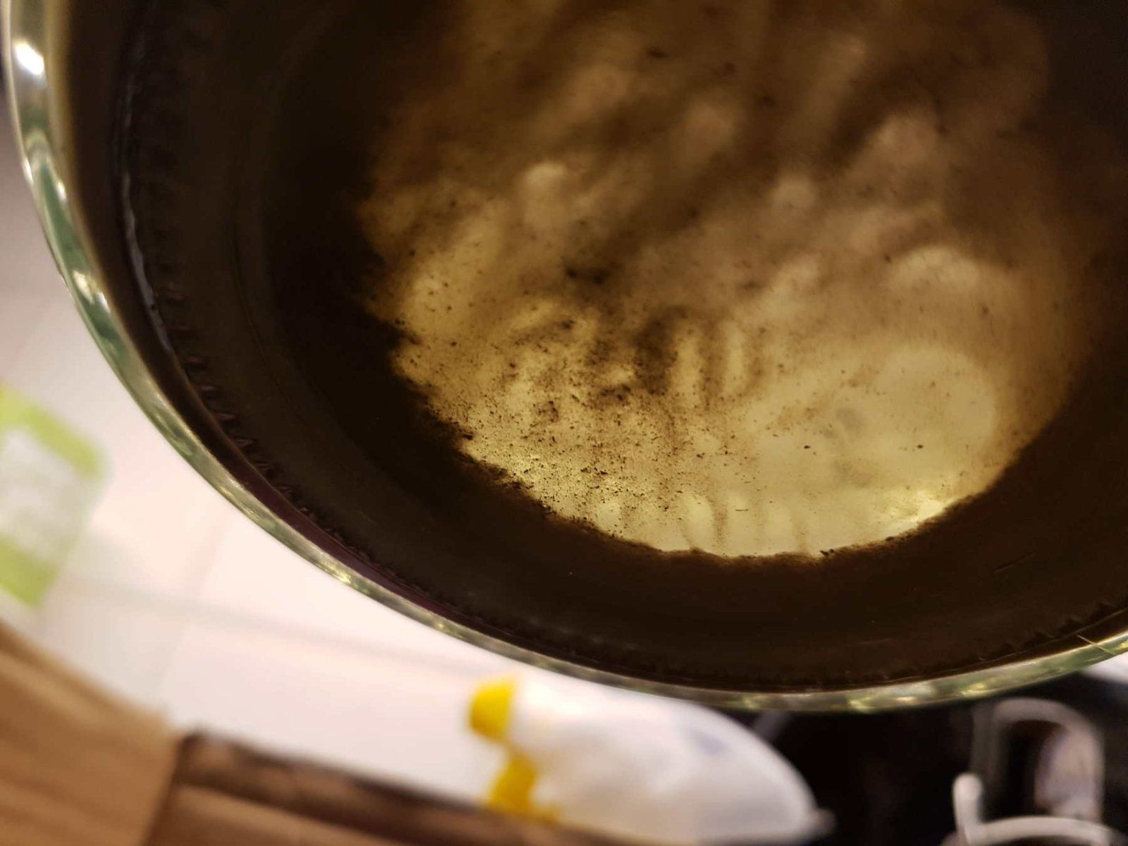

Kette also ab ins gereinigte ( 🥴) Gurkenglas mit neuer Nitroverdünnung.Es überaschte mich doch das es so dunkeltrübe wurde. Seit der Montage kam nur Squirt auf die Kette. Na ja, die Kette ist seit 3000 km drauf, hat letztes Jahr die 1600 km der BTG mitgemacht, heuer 360 km der Nordrunde der Transbayerwald. Der Rest sind Hometrails, meist im Trockenen. Aber natürlich auch einige Schlammpackungen.
Da muss wohl noch eine Spülung her

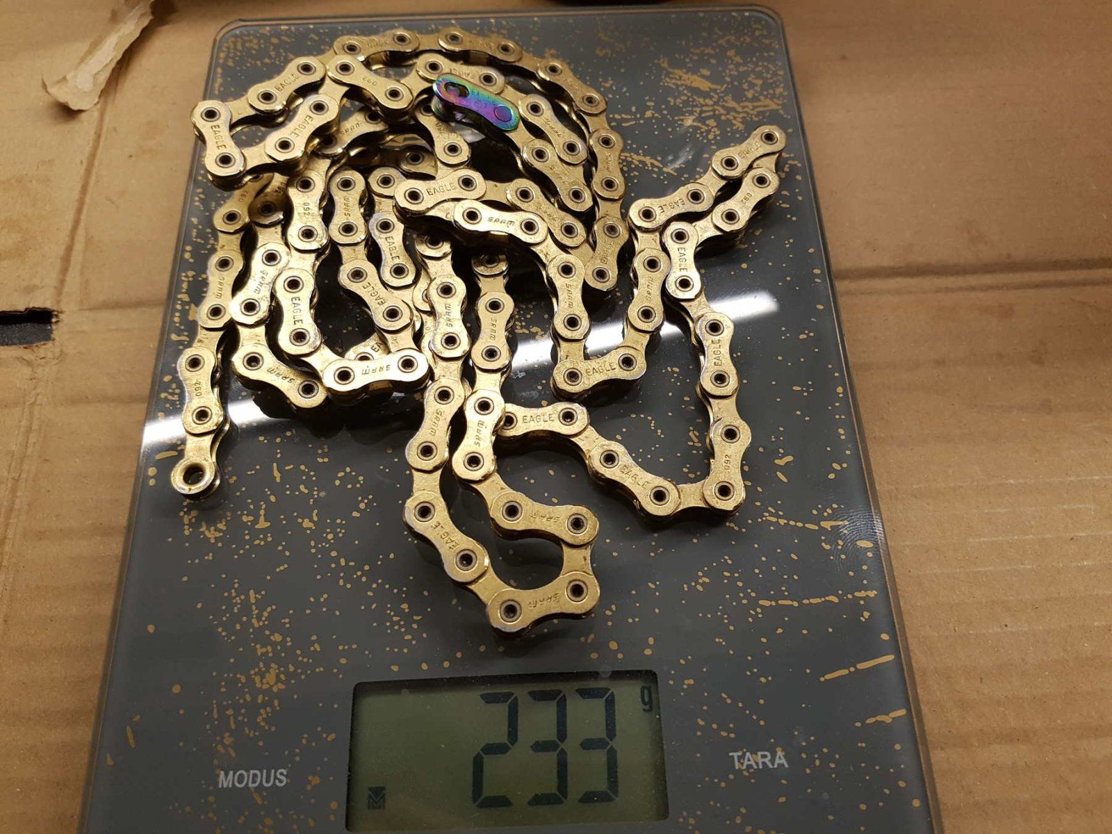

So, Kette ist trocken, sieht aus wie gerade gekauft .... ;)
sie ist jetzt 2 g schwerer, alles andere hätte mich auch gewundert.

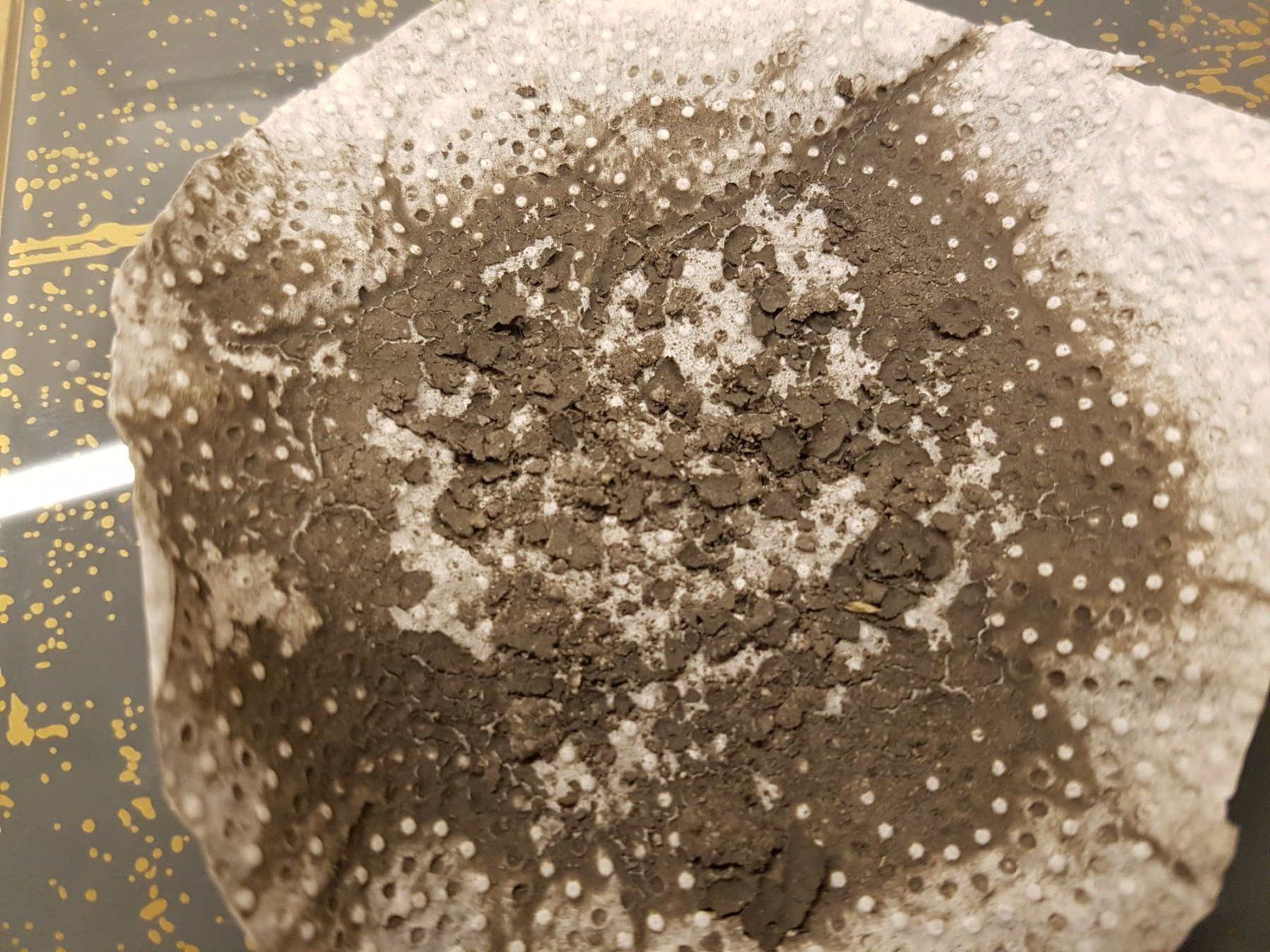

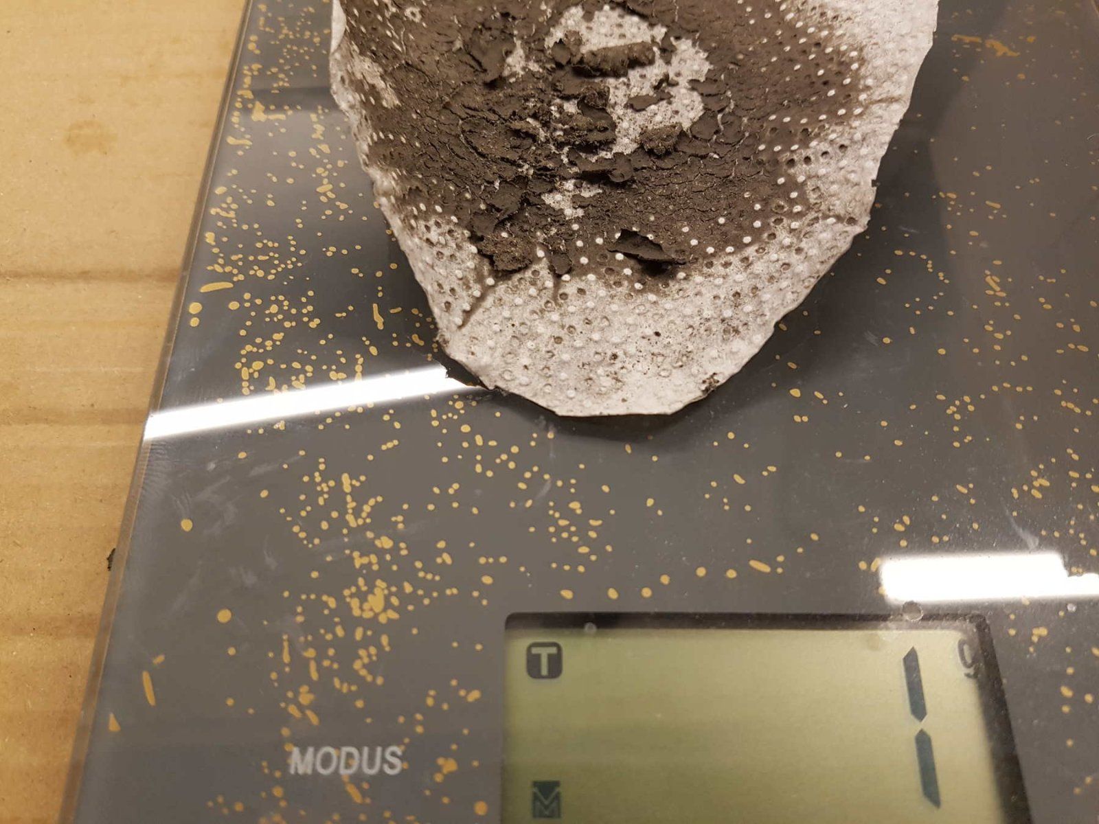

Das schwarze Zeugs ist der Bodensatz. Hat sich schön abgesetzt.
Mit einem Küchentuch habe ich die Verdünnung durchgefiltert. Danach getrocknet .... sieht eher nach Schmutz und Staub aus. Man kann es einfach zerbröseln.
Das war es erstmal. Ich gebe zu die Kette sieht wirklich gut aus jetzt. Für eine Kette die ich nochmal montieren will kann ich mir den Aufwand durchaus nochmal vorstellen. Als Ergebnis habe ich eine wirklich saubere Kette, ob sich das positiv auf den zukünftigen Verschleiß auswirkt kann ich nicht beurteilen.
Mit einem Küchentuch habe ich die Verdünnung durchgefiltert. Danach getrocknet .... sieht eher nach Schmutz und Staub aus. Man kann es einfach zerbröseln. Anhang anzeigen 1725854Anhang anzeigen 1725856
