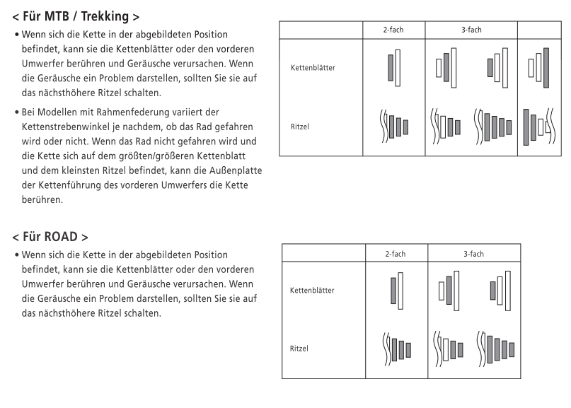

Groß-klein und klein-groß müssen auch gar nicht schleiffrei fahrbar sein, jedenfalls ist das nicht gefordert von Shimano. Oft bekommt man es doch hin, manchmal aber auch nicht.
Morgen zusammen, 3x2 sagt das Blaue Buch, 2mm über dem größten Ritzel, 2 mm Luft nach beiden Seiten. Nehme einen Cent als Fühlerlehre und den Rest stell ich mit Schräubchen und Seilzugspannung ein klappt zu 98,7%. Bei 3-fach macht die Kombi v/h klein oder v/h groß nicht wirklich sinn also verzichten einige auf das genaue ausrichten und das schleifen ist denen egal. Ist aber auch Glückssache wen man es so auf Anhieb hinbekommt bei der extremen Stellung.
