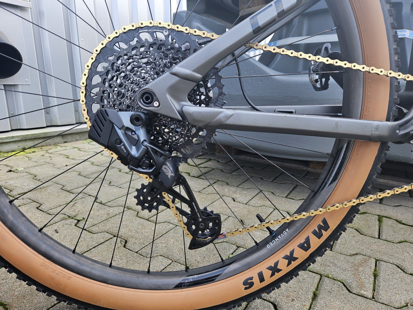

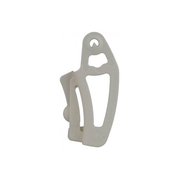

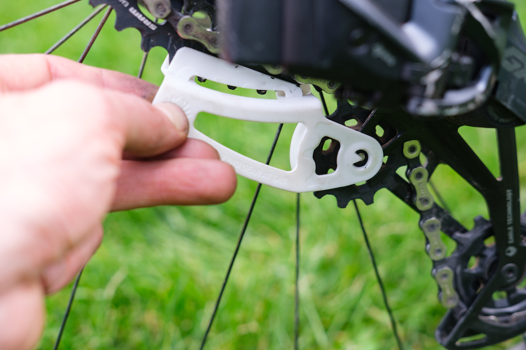

Ich glaube nicht, dass bei Dir die Kettenlinie das Problem ist, sonder eine zu lange Kette und/oder falsch eingestelltes Fahrwerk. Das Eagle System ist da schon ganz sensibel, wenn der Abstand vom Schaltwerk zur Kassette nicht passt. Hast Du so ein Tool dabei?
p.s. Beim Fully ist es wichtig im Sag einzustellen.Anhang anzeigen 1761675
Das Tool habe ich. Wie gesagt, hatte gestern Abend nochmal alles neu gemacht... Luft hatte ich rausgelassen...
sag mal ist der Abstand vom kleinsten Ritzel zum Rahmen nicht etwas groß?
da würde ja noch eins hin passen laut deinem Foto aus Post#1?
meine GX zwar mechanisch sind mit Kette drauf viel enger am Rahmen das man fast Angst haben muß das die kette am Rahmen schleift.
Mach mal n Bild mit Kette auf dem kleinsten Ritzel von hinten.
das Laufrad ist original? Sitzt auch richtig im Rahmen?
Das sind ca. 7mm hatte ich gemessen. Keine Ahnung wie groß der Abstand sein darf
mit der Kette auf dem zweitgrößten Ritzel darf der Abstand im Sag genau so groß sein

Laufrad ist original. Sitzt auch ordentlich im Schaltauge.

Mach bitte mal ein Foto hinten von der Seite Kette auf dem großen Ritzel. So dass man den Abstand Schaltröllchen Ritzel sieht.
Hatte es gestern erst mit dem weißen Tool eingestellt. Da ist die Schaltung noch schlechter gelaufen. Hab es dann ein bisschen geändert

Es ist völlig normal, dass die leichten Gänge bei der Eagle heller klingen und oft auch lauter sind als die schweren Gänge. Mit der B Schraube kann man das etwas verbessern. Ist der Abstand mit der weißen Lehre eingestellt, dann muss man damit leben, dass die 3 leichtesten Gänge lauter sein können, viel kann man da nicht mehr machen.
Teste mal ob die Kette beim Rückwärtskurbeln vom Größten Ritzel runter fällt. Bleibt sie oben dann würde ich behaupten ist die Kettenline ok.
Der Schräglauf ist bei den Einfachantrieben einfach extrem und das hört man dann auch.
