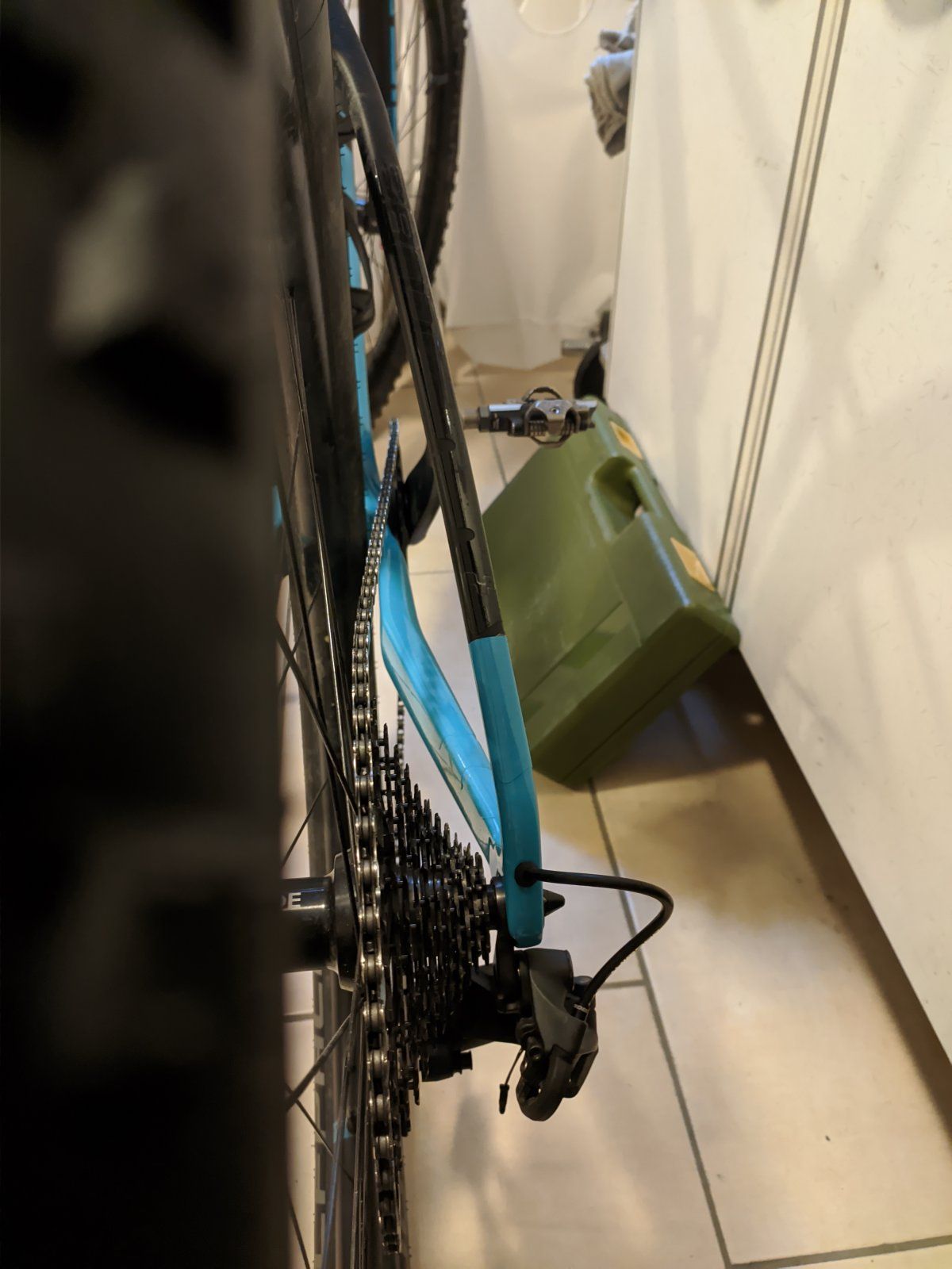

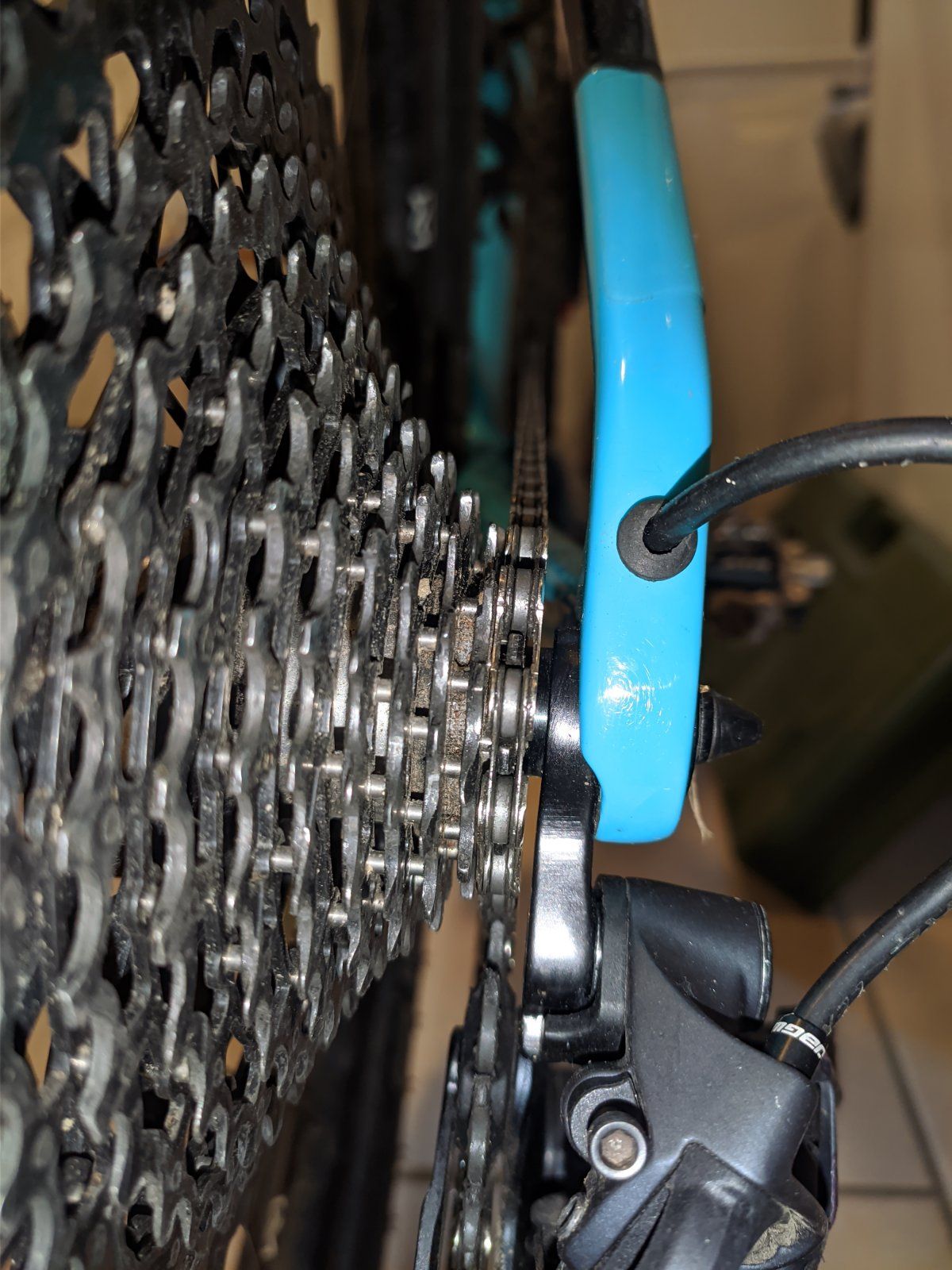

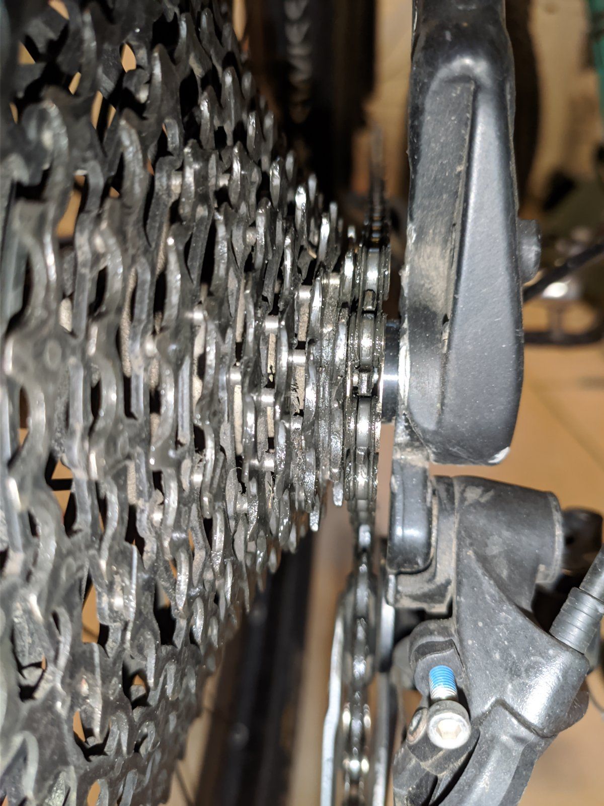

Wenn ich an dieser Ecke eventuell 1 bis 2mm abfräse, kommt doch mein Schaltwerk näher an die Kassette... 🤔
Danach natürlich dann das Schaltauge wieder ausrichten!
da wird die kürzer Endkappe auf der Antriebsseite verbaut,die längere auf der Bremsseite
haben die das evtl vertauscht?
