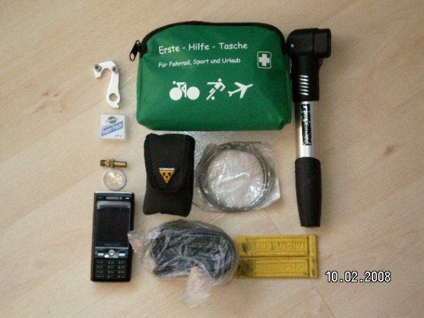

Das habe ich immer dabei, wenn die Tour ab 5 km aufwärts anfängt. :D
Und nein das Zeug ist nicht zu schwer, habe keine Lust einen anderen Biker an zu betteln. :D
Aber ich Helfe einen anderen Biker der unterwegs eine Panne hat, soweit es mir möglich ist. :daumen:
