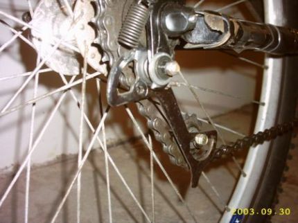

nr 2
waaaa, ich könnt kotzen :mad:
genau den wollte ich mir heute nachbauen, hatte schon material und alles zusammen aber was is?!? die kette is zu lang um das prinzip dieses kettenspanners zu nutzen aber andererseits wäre sie "zu kurz" um sie ganz ohne spanner zu fahren.....
also fahr ich halt weiter mit nem halben schaltwerk rum...
Kann mir jemand so einen machen? Ich bezahle auch gut. Oder gibt es eine Variante die nicht grosses technisches flair braucht?
bei den schraubenschlüssel varianten komme ich nicht ganz nach. was hat es für eine feder, die den spanner nach unten drückt?
sind diese spanner eigentlich jump-tauglich?
du kannst doch das prinzip auch umdrehen, also die kette unten unter der rolle laufen lassen und dann nach unten spannen, geht genauso dann dürfte es auch mit der kettenlänge passen
ja schon, aber dann hab ich nich mehr den effekt das der spanner mein ausfallende schützt, is ja für ein street/dirt hardtail gedacht. is aber auch egal, ich werd mir nen neuen rahmen mit bmx ausfallenden gönnen :D

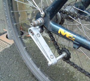

guten tag, hab mich durch die geile galerie inspirieren lassen und mir auch mal was selber gebastelt.
wirkt noch etwas klobig, werde noch dran rumfräsen müssen.
das schaut ja so aus als wär das teil extra als kettenspanner gebaut worden, so ganz ohne ien vorheriges sinnloses leben. is ja langweilig...
:bier:
nee, schaut ganz nett aus!
@ roesli, also dein knochenspanner übertrifft ja wohl alles...:cool:
ich hab von einem alten schaltwerk das oberste teil abgesägt( das ding wo der bolzen und die feder drinn versorgt sind) und dann am drehbank aussen abgedreht.
dann hab ich einen aluklotz zurechtgefräst(designmässig den dmr spanner im kopf gehabt).zwei schlitze und gewinde rein um die kettenlinie einzustellen und das federdings zu spannen, fertig.
128gramm wiegt das ding. war fast einen ganzen arbeitstag dran...(nicht weitererzählen):D
gruss smog (ich weiss, mein benutzername hat n schreibfehler)

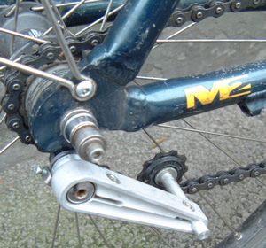

Alivio-Cantibremser mit abgefeilten Zughalter, Feder von einer STX-Cantilever (ist stärker), M8x40 Schraube durchs Schaltauge, M6x80Schraube mit Spacern aus V-Brake-Belägen und ein Schaltröllchen sowie ein paar selbstsicherne Muttern, fertig
