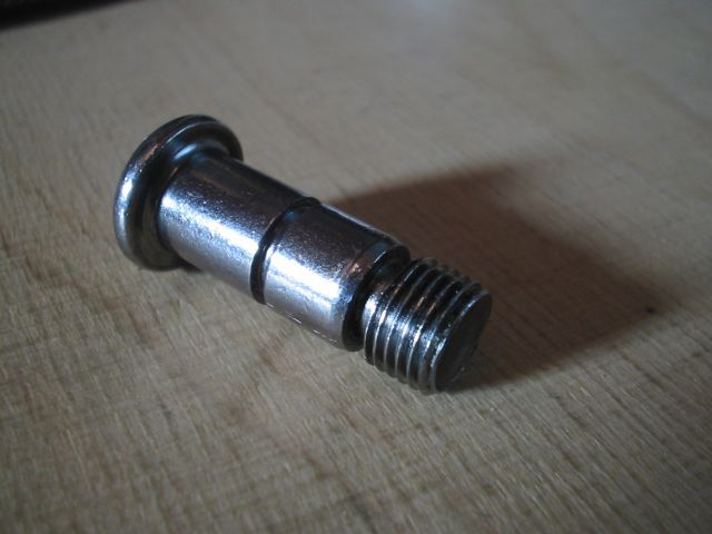

^ Ich suche genau so eine Schraube wie auf dem Bild im Beitrag vorher, zur Befestigung des Spanners am Schaltauge. Das ist ein M10er Gewinde mit 1mm Steigung - im Baumarkt gab es zwar M10, aber nicht in der Steigung. Woher bekommt man solche Schrauben? Bevorzugt Inbus aus Stahl hohlgebohrt oder Titan. Länge 10mm. Wäre klasse wenn mir jemand weiterhelfen könnte, momentan fahre ich mit einem alten Schaltungsbolzen mit Stahlmuttern als Spacer :( .

Ok, da kann ich ja heute mal im Polo-Shop fragen :) . Da es M10 mit der Steigung ja anscheinend gibt, müssen die ja auch für irgendwas gut sein, also zum Befestigen eines bestimmten Teiles - wenn man nur wüsste für was? :confused: Damit hätte man einen Ansatzpunkt zum Suchen.

Die Schraube auf dem Bild vorher stammt aus einem alten Schaltwerk. Einfach den Sprengring entfernen und man hat das Teil in der Hand.
Aber soviel ich weiß, kann man bei Rohloff alle Teile einzeln kaufen. Frag doch mal nach, ob du auch die Schraube aus seinem Spanner einzeln erhälst.

Hm, momentan nutze ich ja eben eine solche Schraube bzw. einen solchen Bolzen (siehe Anhang) aus einem XT-Schaltwerk mit dem Spacer aus einem Point-Spanner. Ich suche halt eine viel kürzere Schraube (halt M10x10x1).
Gestern war ich bei Polo und habe dort mal gefragt. Fazit war, dass es zwar solche Schrauben gibt, die auch für Bremsleitungen genutzt werden, allerdings sind die aus Alu und hohlgebohrt. Sowas würde den Spanner kaum halten können, wenn ich einfach mal kühn von den üblichen Alu-Drehmomenten von deutlich unter 10 nm ausgehe.
In einem Autozubehörladen wurde mir gesagt dass es sowas nur direkt vom Hersteller gibt... passende Muttern hatten sie allerdings da :lol: .
Mir ist dann gestern auch noch eine Idee gekommen wie man den Spanner besser fixieren könnte - vielleicht reicht dann auch eine Aluschraube für das Schaltauge.
