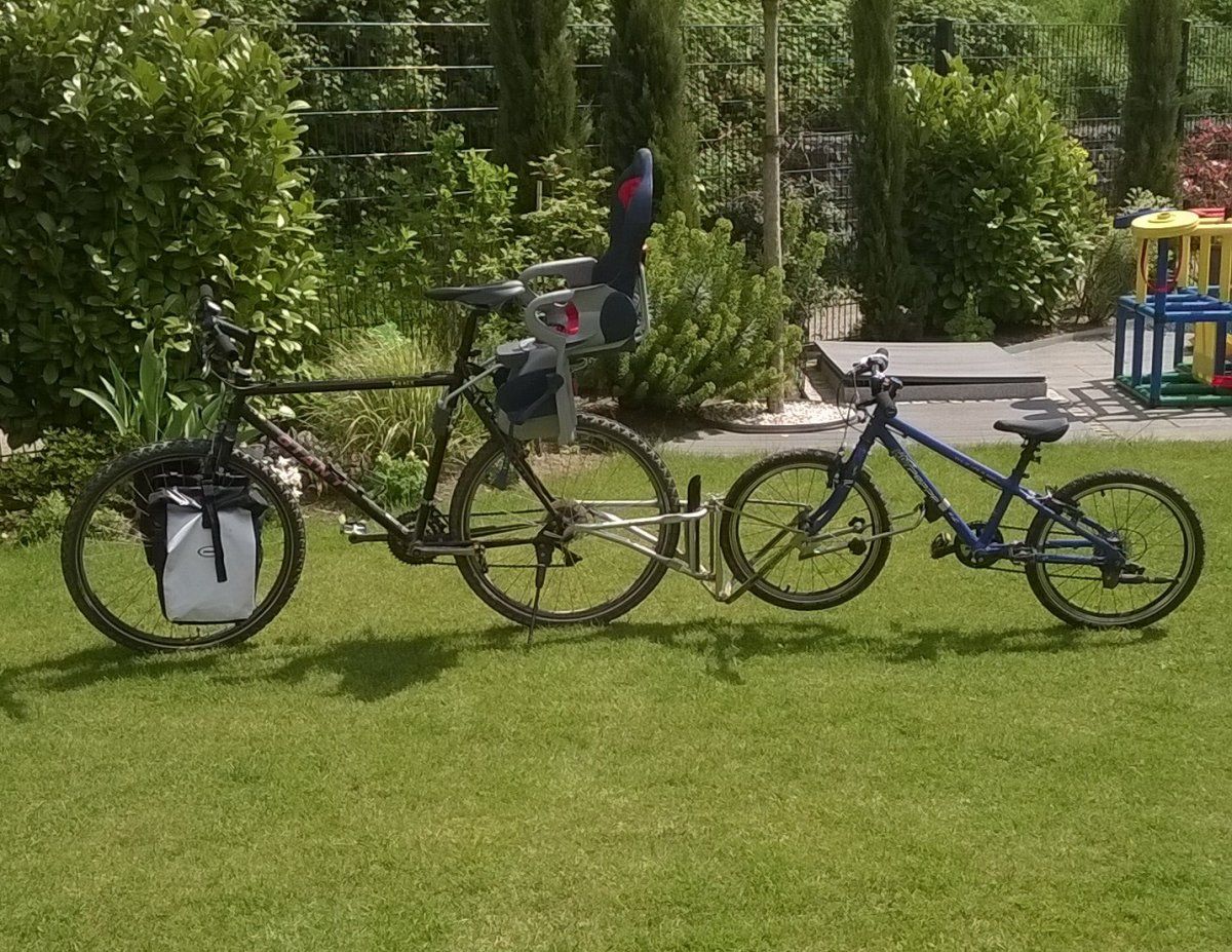

Das gezeigte Ensembles sollte nur verdeutlichen das ein etwas geübter Radfahrer den hohen Schwerpunkt durchaus händeln kann ....es ist nicht fürs Gelände geeignet .

Hoher Schwerpunkt kommt immer von den Eltern die ihren Kindern einen Fahrradkorb an das Rad machen wo dann zwölf Tonnen Tornister nebst seitl.angehängter Sporttasche darin befördert wird :D
Ich fahre jetzt zwei Jahre tägl. Mit Kind im Kindersitz und vollgepackten Taschen am Lowrider plus zusätzlicher Followme - Kupplung und mein Rad ist noch nie mit Kind umgekipptAnhang anzeigen 534308
Diese Kombi bin ich auch gefahren! Und es hat funktioniert. Jetzt ist der Kleine in der Follow-me-Tandemkupplung und der Große fährt allein.
Der Vorteil der Follow-me: Der Schwerpunkt ist tiefer und der Hebel ist kleiner-->führt zu mehr Ruhe im Gespann.

Bei uns kam das gleiche Gespann wie bei track94 zum Einsatz. Der Sitz war ein recht preiswerter von ZEG.
Das Handling war absolut unproblematisch. Keine Stürze oder Umkipper.
Zur Not schafft man halt ein billiges Gebraucht-MTB als Zuggaul an.
