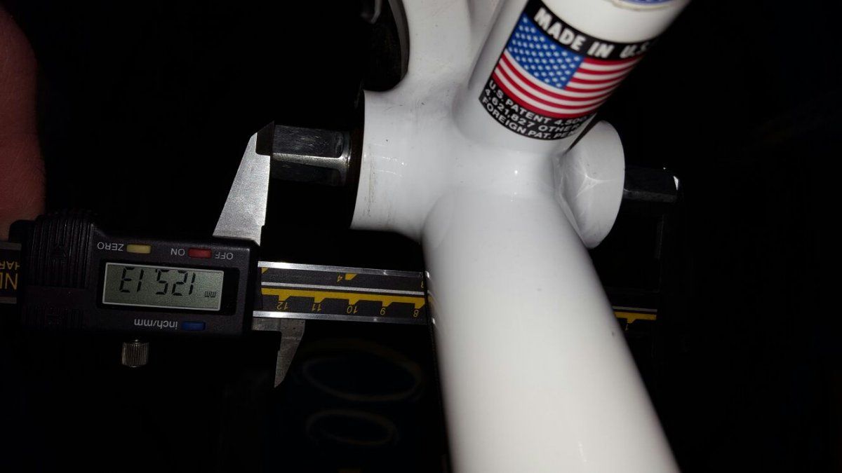

Kann mir jemand helfen und sagen welche Kettenblätter auf diese Cook Bros Kurbel passen?
Beim Klein Dolomiti ist das tretlager mit der XTR 900 Kurbel auf der rechten Seite ca 5,6 mm zu lange. Die Kurbelwelle beim Klein sollte ja 108 mm sein und die XTR Kurbel eigentlich passen. Wollte jetzt mal ausprobieren ob die Cook Bros kurbel besser passt.
Die erforderlichen Wellenlängen für gängige Kurbeln findest Du im Klein Tech Manual.
XT 730 braucht ca. 122mm, XTR900 108, Cooks 125+
Wenn Du also derzeit ne XTR montiert hast, wird leider keine XT oder Cooks passen.
das heißt di e derzeit verbaute welle ist eindeutig zu lang für die XTR 900 Kurbel und die XT 730 könnte eventuell passen...
schätze der Rahmen ist 90/91 und irgendeine kurbel muss ja drauf gewesen sein bei Auslieferung.
Schätze die Welle zu tauschen ist auch kein ganz einfaches unterfangen oder auch die richtige welle zu finden.
Hallo nochmal. Welle ist 125 mm lang, das heißt die Cook Bros könnte eventuell passen, oder was meint ihr?
Steck doch einfach mal drauf!
Dann siehst du ja schon, wieviel Platz noch an der Kettenstrebe bleibt.;)
Mußt dann aber auch noch ein zwei Millimeter einrechnen, wenn du sie richtig fest schraubst.:rolleyes:
LG
Andre
