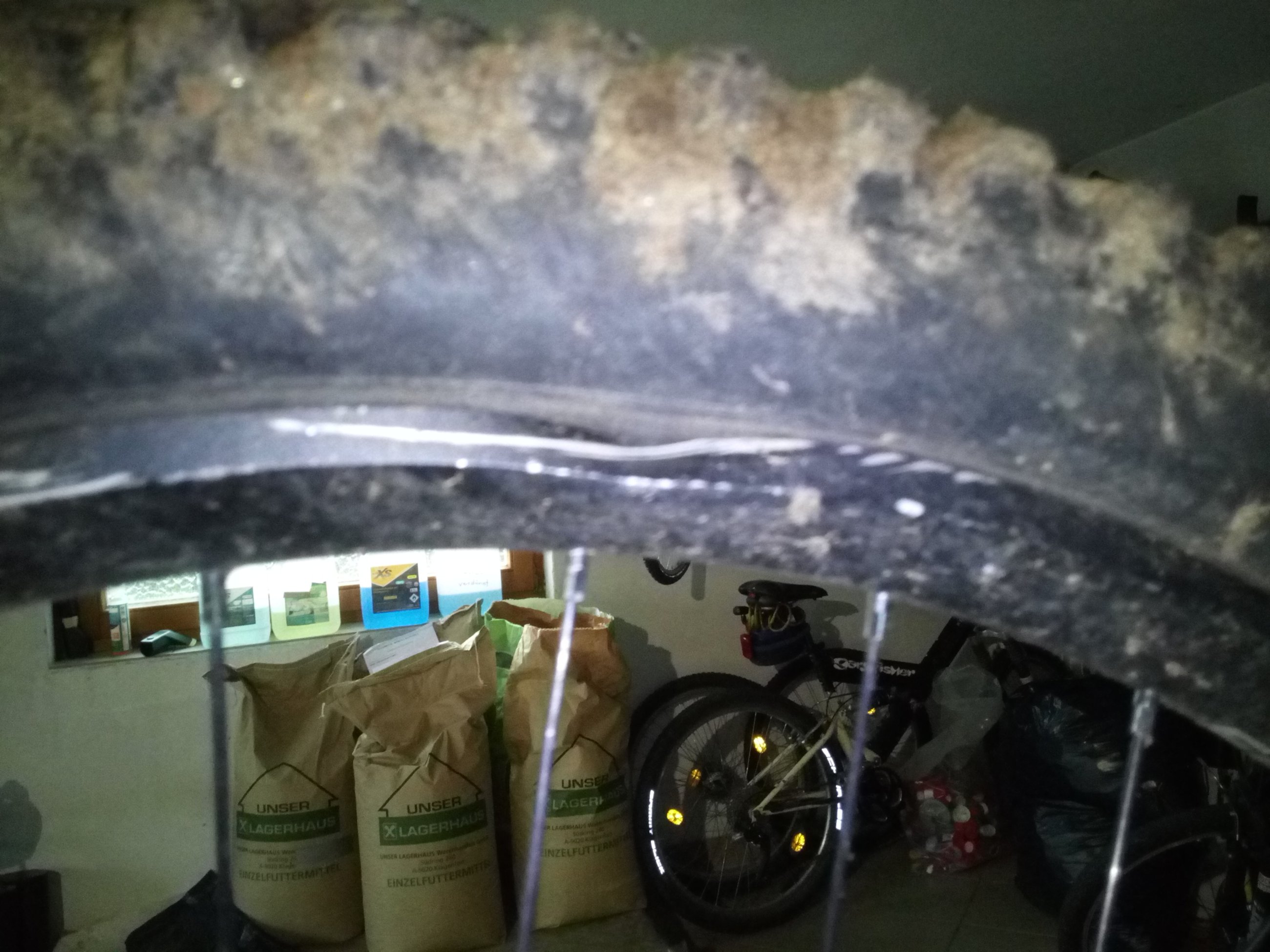

Ich bin jahrelang mit einem 3 cm riss in der Felge am Downhiller wild weiter gefahren, hat mich nicht sonderlich gejuckt. hat auch gehalten. Vielleicht finde ich noch irgendwo ein Bild . . .

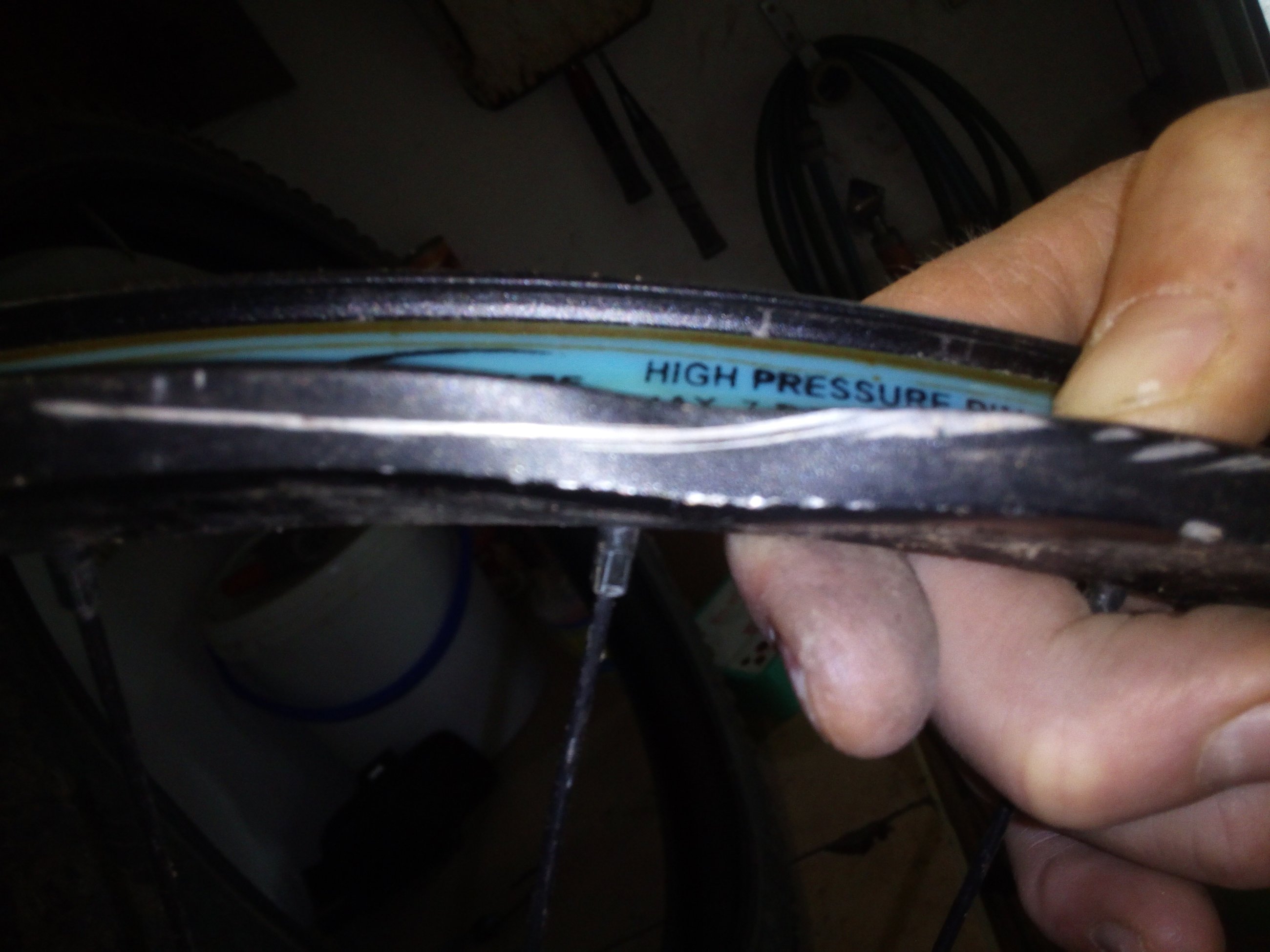

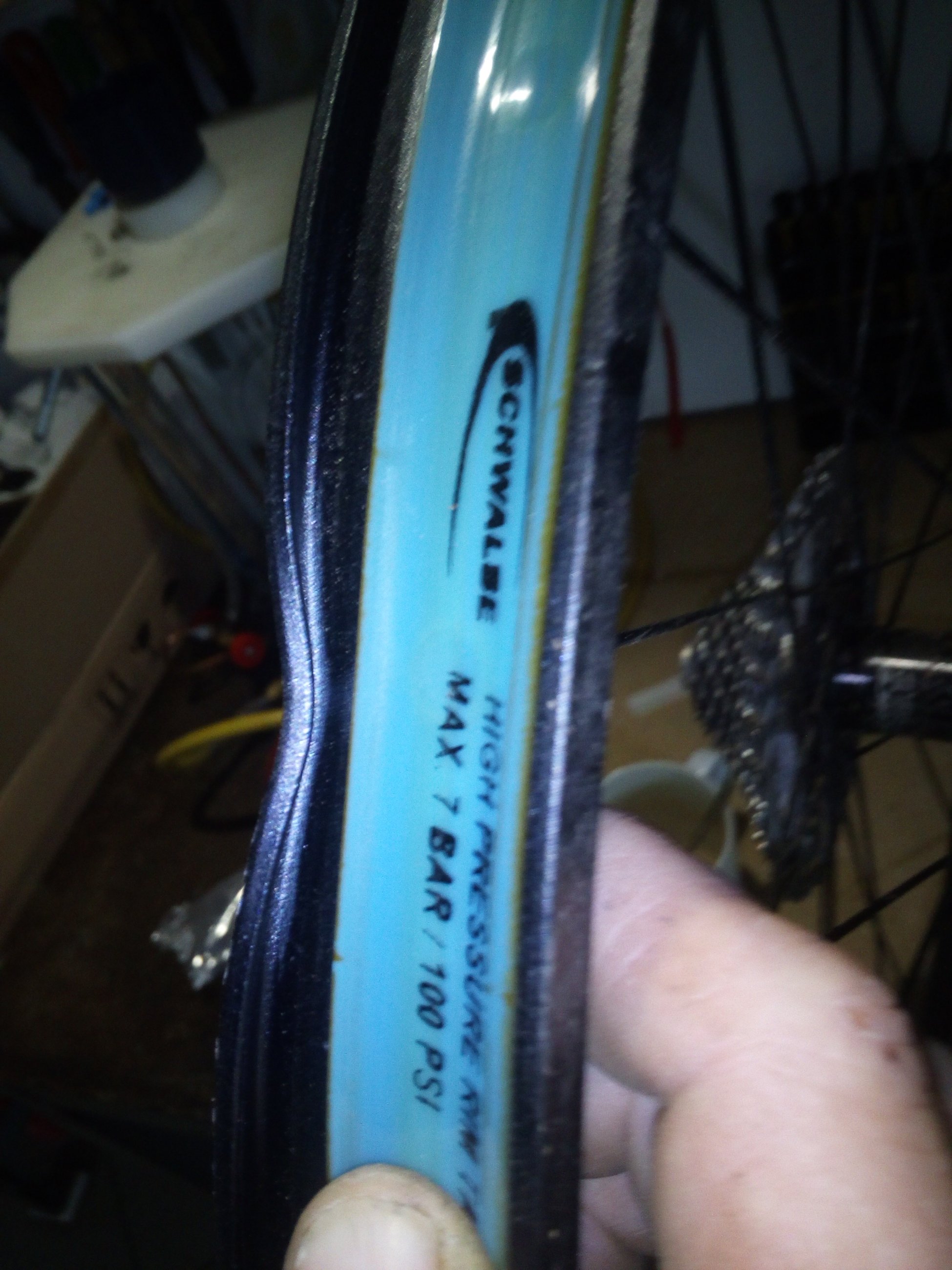

Habe dass mit dem Schraubstock ausgebogen.
Innen am Übergang Speichenbogen zur Felgenflanke hat sich ein Längsriss gebildet.
Hält seit 2017 , 85kg Enduro/DH. Ist ne olle Syntace W35

Alulegierungen die an Felgen verwendet werden haben, meines Erachtens nach, wenig Potential für spontanes Komplettversagen. Keine Ahnung welche Referenz oder eigene Erfahrung in so einer Aussage steckt, aber ich kenne echte Brüche eher von Rahmen, und diese sind für normal in einer komplett anderen Legierung gehalten (z.B.7075) Ich habe schon seeeeeehr viele verkloppte Alufelgen gesehen. Manche davon waren wirklich hart ramponiert. Direkteinschläge an Zaunpfählen, Druckverlust im Reifen und darauf folgender Einschlag im Steinfeld etc. pp. Da waren bestimmt einige Einschläge dabei die weit über die kinetische Energie hinaus gehen, die dein Sohn aktuell produzieren/aufbringen kann. Keine einzige Felge davon ist kollabiert. Verdellt, gechippt, komplett verzogen - ja. Klar. Das Rad war damit unbrauchbar/ein Totalschaden. Aber so was wie spontaner Integralverlust mit komplettem Bruch habe ich nicht ein einziges Mal erlebt mit Alufelgen.
Unter diesem Aspekt muss ich auch sagen, finde ich den hier vorliegenden Schadensfall nicht apokalyptisch. Aber auf jeden Fall zur Beobachtung freigegeben. Mindestens.

Sollte das wirklich ein realer Riss sein, dann sieht es so aus, als könnte das Felgenhorn sich ein bisschen aufspalten. Das sollte auf jeden Fall leicht zu entdecken sein, sollte das stärker werden durch Unwucht/Seitenschlag der Felge. Die größte Gefahr, die ich hier potentiell davon ausgehen sehe ist der Reifensitz. Geht das Felgenhorn dort wirklich weiter auseinander könnte es sein, dass der Reifen von der Felge platzt wenn mal zu viel Druck drauf gebracht wird. Das kann beim Aufpumpen, das kann aber auch bei einer Landung passieren.

Der Schaden ist minimal, und noch dazu an einer absolut unkritischen Stelle. Meine Devise: richten und weiterfahren. Hält vermutlich bis die Felge an einer anderen Stelle komplett kaputt geht. Würde ich bei meinem Junior nicht anders machen, und der ist tendenziell eher die Obergrenze was kindliche Materialbelastung angeht.
