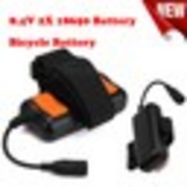

Suche noch eine Möglichkeit, den 2x18650 Akku von Enerpower an meinem Bikerahmen zu befestigen.

In der Beschreibung steht zum Akku:
- 2x 18650 (2P)
Dann funktioniert das doch nicht mit der Yinding. Oder sehe ich das falsch?
Aber evtl. kann man es passend machen?
Ich brauche kein Gehäuse, ansonsten würde ich das mal ausprobieren.
Im schlimmsten Fall hat man nur eine günstige Stirnlampe.
Letzteres ist der Fall.
Die Zellen sind 2P verschaltet, die Lade-/Entladeschaltung beschränkt sich auf das Minimum.
Des weiteren ist das Gehäuse nicht wasserdicht, nicht einmal wirklich spritzwassergeschützt.
Keinerlei Dichtung, nur eine simple Nut...

Das Gehäuse ist sehr Interessant! Die Akkus sind bestimmt müll bei 10€ aber wenn man da ordentliche Akkus reinbauen kann! Mega! Fehlt nur eine LED die den Ladezustand anzeigt :D
zu Kapazität: meine Chinalampe leuchtet ca. 1 Stunde auf höchster Stufe. Richtig hell! Viel mehr macht Lupine auch nicht.
zur Qualität: ich hab den Akku seit einem halben Jahr, d.h. 10 -15 mal benutzt und wieder geladen. Noch ist er nicht explodiert und nachgelassen hat er auch nicht.
Das Gehäuse ist eine stabile Einheit öffnen geht nicht ohne das Ding kaputt zu machen.
