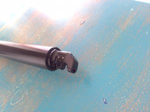

Hallo ihr lieben,
vielen lieben Dank für eure ganzen Hilfestellungen.
Ich habe ein paar Bilder gemacht.
Jetzt kommt doch die ganz nach oben geschobene Klemmtonne (Bild 2) in das Loch des Hebels (Bild 3). Die Kunststoffummantelung des Zugs kommt unter das untere Loch der Zugführung (Bild 4).
So würde es jedenfalls passen, das Loch am Hebel hat eine extra Aussparung für den Zug und die Kunststoffummanetelung passt perfekt in das untere Loch. Auch die Zuglänge beim Betätigen des Remotes passt so perfekt zur Strecke, die der Hebel zurück legt.
Kurz: So machts für mich (nur) Sinn.
Die Stütze war defekt, er hat sie eingeschickt und repariert von Ghost zurück bekommen. Oder ne neue, das kann ich nicht sagen. Sie hat keine Gebrauchsspuren (was ja aber nichts heißen muss). Er meinte, vom Modell her passt sie zum Rad. Ganz falsch ist sie auf keinen Fall, den der Durchmesser des Rohrs passt (natürlich).
Geantwortet hat er mir noch nicht, ich wollte mich hier v.a. versichern und fragen, ob ich etwas falsch verstehe.
Wenn "abfeilen" geht, wäre das mein nächstes Vorhaben.
Schraubnippel sind auch ne Idee. Dann müsst ich den alten Nippel abknipsen und etwas Zug nachgeben. ABER welche Schraubnippelgröße bräuchte ich denn dann? Da ich ja keine Angaben zum Lochdurchmesser habe (gut, kann man ja messen), aber auch bei zu kaufenden Schraubnippeln kein Durchmesser angegeben ist, bringt mir das nicht viel.
Liebe Grüße & Danke euch allen!!

Hallo cxfahrer
Nein, das runde Teil passt nicht in das Loch am Hebel (Bild 3). Knapp ein mm im Durchmesser zu groß.
Wenn ichs weg lasse, müsste ich die Tonne "abflexen", denn sonst ist sie zwischen Hebel und unterem Loch und behindert den Hebel.
Edit: Ja, TransX könnte passen. Ghost gibt als Sattelstütze JD Dropper Post 31.6 mm. TransX hat welche mit dem Namen JD im Angebot. Danke!
Abschleifen würde ich versuchen, also ausbauen und in Akkuschrauber spannen, Feile gegenhalten (erst eine Hälfte dann zweite).
Reklamieren tät ich eh.
Die TONNE oder das Loch in der Sattelstütze? Ich würde da spontan deutlich lieber die Tonne abschleifen. ;-)
Edit: Mit Hirn gelesen und kapiert. Ja werde ich versuchen.
Nur aufs Ausbauen hab ich keine Lust. Dann muss ich den Zug ja aus dem ganzen Rahmen raus ziehen, denn die Tonne bekomme ich sonst nicht ab. Vll funktionierts auch am Kabel mit Augenmaß 🙃
Ja, reklamiert habe ich. Wahrscheinlich habe ich da eine neue Sattelstütze von TransX über Ghost bekommen. Und TransX muss die Maße der Tonne wohl geändert haben.
