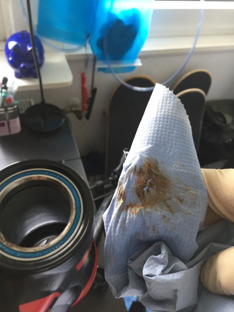

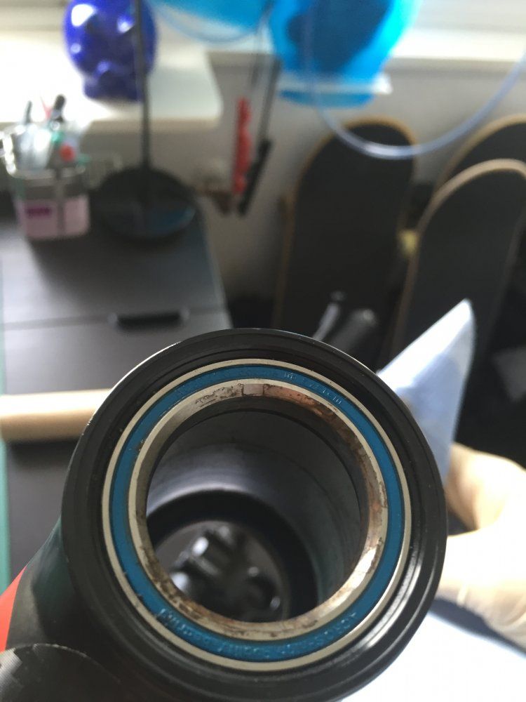

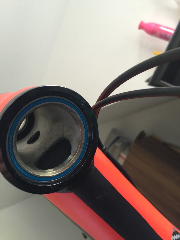

Hatte das knacken heute auch vorn ...hab mal alles ausgebaut und gefettet...jetzt ist wieder ruhe :D
War ein bissl was drin!

Das gleiche hatte ich auch, hab ordentlich Carbonpaste zwischen lager u Rahmen gemacht und zwischen Lager u steuerrohr ordentlich fett. Hat 20 min am tues gedauert und seid dem mux mäuschen still
