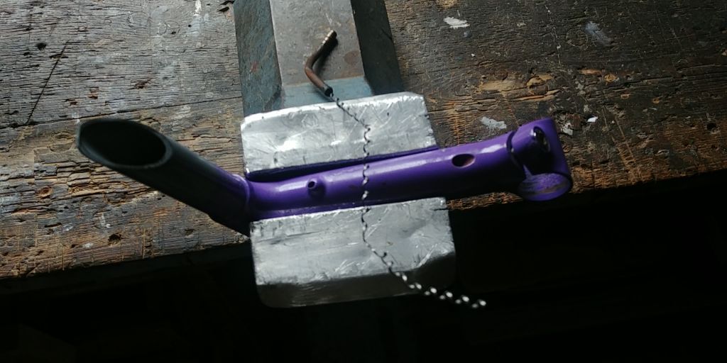

Eventuell noch einen Zug oder besser festen Draht in die Spirale schieben und mit aufdrehen, damit die Hülle wirklich aufgewickelt und nicht nur das bereits freie Stück verdreht wird.Könntest du den Drahtrest in eine Bohrmaschine spannen und mit Drehrichtung gegen die Uhr beaufschlagen? Also in die Richtung, dass es den Draht zusammenzieht?
Ich denke, dass das nur ein eingelötetes, bogenförmiges Messingrohr ist.

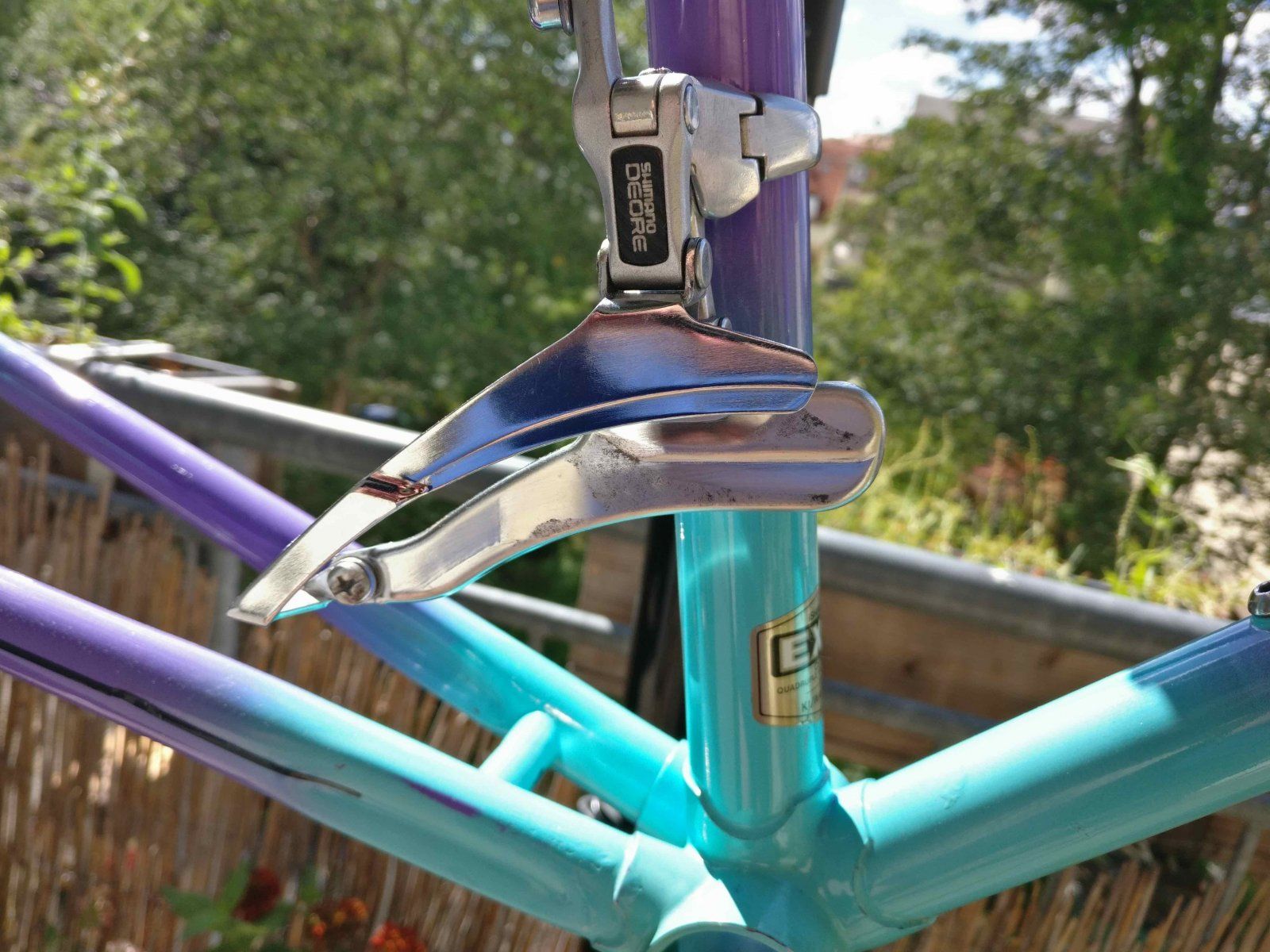

Da brauchst Du gar nicht ver-biegen. Einfach die Vorbauklemmschrauben komplett rausdrehen und umgekehrt an der Seite mit dem Gewinde wieder einschrauben. Damit die Lenkeraufnahme geweitet wird, legt man ein dünnes Stück Metall (cent Stück o. Ä.) in den schmalen Spalt, die Vorbauschraube drückt beim Reindrehen nun die Schalenhälften auseinander.So, die Reise geht weiter: Diese Woche kamen die VR-Nabe (läuft sehr rau, muss ich gucken), der Vorbau und die XC-Pro-Hebel, die der Forist @black-panther freundlicherweise zum fairen Tarif übersandte. Und es kam das von @cjbffm empfohlene Schleif-Vlies. Die Investition von 4,50 Euro in der Bucht erwies sich als überaus sinnvoll: Mit Elsterglanz war der Rost im Neu vom Umwerfer runter:

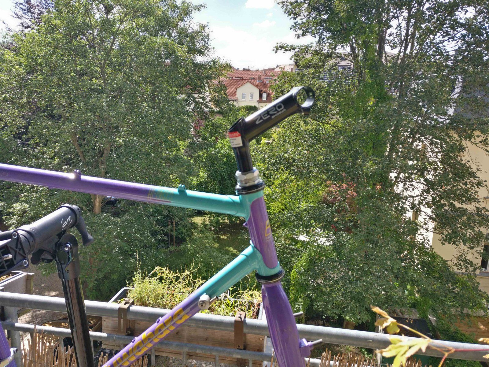

Der Shogun-Zero-Vorbau ist deutlich kürzer und auch steiler als der serienmäßiges Nitto mit 150 mm Länge, den vermutlich nur Albatrosse bequem finden:

Was mich indes beim Zero wie schon beim Original bekümmert: Der neue Lenker mit Rise (Ergotec Ergo XXL mit Klemmmaß 25,4mm) ist scheinbar zu kurvig. Die Frage ist jetzt: Wie weit darf / sollte ich den Vorbau aufbiegen, damit der Lenker durchpasst?
Danke wie immer für Meinungen!
das geht bei dem Vorbau leider nicht, da das Gewinde für die Klemmschraube von hinten nicht zugänglich ist.Da brauchst Du gar nicht ver-biegen. Einfach die Vorbauklemmschrauben komplett rausdrehen und umgekehrt an der Seite mit dem Gewinde wieder einschrauben. Damit die Lenkeraufnahme geweitet wird, legt man ein dünnes Stück Metall (cent Stück o. Ä.) in den schmalen Spalt, die Vorbauschraube drückt beim Reindrehen nun die Schalenhälften auseinander.
Das stimmt leider: Das Gewinde ist - vermutlich um das Gewicht zu reduzieren - direkt in den Vorbauschaft (heißt das so?) integriert:das geht bei dem Vorbau leider nicht, da das Gewinde für die Klemmschraube von hinten nicht zugänglich ist.
Na, das geht ja voran, wie mit Sieben-Meilen-StiefelnLiebe Mitleser und Mitleserinnen, seit Sonntag passerierten so viel Dinge, das muss ich einfach erzählen. Aber der Reihe nach: Nach Konsultation des Schraubers des Vertrauerns ("das ist Stahl, das kannst du weiten") wurde Fräulein Tochter mit einer Zange bewaffnet und gebeten, den o.g. Vorbau durch Öffnen der Zange zu weiten. Was sie tat. Und siehe da, der Lenker wollte auf einmal durch:

Würde ich nicht verkaufen, vielleicht willst du ja irgendwann Mal das Rad oder den Rahmen verkaufen,dann ist es besser wenn der originale Vorbau noch dabei istDer beste Vater von Welt hat sich des Vorbauproblems angenommen und es gelöst. Seine lapidare Antwort auf meine Frage, wie er das geschafft hat: "Mit Geduld, Schraubstock und einer Zange". Wenn jemand am Vorbau Interesse hat, bitte PN.Anhang anzeigen 1513664
