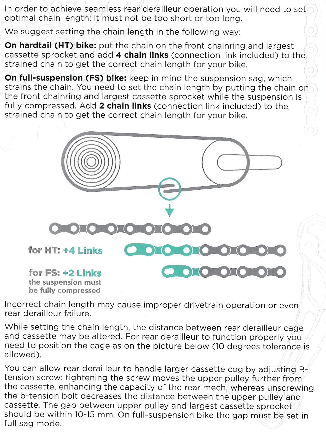

Shimano schreibt fürs Kettenlänge bemessen bei 12-fach eine neue Methode vor, google die mal. Hast du es danach gemacht?

Edit2: Frodijak war so lieb, das Bild zur Methode der Kettenlängenbestimmung weiter unten anzuhängen. Dankeschön, die Motivation hatte mir vorhin im Halbschlaf im Bett auf dem kleinen Bildschirm gefehlt :D

Ungeachtet des Problems hier, war mir das auch neu. Der vollständigkeitshalber häng ichs mal mit an...
Vor der Abbildung habe ich letztens auch schon mal gesessen und da es nächste Woche wohl so weit ist und ich mich an den Aufbau mache, noch mal nachgefragt:
Hier soll die Kettenlänge bemessen werden, OHNE dass die Kette durch das Schaltwerk geführt ist, als nur um KB und größtes Ritzel + (kleines) X. Das reicht dann wirklich aus, dass die Kette auch noch um die beiden großen Schaltwerksrädchen passt :ka:

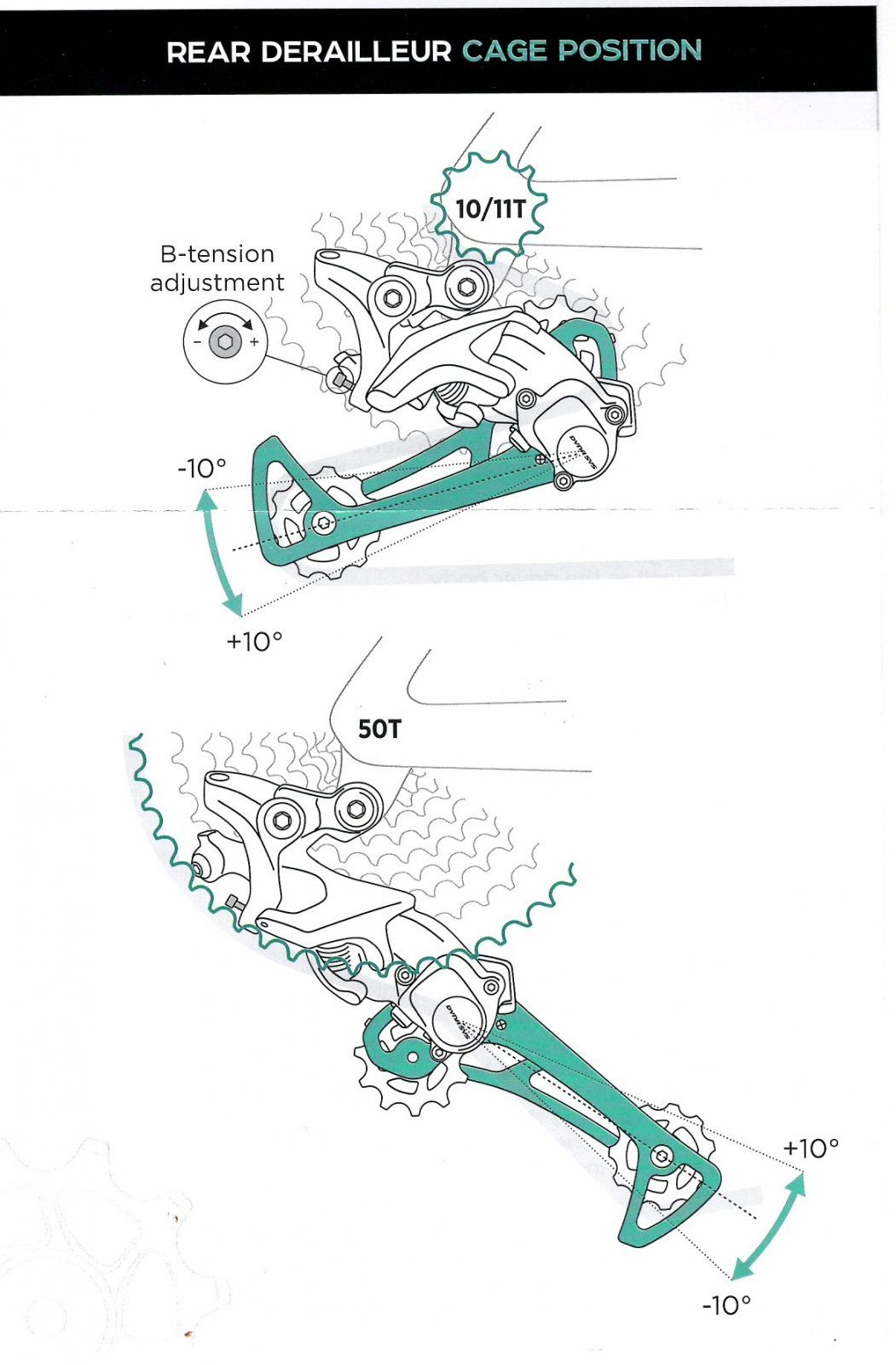

- zur Kettenlänge (checky, das meinst du auch mit zu langer Kettenlinie?): die Kettenlänge habe ich nach dem Garbaruk-Manual mit zwei (2!) zusätzlichen Kettengliedern bemessen, und ist damit kürzer als das, was Shimano angibt.
Ich hatte die Kette zuerst auch länger, aber dann war der Schaltwerkkäfig horizontal und gaanz dicht an der Kassette. Jetzt ist der Schaltwerkkäfig auf dem kleinsten Ritzel leicht nach unten geneigt, auf dem größten Ritzel auf einer Linie mit dem Schaltwerk - so wie es auf de Garbaruk-Zeichnung zu sehen ist.
