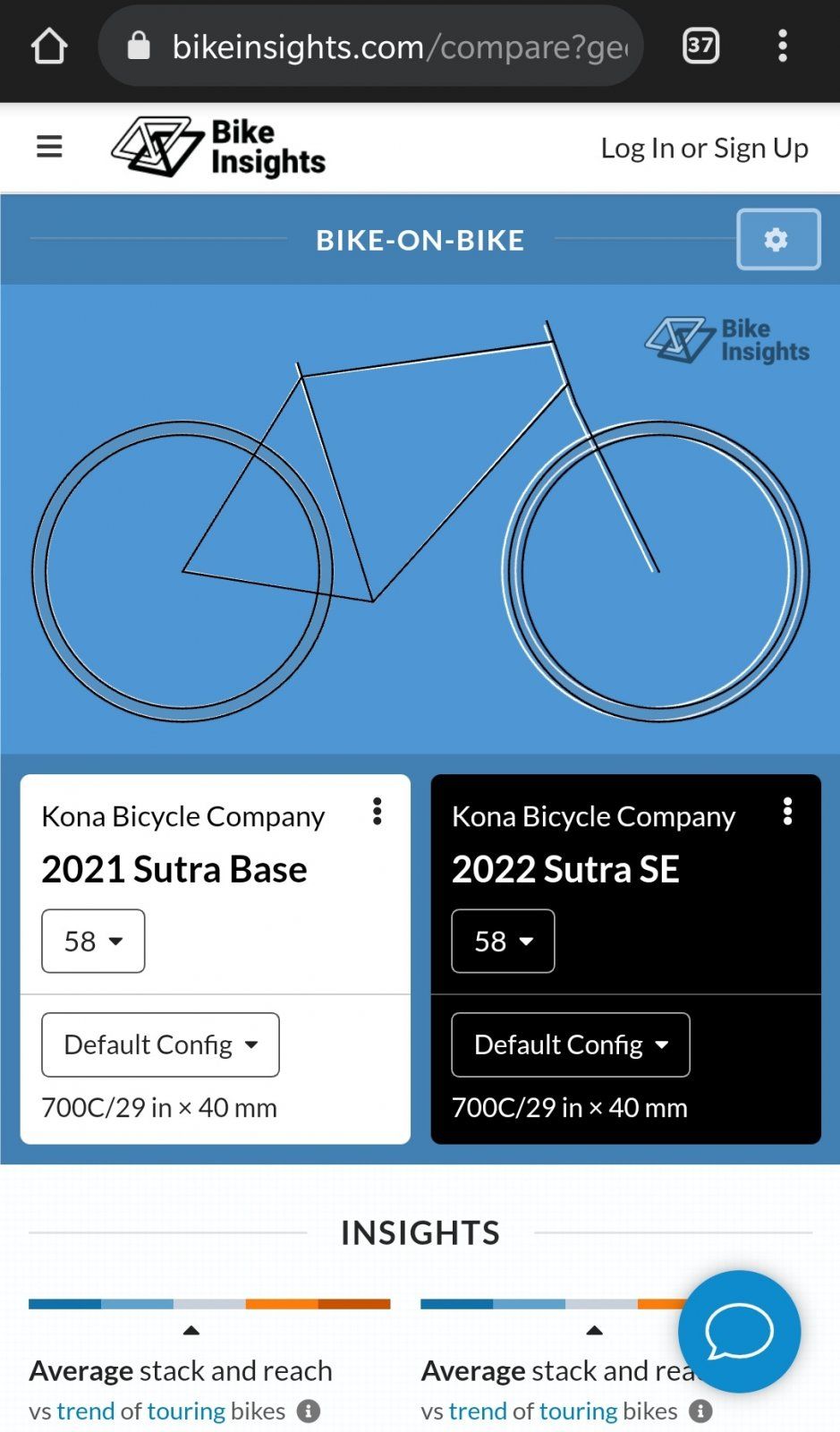

Ganz still und leise hat Kona auch das am Standard Sutra die Geometrie verändert:
Finde die Änderungen richtig gut, da der hohe Stack mit ein Kaufgrund für mein 2021 Sutra war, auch der 0,5° falchere Lenkerwinkel kommt dem Rad zu gute.
Schade, dass es erst beim '22 Model und nicht schon '21 umgesetzt wurde 🙈🙊🙉
Das könnte nun deckungsgleich mit dem Genesis Croix de fer sein. So ungefähr sah die Abweichung auch damals aus, als ich das verglichen habe.
