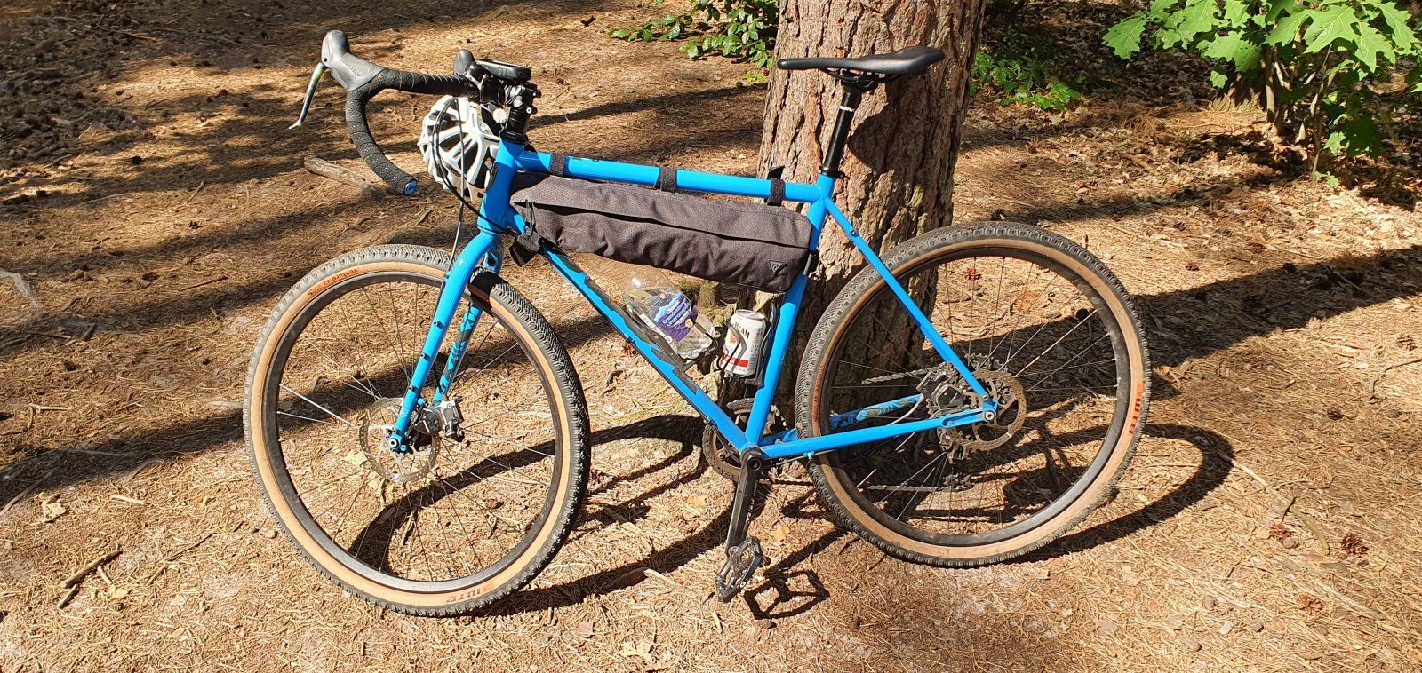

Hallöchen,
Ich bin 181 mit 81er Schrittmaß und fahre ein 54er Rove DL. Könnte gut sein, dass das 56er dir gut passt.
Auf der anderen Seite wird eine Nummer größer auch länger. Am Besten ist natürlich immer Probe fahren...
Vergleiche doch mal die Geometrien miteinander auf 99spokes z.b.
Bergamont hat generell eine längere Reach als Kona und zudem noch ziemlich sicher einen längeren Vorbau, daher würde ich das 56er nehmen.
Kumpel (ca. 1,85m) von mir hat mein altes 58er Rove Al (28“) übernommen und das passt ihm perfekt.
Aber hier kommen bestimmt noch genug Stimmen zur kleineren Größe, daher einfach mal Kona Händler suchen und Probe fahren, oder die Geo genau vergleichen mit einem Rad das dir zur Verfügung steht.

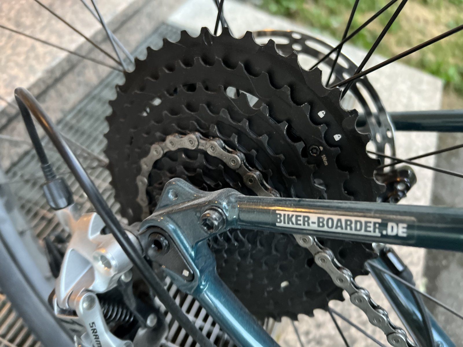

Ich wollte mal berichten dass ich erfolgreich eine ethirteen 9-46 Kassette aufs Kona montiert habe. Muss sagen ich finde sie schaltet sehr gut, ziemlich knackig aber für mich nicht störend. Zusammen mit einem 32er garbaruk kettenblatt. Denke hier wäre je nach Vorliebe auch ein 34er gut fahrbar.

Laut der Kona Seite hast du auch das Formula 142x12mm hub.
Ging der Umbau leicht von der Hand?
Schaltet das Rival Schlatwerk gut auf das 46er Blatt?
Hier hatte ich immer Probleme und habe dann den längeren Käfig und die Umlenkrollen von einem altem 12-Fach Eagle Schaltwerk eingebaut. Alternativ kann man den Käfig auch bei Garbaruk kaufen.
Wie bist du auf den Freilauf gekommen, ich hatte auch schon gesucht und auch Kona angeschrieben, aber ohne Erfolg.
Meine Kassette ist spätestens Ende des Jahres runter und da würde ich auch gerne auf XD wechseln, zur Not auch mit neuen Laufrädern.
Ich habe auch den Kona support kontaktiert worauf mir mitgeteilt wurde dass eine formula RX-300 Nabe verbaut ist. Auch wurden mir links zum passenden Freilauf FH-522 mit der Endkappe DWG1000 im Kona Shop geschickt. Wer möchte kann die Teile direkt dort bestellen, werden allerdings aus ich meine Kanada oder USA verschickt (im commencal store gibts auch die Originalteile). Alternativ habe ich die Info gefunden dass der oben verlinkte generische SRAM Freilauf passen soll. Auf den Bildern sieht er baugleich aus, auch konnte ich beim Einbau nicht feststellen dass irgendwas nicht passt. Ein gewisses Risiko gibt es allerdings immer.
Bezüglich Einbau, man benötigt einen 12er Inbus und einen Zangenschlüssel oder passenden Maulschlüssel um die Endkappe der Achse abzuschrauben. Danach sollte sich der Freilauf einfach abziehen lassen. Bei mir war das leider trotz nagelneuer Felge nicht der Fall. Geholfen hat dabei die Felge am Freilauf festzuhalten (Freilauf zeigt nach oben), eine Nuss von einem Steckschlüssel auf die Achse zu stecken um sie über das Ende des Freilaufs hinaus zu verlängern, und anschließend mit leichten Hammerschlägen auf die Nuss/Achse den Freilauf zu lösen. Hört sich schlimmer an als es letztendlich war, das Problem ist dass im Freilauf zwei Kugellager sitzen + eine Abstandshülse. Diese können auf der Achse leicht verkanten oder mit der Zeit festgammeln.
Anschließend wird der neue Freilauf aufgesteckt und mit der neuen Endkappe festgeschraubt.
Achja bezüglich deiner Fragen, ja es ist eine formula RX-300 nabe mit dem Einbaumaß 142X12mm.
Ich hatte auch überlegt einen Garbaruk oder Sram MTB Käfig am Rival Schaltwerk zu verbauen, sehe aber nach den ersten Versuchen keine Notwendigkeit. Ich habe die B gap etwas kleiner eingestellt, laut sram Rival manual werden 15mm empfohlen, ich bin eher bei 8 bis 10mm. So schaltet es meiner Meinung nach sehr gut.
