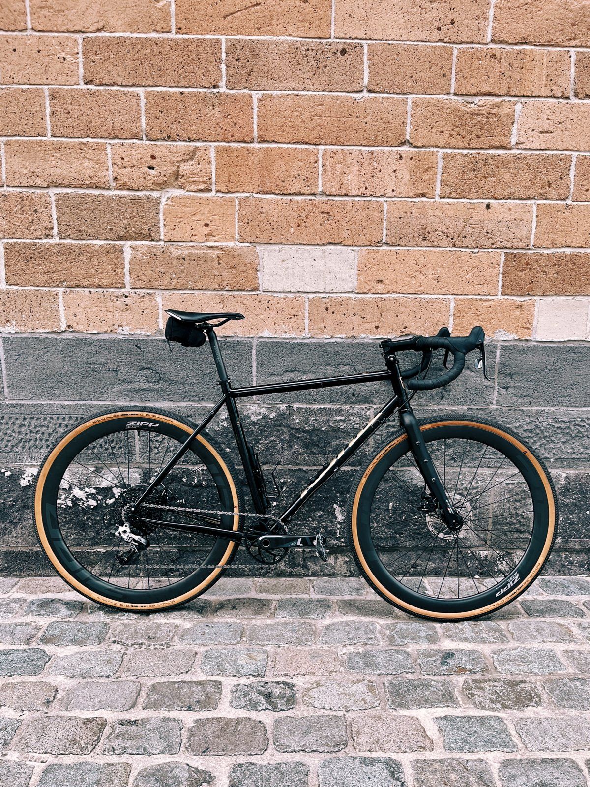

Heute die Ritchey WCS Gabel ausprobiert. 700g Ersparnis zur alten Stahlgabel. Fährt sich super. So langsam wird’s final :)
Schaut gut aus 👌🏻
Für meine Sutra hatte ich das auch schon überlegt, allerdings hat das Sutra eine längere Gabel mit 415mm.
Hier hatte ich mal die Cinq touring fork 2 rausgesucht, diese hat 405mm.
Ich hatte beim Mtb auch die Gabel gewechselt (von 150 auf 160mm), das hatte glaube ich 0,5° bei Sitz- und Steuerwinkel ausgemacht, spürbar war das nicht wirklich, ist aber halt auch ein Fully.
Was meint ihr dazu, beeinflusst das stark das Fahrverhalten?
