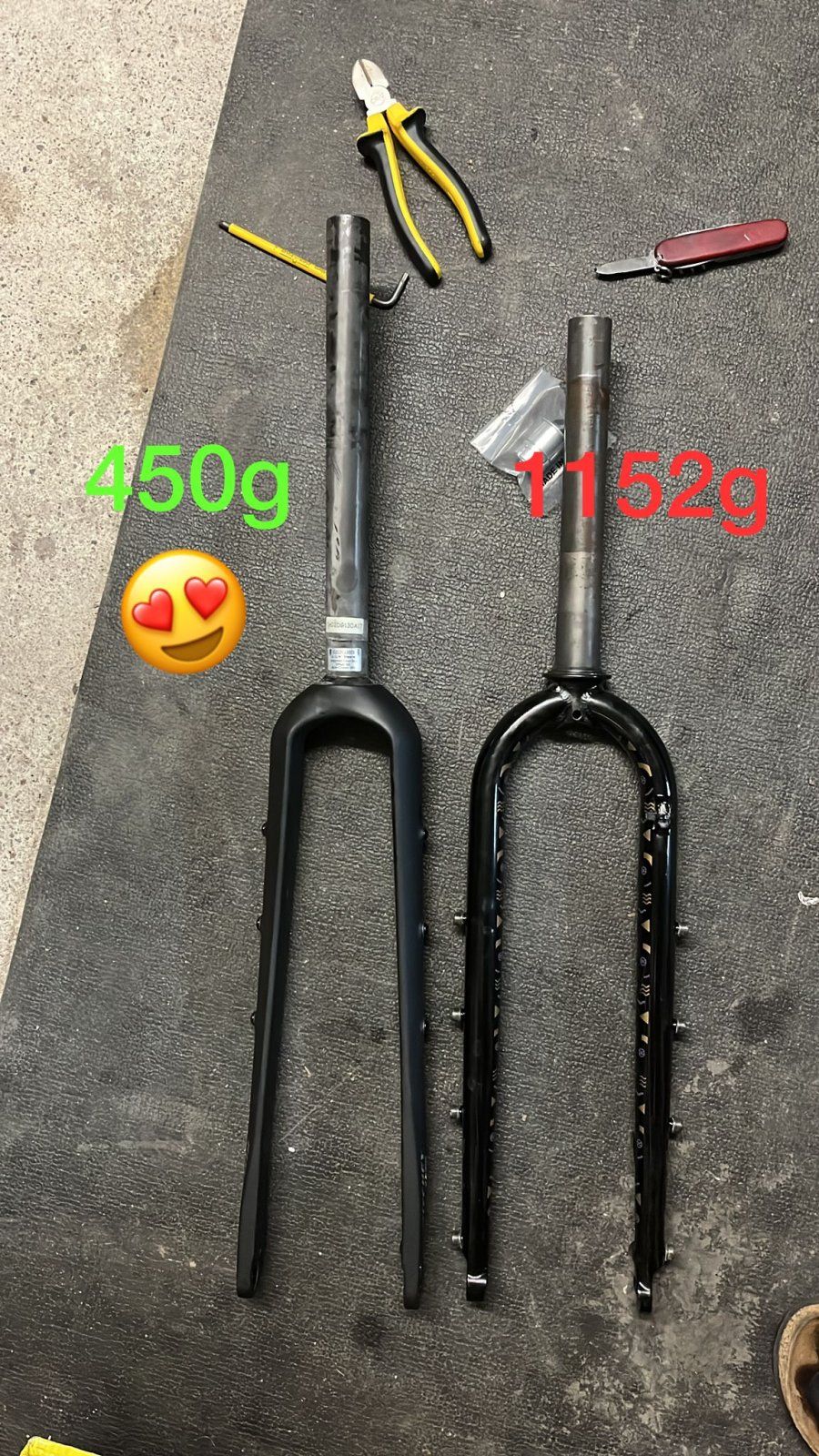

Die Gabel des Rove ST hat (gekürzt) 1152g gewogen. Im Vergleich zu einer ungekürzten Ritchey Adventure Carbon konnte ich da damals knapp 700g sparen.

Aber das Bild von @greno zeigt doch einen geraden 1 1/8 Gabelschaft bei der Carbon Gabel?
Richtig, aber die Gabel vom Sutra hat eine Gabellänge von 415mm und das Rove nur 400mm.
Die oben gezeigte Ritchey Gabel hat glaube ich 395mm, daher würde meine Front ca. 20mm weiter runter gehen.
Leider liegen alle Gabeln die es aktuell noch gibt Ritchey, Cinq und glaube ich noch eine bei ca. 400mm atc.
+/-5-10mm wären noch okay aber 20mm sind zu viel.

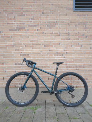

Anfang August hab ich mir ja einen Kona Sutra LTD Rahmen gekauft und aufgebaut. Die meisten Teile sind vom Nordest Albarda an den Rahmen gewandert. Macht Spaß das Ding! :)
Geiles Teil 👍 Wie fährt es sich denn? Muss ich es mir wie ein MTB vorstellen? Sportlich? Gutmütig? Ich weiß es ist schwer zu beschreiben!
Aktuell ist die Übersetzung ja eher wie beim MTB mit 32t vorn und 10-42 hinten. Also es kann auch definitiv flott vorwärts gehen und es macht viel Spaß. Sitzposition ist eher gemütlich und nicht so sportlich. Wobei ich sicherlich den Spacerturm noch etwas stutze denke ich mal.
Die Übersetzung wird definitiv noch überarbeitet. Geplant ist ein Mullet Setup mit 10-50 hinten und 36t vorn. Das passt denke ich besser.
Danke dir, es klingt fabelhaft. Wenn vorne 36t passen, wäre es ja perfekt. Leider ist bei offroad tauglichen Rädern ja teils bei 34 oder sogar 32 Zähnen Schluss, ein völliger Blödsinn in meinen Augen ☹️
