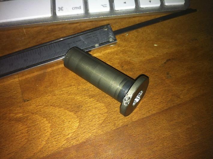

Vllt hat ja wer so eine Schraube auch über? Von einem Kona Stinky Six dark blue Modell 2010.
Das ist die schraube kurz über dem tretlager.
Wenn wer eine über hat oder mir sagen kann wo man die vllt einzeln her bekommt wär das sehr geil.
MfG
Ennoo:)
