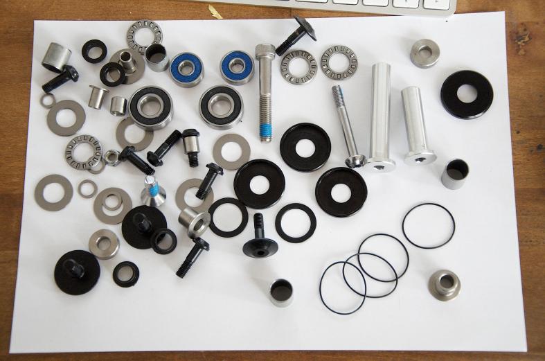

Moin, habe mir das Lager Set bestellt was laut Tabelle von Kona für mein Stinky Six modell 2010 Dark blue passen soll doch irgendwie sind es komplett andere Teile als die von meinem Rad ?
Wie kann das sein?
Habe doch das richtige Lagerset aus der Liste rausgesucht.
Kona Bush Kit OBBK 6 - habe ich der liste entnehmen können und bestellt nun nach gut 2 wochen sind sie da und es ist nicht das drin was für mein Bike passt.
Habe nun dann bei HIBIKE nochmal geschaut und das gefunden :Kona Lagerkit Lager, Achse, Schrauben OBBK 4 für Stinky 06-10 incl. und Schaltauge.
http://www.hibike.de/shop/product/p8b9a1e96c8fe730a2062cc9c9d3958d6/Kona-Lagerkit-Lager-Achse-Schrauben.html
Ist das vllt das richtige ?
Ich benötige doch nur diese eine Achsen Schraube die kurz über dem Tretlager ist und den unteren hinterzeil mit dem Rahmen verbindet.. Wenn wer eine über hat oder mir da weiterhelfen kann wäre ich sehr dankbar.
Kann mir da vllt wer weiter helfen ?
Mfg und danke schonmal im voraus.:(

Hi
Gute frage wie das kann. Laut angabe ist beim Stinky Six die richtige Bearing Kit der OB BK 06.
Der OB BK 04 ist fur normale Stinky und Stinky Deluxe modellen.
War die verpackung bei dein Bearing Kit original?
Wie war die aufschrift?
schick mir mal die antworten und ein paar bilder von was du bekommen hast an highlander(a)konaworld.com

Hier mal ein paar Fotos von dem was ich bekommen habe von CRC,
Das was auf den Bildern zu sehen ist soll das Kona Bush Mit OBBK 6 sein was ich bestellt habe! Aber es passt nicht zu meinem Kona stinky six Dark blue modell 2010.
Habe sie dir auch per Mail (an highlander(a)konaworld.com ) geschickt.
MFG Ennoo

Danke, ich hab Montag ein antwort fur dich mit der email.
