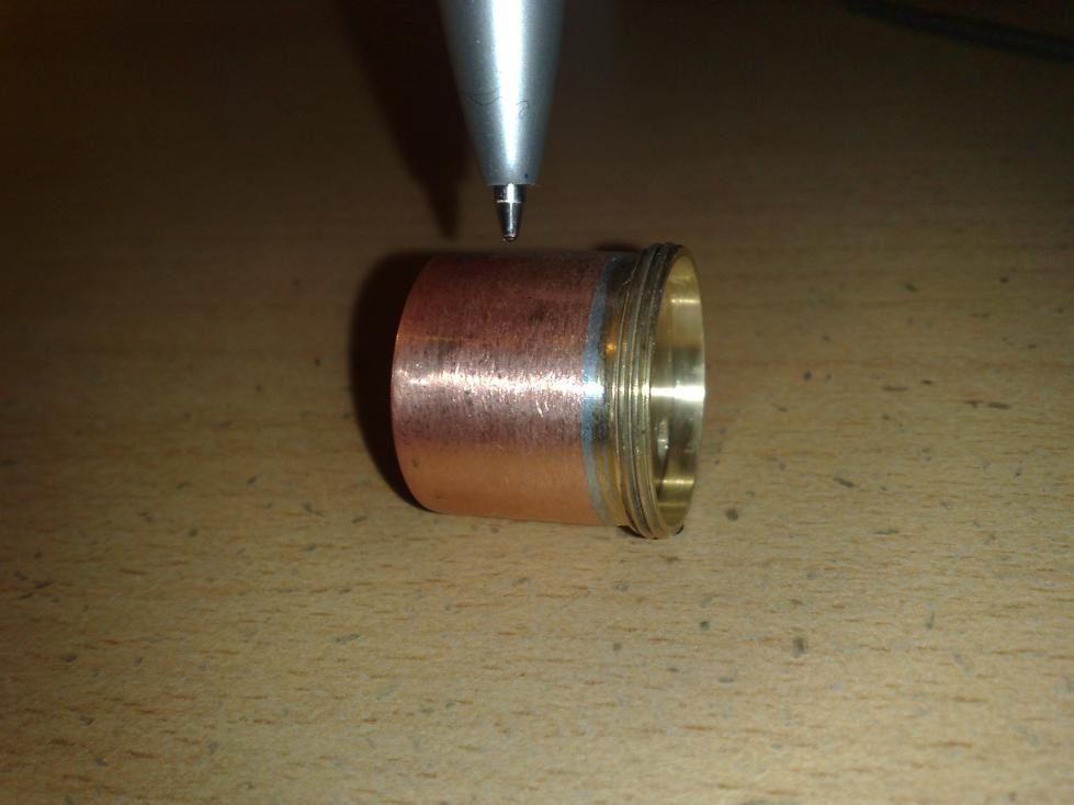

Diese müsste eigentlich ganz wunderbar Wärme ableiten können durch ihren hohen Kupferanteil, auch wenn man mal einen grösseren Spalt überbrücken muss z.B. zwischen LED-Kühlkörper und Außenhülle, sagen wir mal bis 1/2mm und sie ist Formstabil bis 1200°C. Natürlich muß man aufpassen wegen Kurzschlussgefahr! Wie ist eure Meinung?

Stimmt schon, aber man könnte die Kupferpaste auf ein Haushalttuch aus Papier geben und etwas von der "Flüssigkeit" wegsaugen das erhöht den Kupferanteil! Ich möchte den Spalt zwischen Kühlkörper und Aussenhülle füllen! Sagen wir mal 1/8 bis 1/4 mm. Da ist nix mit Wärmeleitpads weil das Teil geschraubt ist! Siehe Fotos (Kühlkörper von Aurora SSC P7 mit aufgelöteten Kupferrohr in der richtigen Länge) Geht saugend in den Griff bis zum inneren Anschlag.

Nix kleben! Möchte das Teil auch mal wieder auf machen können! Will nur die Seiten einschmieren. Siehe Kugelschreiberzeigestab
