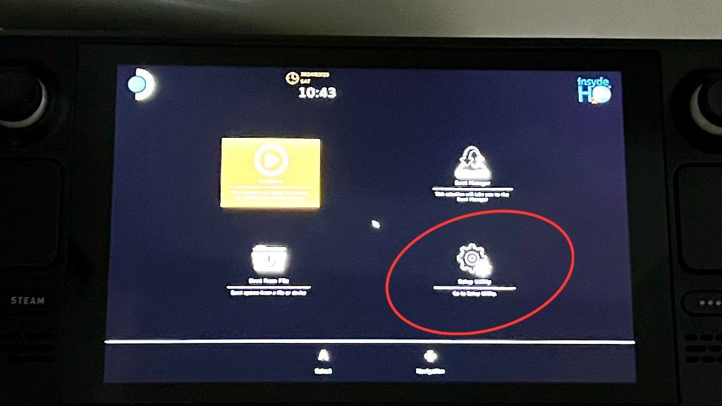

Heute mal n bisschen mit dem Undervolting rumgespielt, was schon etwas länger "onbard" im Bios freigeschaltet wurde.
Der Effekt ist deutlich spürbar! Zumindest, was die Lautstärke angeht. Ich habe noch keinen Vergleich zwischen den Temperaturen gemacht, aber die werden bei gleichem Betrieb ordentlich nach unten gegangen sein.
Folgendermaßen geht man vor:
Während des Starts die Lauter Taste gedrück halten, dann kommt man ins Bios:
Dort unten rechts klicken...
Und unter dem Punkt "Advanced" mit den unteren 3 Werten rumspielen.
Man verändert dort die Spannung von CPU, Grafikkarte und noch sonem Ding :lol:
Ich bin dabei so vorgegangen, dass ich erstmal alles um 10mV verringert habe und ne Runde gezockt habe. Als alles stabil gelaufen ist, habe ich das Ganze wiederholt und alle Werte um -20mV verringert. Natürlich müssen die Änderungen mit "Save and Exit" gespeichert werden.
Danach habe ich alle Werte auf -30mV verringert und das Gerät ist beim Zocken eingefroren.
Also SOC auf -20mV verringert, wieder gezockt, wieder eingefroren, also GPU auch wieder auf -20mV geändert. Nun lief das Ganze.
Ich hätte noch probieren können, CPU auf -20mV zu setzen, den Rest auf -30mV usw, aber das habe ich jeztt erstmal so gelassen.
Meine Endwerte sodass das Gerät stabil läuft sind also
CPU: -30mV
GPU: -20mV
SOC: -20mV
Die Werte variieren von Gerät zu Gerät und müssen ausprobiert werden.
Nach dem einfrieren konnte ich einfach durch langes Drücken der Powertaste neu starten und die Werte wieder ändern. Teilweise funktiniert das nicht. Dann starte man das Gerät, während man die Leiser Taste und die Taste mit den 3 Punkten gedrückt hält. Damit setzt man die Einstellungen im Bios komplett zurück.
Empfehlung meinerseits das zu machen! Das Gerät wird deutlich leiser und wird auch an Akkuleistung gewinnen!
