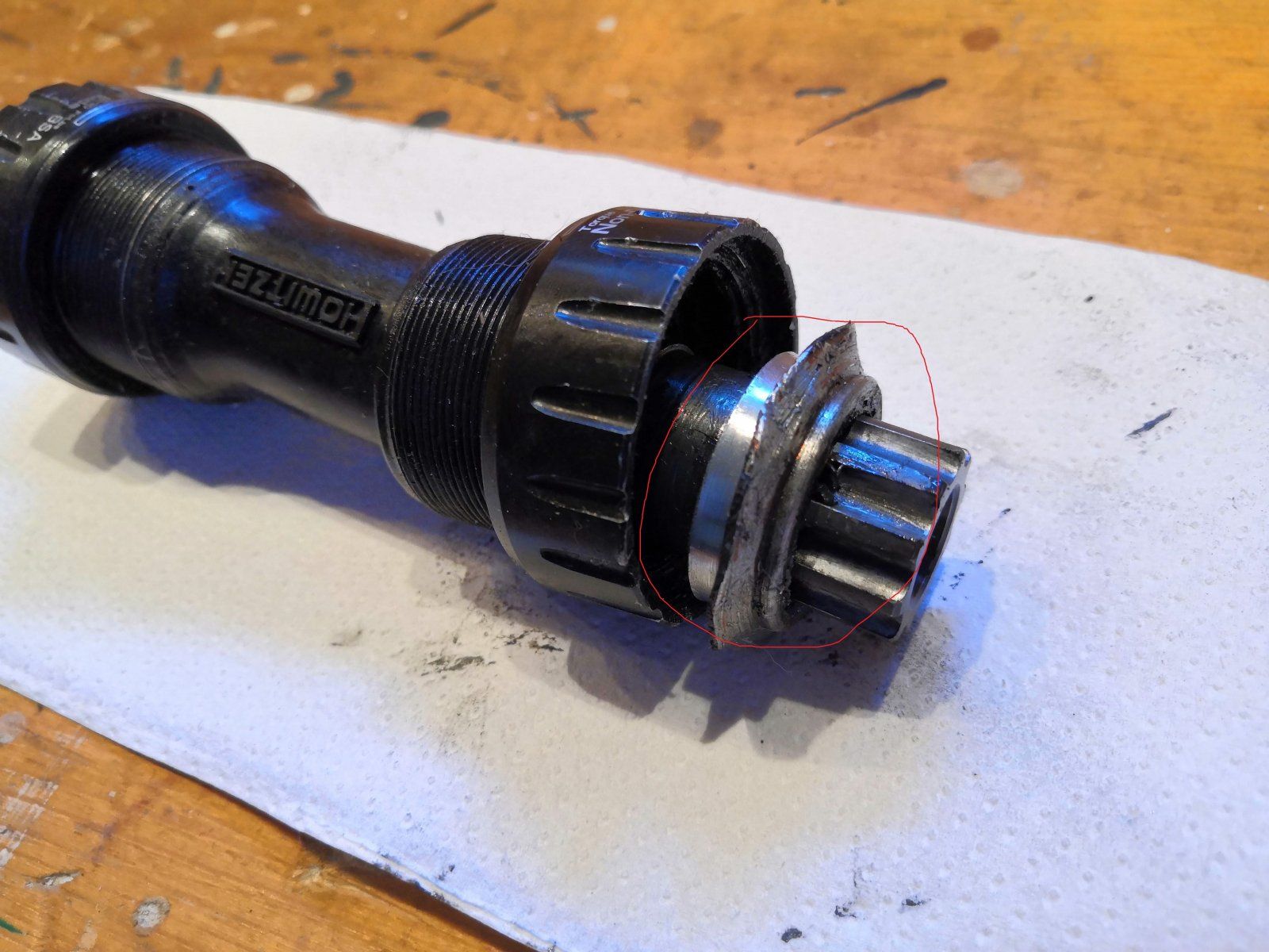

Wir haben bei seinem Bergamont Fully das Innenlager der Kurbel tauschen müssen. Dort war ein Kugellager hinüber. Jetzt haben wir anhand des alten Lagers ein "Truvativ Howitzer XR" bestellt und montiert.
Es wirkt jetzt aber so, als wenn die Kurbelaufnahme, die links und rechts aus dem Rahmen ragt und an der die Kurbeln mit den Kurbelschrauben montiert werden, nicht so weit raus schauen wie vorher.
Somit wirkt es, als wenn man die Kurbeln nicht weit genug aufschieben und festziehen kann.
Ich denke, es liegt an einer "Abdeckung" die man nach einschrauben der Lagerschalen noch aufsteckt und die recht tief sind. Auch denke ich, dass dort eine Abdeckung rauf muss, die weniger tief ist.
Ich hoffe, Ihr versteht was ich meine. Könnt Ihr mir nun sagen, wonach ich genau suchen muss um eine Alternative zu kaufen? Also wie diese Abdeckung genau heisst?

Nö, Bilder könnten helfen. Normalerweise wird bei dem Lager nichts aufgesteckt oder so. Das Lager gibt es für unterschiedliche Gehäusebreiten und Kettenlinien.
Anbei mal ein Foto des alten Lagers. Da habe ich das Teil markiert. Hier ist es, denke ich falsch herum aufgesteckt. War nur eben für das Foto arrangiert.

Da ist einer bis zum Exitus des alten Lagers gefahren, Grobmotoriker, taub? Das gehört zum Lager.
Wo ist eigentlich das Problem? Nur optische Bedenken oder schleifts nach dem Einbau der Kurbel etc... Mal die Abmessungen der beiden Lager verglichen?

Benötigtes Teil identifiziert, bestellt & getauscht. Problem ist behoben!
