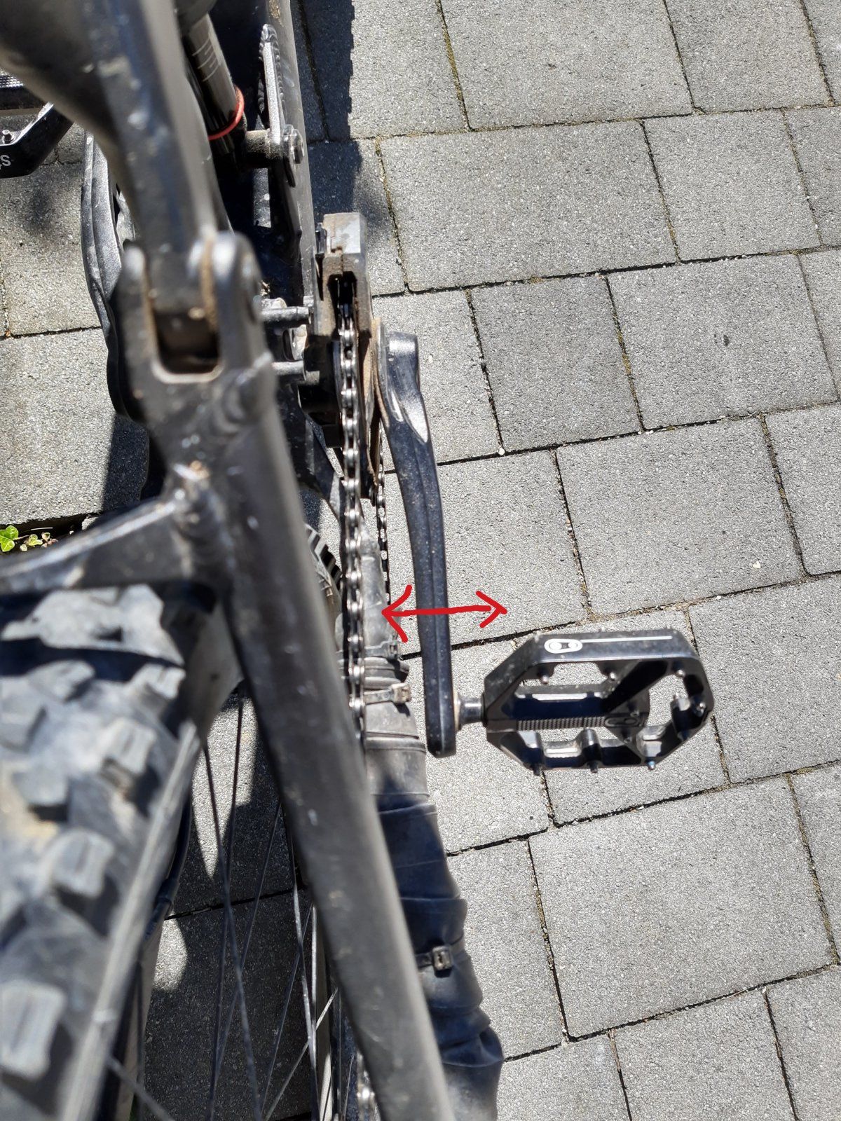

vor kurzem ist mir aufgefallen, dass sich bei meiner Kurbel (Race Face Aeffect SL) immer die Schraube lockert. Foto hierzu wäre "kurbel01"Wenn sich diese lockert, lässt sich logischerweiße die Kurbel ein wenig bewegen, so wie in kurbel02 dargestellt.

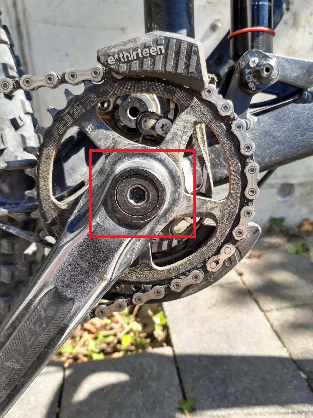

Mach mal bitte ein Bild von der Aufnahme, und von innen von der Antriebsseite..

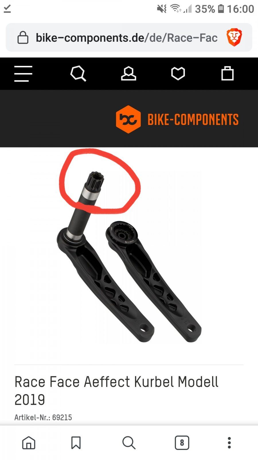

Wenn du das Innenlager behalten willst, brauchst du eine Kurbel mit 24mm Welle, entweder dieselbe nochmal, oder eine Shimano , oder gxp mit Adapter
Die Kurbel ist ausgeschlagen. Liegt am weichen Alu der günstigen RF-Kurbeln. Hatte ich selber auch schon mal bei einer Aeffect.

okay, werde ich demnächst machen, des Gewinde an der Kurbel selbst sieht jedoch gut aus. Und bei der Aufnahme kann ich jz auch keine Makel erkennen.

Wenn du dich von dem Gedanken verabschiedest, das Tretlager zu behalten, hast du viel mehr Auswahl, z.b. eine Sram gx,nx , mit dub oder gxp.
Innenlager dazu um 20Euro, mit Kurbel bleibst du da sicher unter 100Euro .
