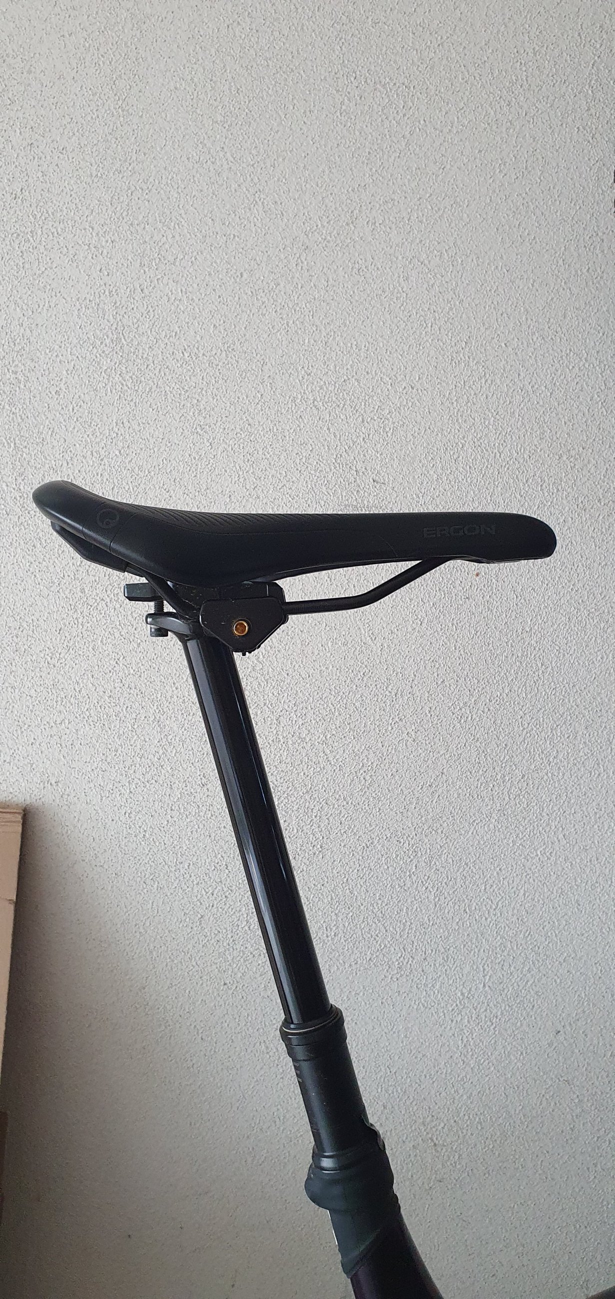

Guten Morgen.
Ich habe kurze Beine (kaum Sattelauszug), dafür einen langen Oberkörper (11 – 12 cm Vorbauten). Körpergröse ist 184 cm, Rahmenhöhe meiner Räder ist meistens so um die 56 cm. Sattelstützten immer mit mit 25 mm Versatz, Sattel ganz nach hinten. So erreiche ich eine Körperposition auf dem Fahhrad die angenehm und balanciert ist, das Lenkverhalten der Räder passt so auch.
Durch die extreme Sattelklemmposition brechen mir aber manchmal die Sättel. Versuche weiter nach vorne zurücken scheitern daran, dass ich unerwünscht mehr Druck auf die Hände bekomme und ich mich beim bergabfahren dann auch sehr unwohl fühle, wenn ich so weit über dem Vorderrad hänge. Das Bergabfahren ist dann echt ein Problem und ich schiebe meinen Hintern dann permanent nur nach hinten um irgendwie wieder ein Gleichgewicht zu erreichen
Was glaubt ihr: würde ein Rahmen mit progressiver Geometrie Abhilfe schaffen, dh ein Rahmen, der vorne weiter rausgeht und üblichweise mit einem kürzeren Vorbau gefahren wird? Gibt‘s Kurzbeiner hier mit Erfahrung?
Gr Alfons
