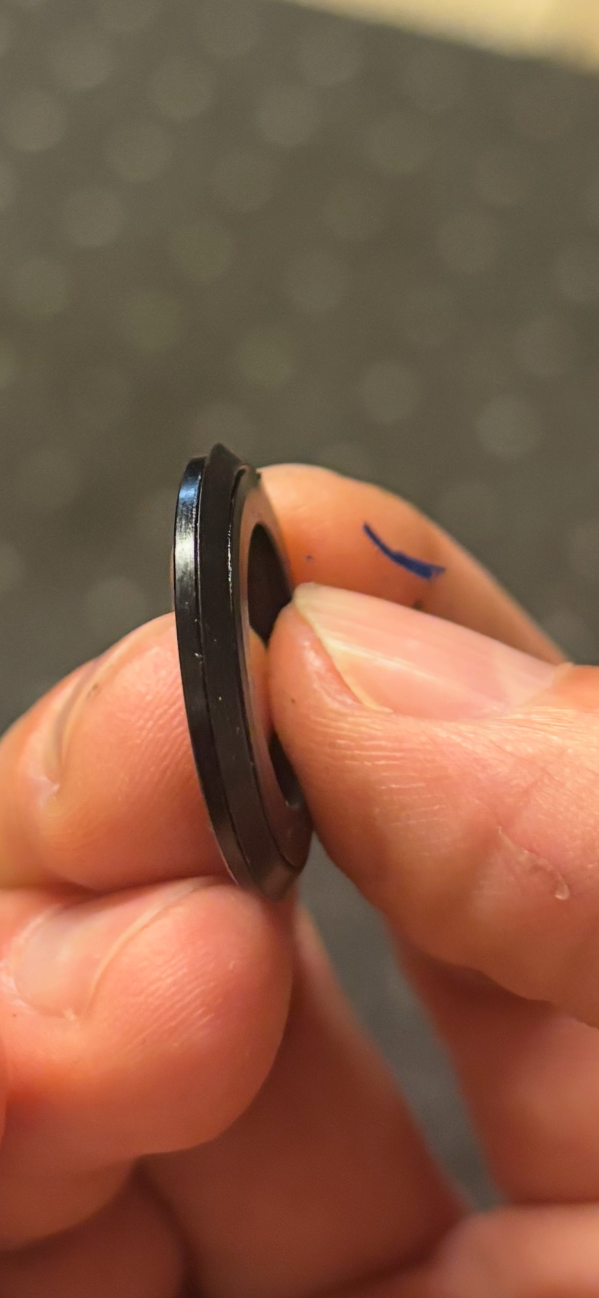

Moin, mache gerade alle Lager am Hinterbau sauber und fette sie neu ein. Zwischen Lager und Rahmen sind jeweils immer zwei Spacer mit einem Gummiring verbaut. Kann mir jemand bestätigen, dass der Gummiring so richtig sitzt? Habe mein Status gebraucht gekauft und es waren alle Gummiringe andersrum drauf. Meiner Meinung nach sollte es doch so richtig sein.
Das ist am Horstlink, oder? Welche Seite soll in den Rahmen und welche zum Lager?
Meinem Stumpjumper hat ähnliche Spacer. Da ist nur eine Einbaurichtung sinnvoll. Wenn man die anders herum einbaut, dann steht die Dichtung aus dem Rahmen raus.
Bei dem Spacer auf deinem Bild würde ich sagen, dass die rechte Seite gegen das Lager sollte und die andere gegen den Rahmen.
Nachtrag
Hier sind Fotos von dem Spacern am Stumpjumper: https://www.mtb-news.de/forum/t/specialized-stumpjumper-2021.938687/post-17438067
Da sieht man auch, dass auf dem unteren Bild die Gummilasche etwas raus schaut, was nicht korrekt ist.

Ja genau. Die rechte Seite kommt zum Lager hin.
Mir ging’s nur darum ob der Gummiring so richtig sitzt? Habe schon alles zusammen gebaut und so wie auf dem Bild war es sinnvoll für mich.

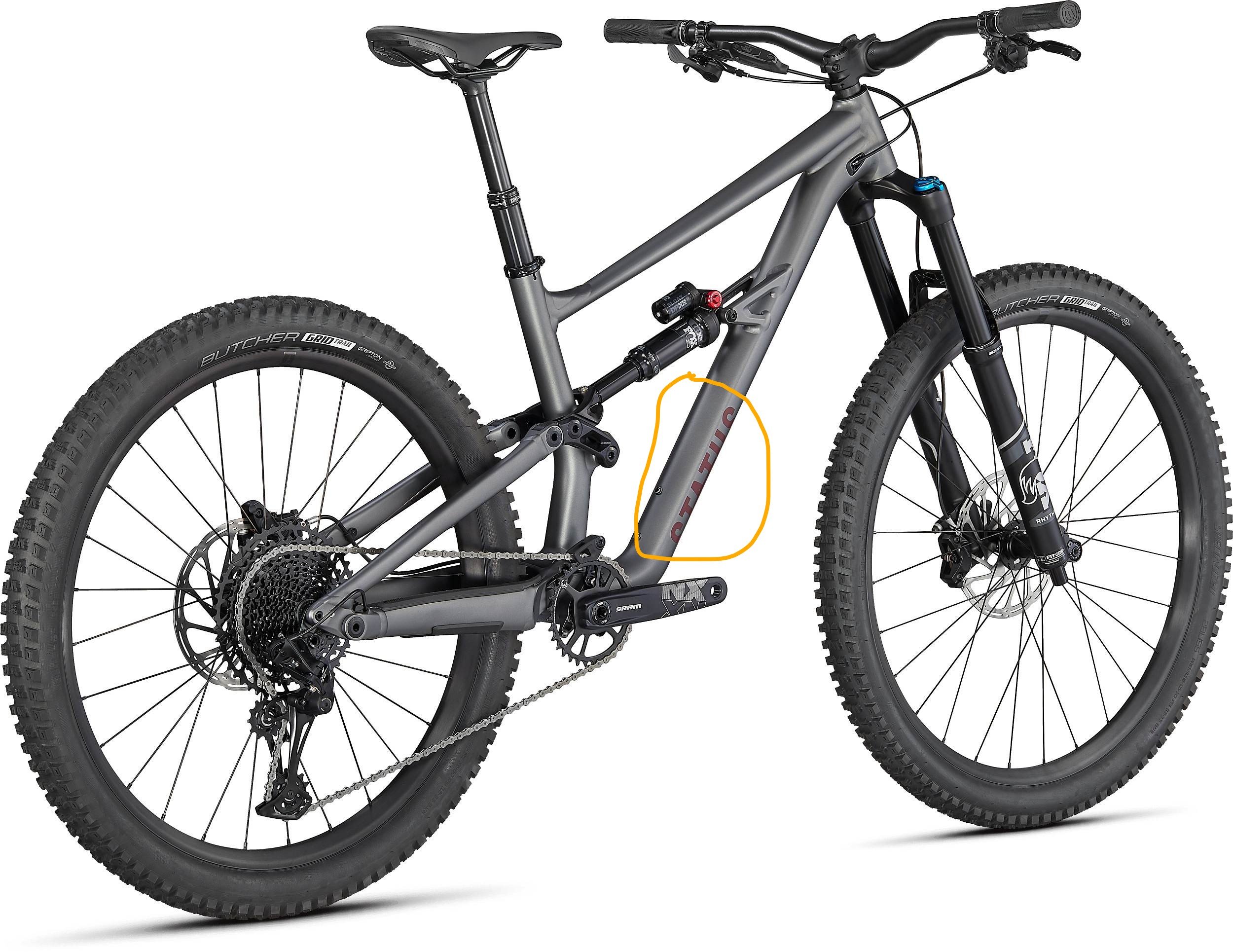

Ich bin auf der Suche nach dem richtigen Farbton für passende Gabeldecals.
Beschrieben wird die Farbe als "Maron"- Bildbearbeitungssoftware sagt HEX 811515. Würde dann wohl RAL 3032 am nächsten kommen.
Weiß jemand mehr?
