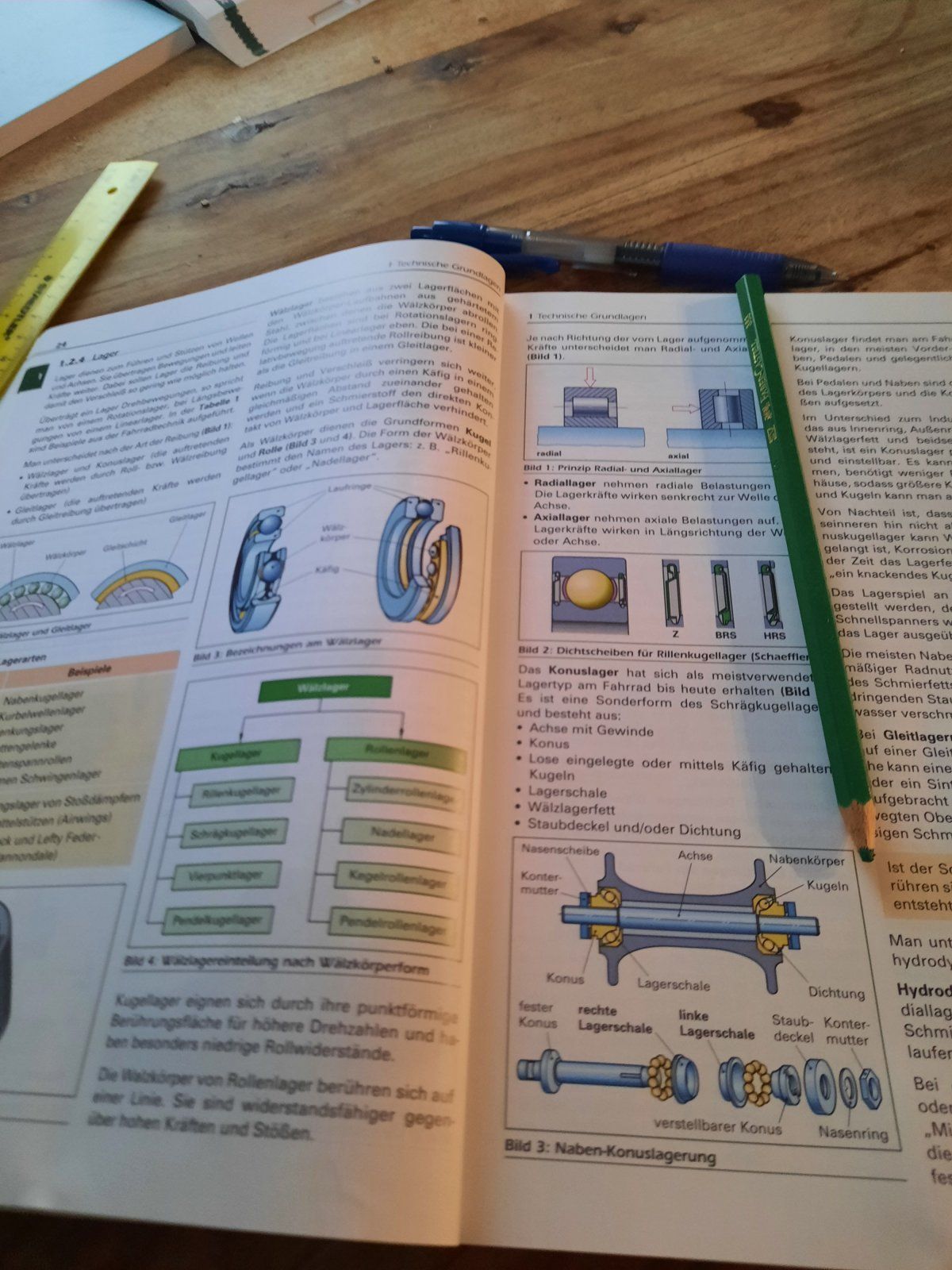

Ich habe zig Bücher, aber er will eine konkrete Antwort ohne übelst langen Text
So..2 grosse Gruppen Wälz und Gleitlager.
Industrielager, Nadellager,Rillenkugellager, Linearlager...

Frage: Was steht denn im Bild am linken Rand bei dem nur halb sichtbaren Kasten "Lagerarten" in der abgeschnittenen linken Spalte? Evtl. die Lagerarten, nach denen hier gefragt wird?

Bild 1, das Axiallager stützt sich nirgends ab, sprich die Kraft verschiebt es auf der Welle.
Bild 2, Nachsetzzeichen Z ist eine Deckscheibe und keine Dichtung.
Beste Stelle im Text "punktförmige Berührungsfläche". 🙁
Und das soll ein Fachbuch sein?
Für mich als Maschinenbauer wäre die Antwort eigentlich nicht eindeutig zu geben, da die Frage schlicht unklar ist.
