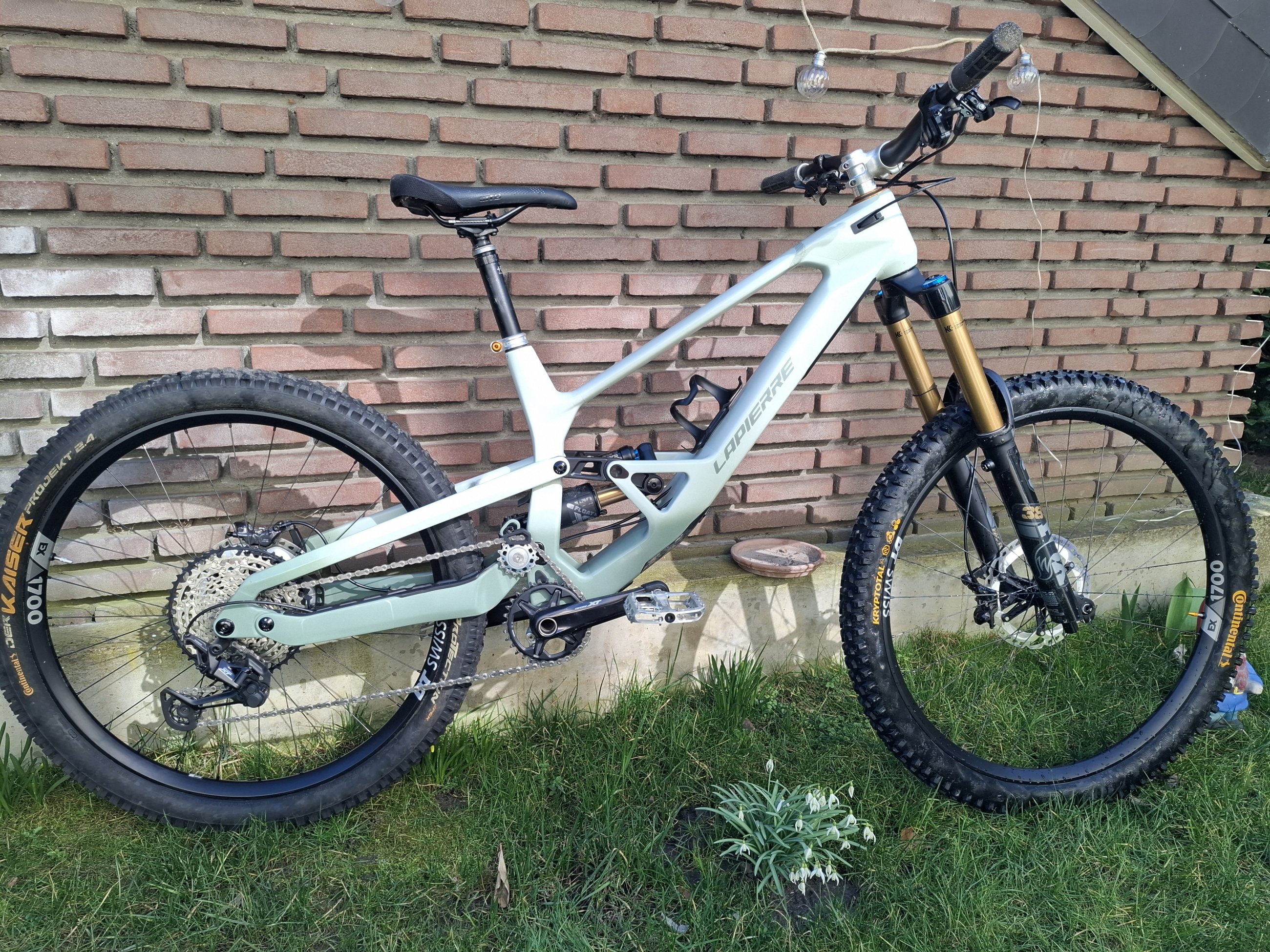

Hier einmal meins:
Steuersatz auf Hope umgebaut und ein paar kleine Hope Teile verbaut. Bash dran, vorbau und Reifen gewechselt und auf tubeless umgebaut. Langfristig gibt es noch eine andere Stürze und einen anderen Lenker.
Bisher 2 mal gefahren und sehr zufrieden. Einzig die Einstecktiefe der Stütze ist für mich ein Nachteil.

Hier einmal meins:
Ich hoffe langfristig bei dir, dass dir der ein oder andere Sturz erspart bleibt 😉
