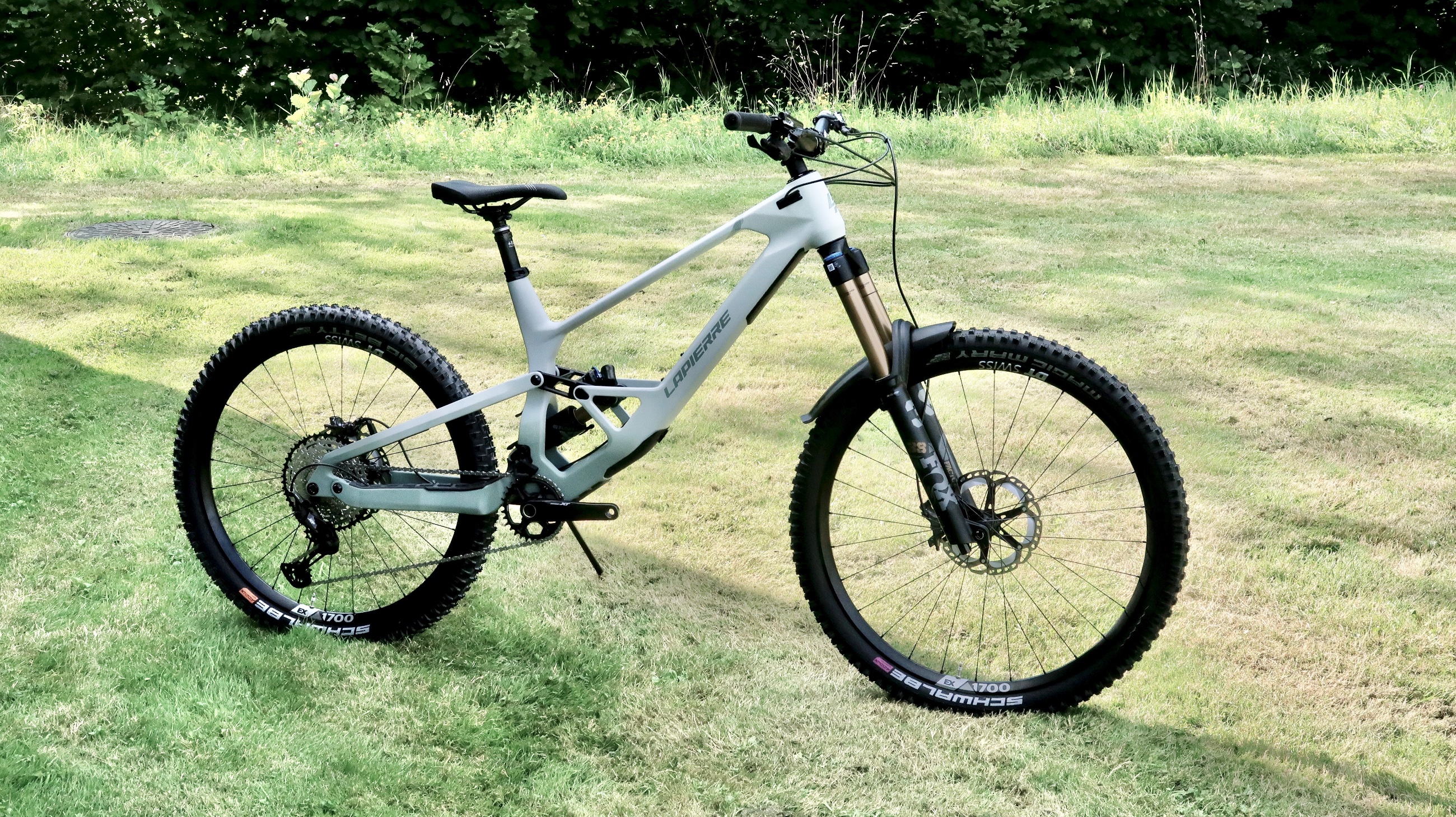

Mein XL steht noch zum Verkauf, falls jemand einen günstigen Kurs sucht. Hab zu wenig Platz im Keller :rolleyes:
