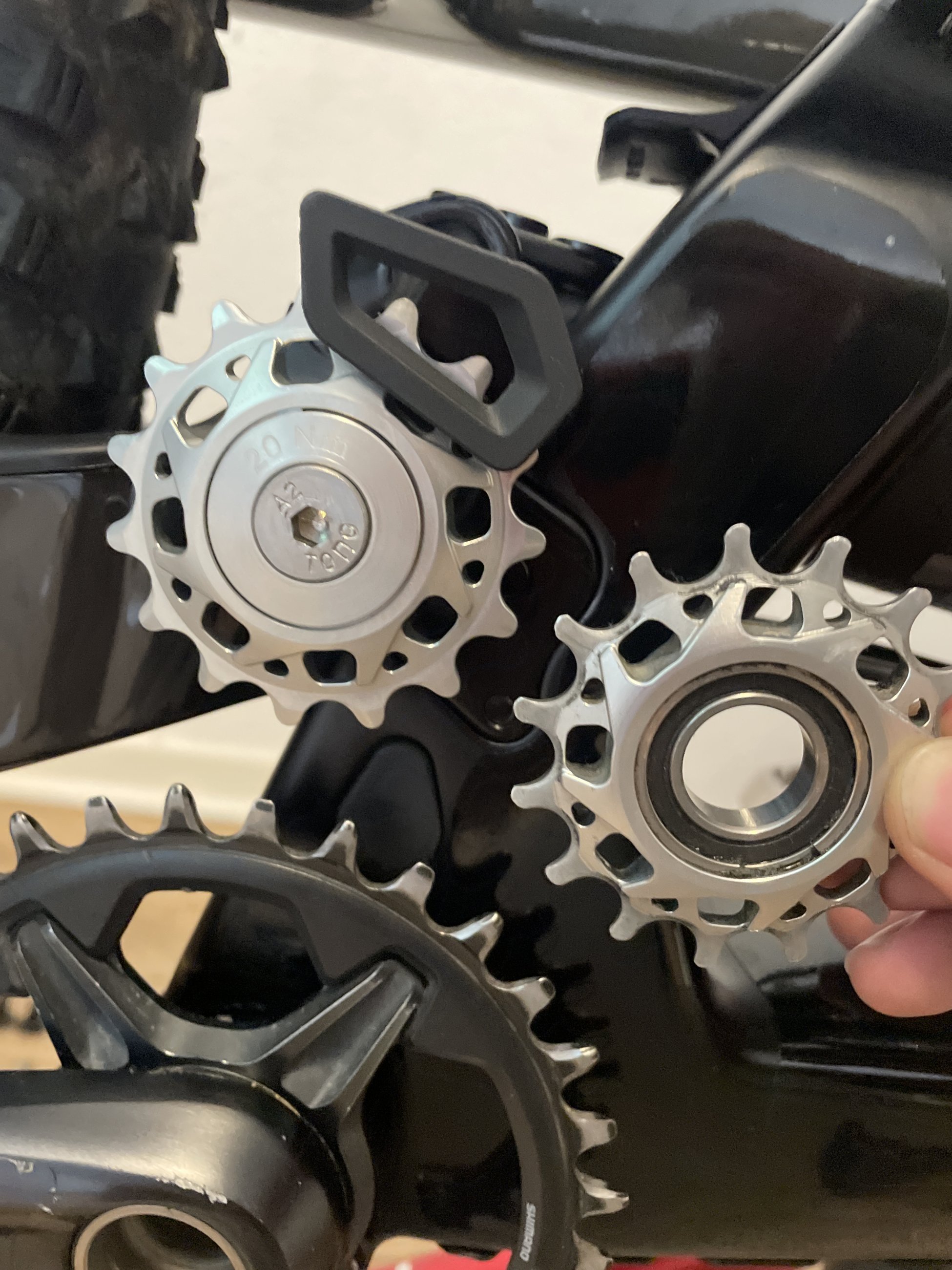

Hier mal ein vergleich des neuen idler gehen einen gebrauchten der eine Kassette und 3 Ketten gesehen hat.
