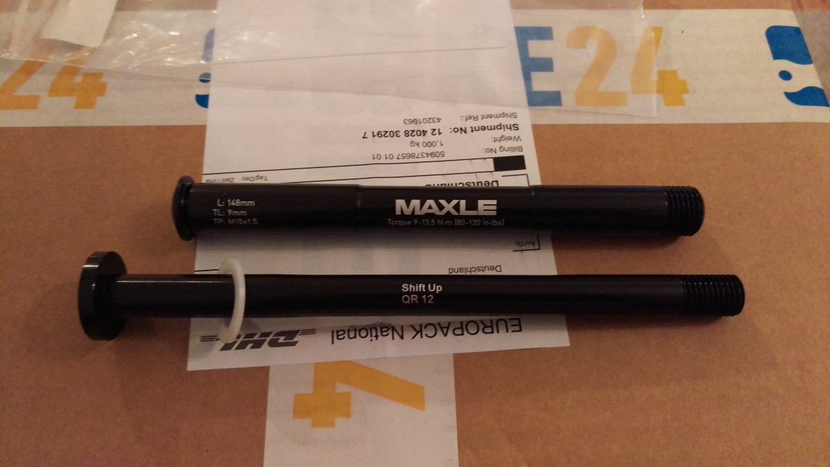

@Flow, hm ja das mit der Stealth habe ich jetzt auch gesehen, die 12mm hinten hat aber auch ein Woche
Lieferzeit von daher... sage hier Bescheid wenn sie da sind
Ja die Tune Sättel sind auch noch eine alternative, bin aber leider noch keinen gefahren, sehen aber gut aus.
Der Ergon tat mir beim anschauen schon weh
Bin gerade noch mit der IBC Gewichtsdatenbank beschäftigt... mal schauen vielleicht tut sich da ja noch der ein oder andere
Sattel auf...
So sieht es aus. Das komische ist nur: Es gibt je 2 Varianten.
-> Von der Shift up für hinten eine "normale" 12x142 e-thru und eine mit dem Zusatz "Enduro". Gewicht ist gleich, die Enduro aber 5€ günstiger
-> von Rock Shox gibt es eine Stealth Road QR15 15x100 und eine "normale" QR15 15x100. Gleicher Preis, die Road aber 3g leichter. Und ab Jan lieferbar, im Gegensatz zur normalen, wo Feb steht.

Mein Paket von r2 ist auf dem weg, sollte morgen da sein. Da ich nichts weiteres von denen gehört habe sollte die stealth maxle dabei sein.

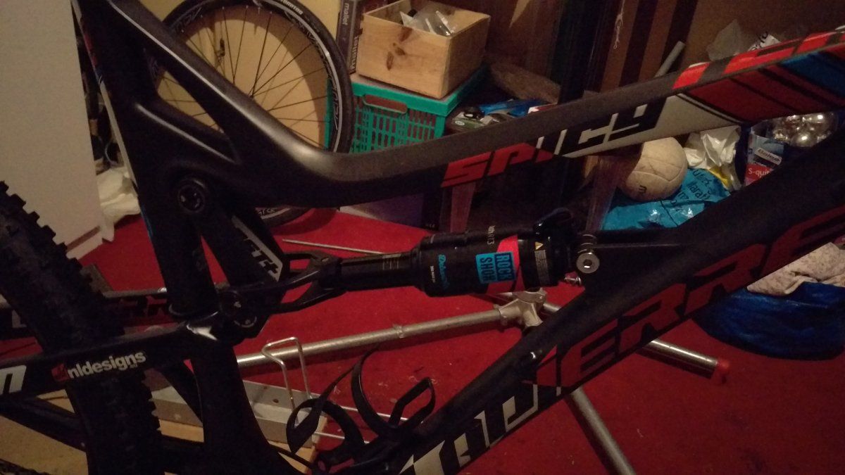

Monarch rt3 ist seit letzter Woche da, debon air can seit heute, morgen die decals.
Es geht voran mit dem 2016er Aufbau des Spicy!

zweiter anlauf: jetzt ein rt3, getuned mit mit debon air can und gepimped mit slik decals.
Dummerweise fehlen noch die Gummiringe für die Anpassung der Progression. Die waren bei dem verhältnismäßig teuren Upgrade kit nicht dabei. Falls jemand welche über hat
Also, zuerst vergrößern, weil ich das Konzept des debon air testen will (besseres ansprechverhalten, bessere Traktion und linearere Kennlinie. Sagt rockshox) wenn man dann merkt, dass man trotzdem die Kennlinie anpassen möchte (endprogression), dann kann man es über die spacer machen. Ich hab nicht vor gleich den Dämpfer wieder vollzuballern, sondern möchte sie nur haben um alle Möglichkeiten auszuschöpfen das richtige Setup zu finden.
Die DebonAir-Kammer hat eine größere Negativkammer, die Progression wird mit der Verkleinerung der Positivkammer eingestellt.

@Flow, hast du die Hinterrad Achse schon eingebaut? Ich musste die weiße Unterlagsscheibe aus Plastik etwas
im Durchmesser verkleinern damit sie in die Rahmenvertiefung passt, wie hast Du das gelöst?
