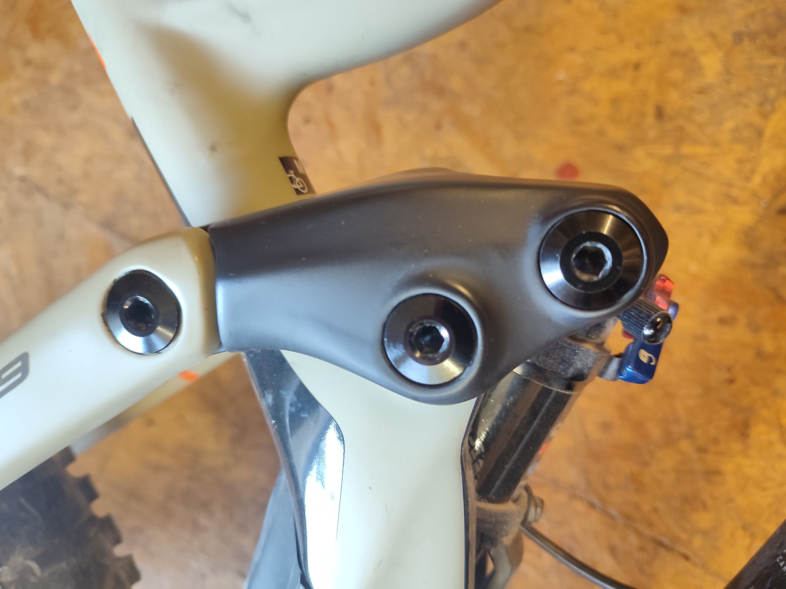

Hallo zusammen, ich habe hier ein Spicy 7.9 aus Carbon und möchte gerne die Schrauben alle nachziehen da ein paar locker waren.
Gibt es eine Übersicht der Drehmomente für den Carbonrahmen?
Danke
Gruß Andreas
Bei den Schrauben für den Hinterbau ist bei mir das Drehmoment jeweils aufgelasert, wenn ich das richtig im Kopf habe. Bei den restlichen Schrauben sollten die "üblichen" Drehmomente aus den jeweiligen Dokumentationen gelten, also z.B. Bremssattel, Innenlager, Kurbeln usw.
Bei mir nicht?!
